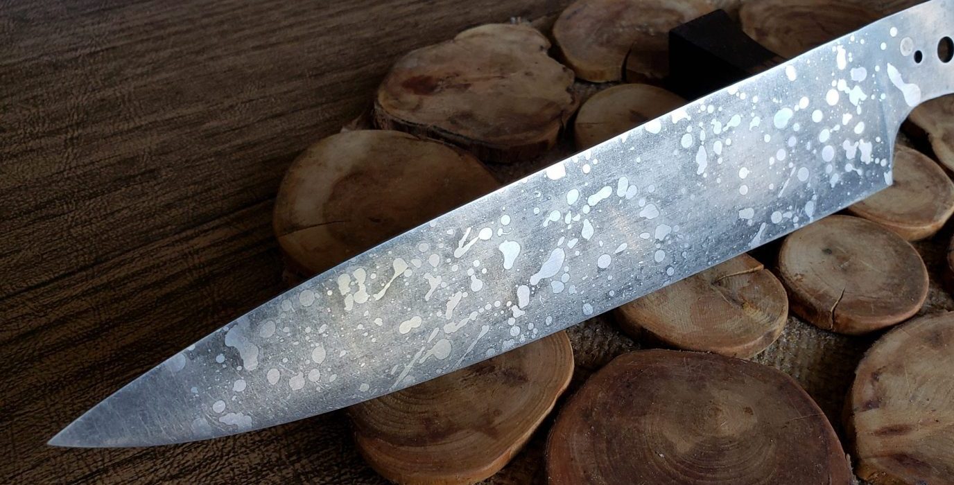

Попробовал как Влад предложил. Сатин до 600 грит, напыление лаком, хлорное железо пару минут, ротор с камешками на час.
Вроде нормально вышло, но вот если сильно тереть все равно на салфетке темный след остается. Можно ли как это купировать? Все таки для продуктов нож, для здоровья не очень полезно окись кушать.

Отака фигня с шариками получается от некачественного обезжиривания. Для этого берется жидкое стекло (в народе - силикатный клей). на мочалку для мытья посуды выливаешь силикатный клей, минуты три потер, промыл проточной водой, главное потом в руки не брать сам клинок. Затем сразу в приготовленный раствор.
-Может эта фигня с шариками преднамеренно автором сотворена? Пусть прокомментирует. А вообще с хлорным железом делал так- брал тряпку небольшую, пропитанную этим самым раствором и просто интенсивно протирал клинок, при необходимости смачивая и омывая раствором как клинок так и тряпку. Так огрехи при травлении быстрее и проще убираются, и вообще процесс быстрее идёт. Естественно всё в перчатках.
  • Повідомлень: 3837
Немного поработает, оботрется и перестанет пачкать при резе.
Да и чёрное как я понимаю это не окислы, а карбиды, раз они не растворились при травлении, то и в желудочном соке тоже не растворятся.
Так задумано :) я сначала равномерно все затемнил но получилось как то мрачно и скучно, жена забраковала. Все зачистил по новой и набрызгал капли лаком.  Так немного веселее, вживую лучше смотрится чем на фото. Я к нему подобрал накладки из черно-белого киринита с разводами, будет в тему. Я еще не решил окончательно, жду как прийдут накладки, приложу - если не понравится может все опять сотру и сделаю опять однородно.
Попробую горячим жиром. Еще прочитал рекомендуют горячими протеинами - потыкать/порезать свежезапеченную куриную грудку, например.
Но сталь однозначно с хромом, не выше 8%. Темнеет от кислоты точно так же как 3V или z-wear, специально сравнивал. Чистая углеродка (1095) темнеет значительно сильнее и быстрее. Наверное это все таки z-wear.
