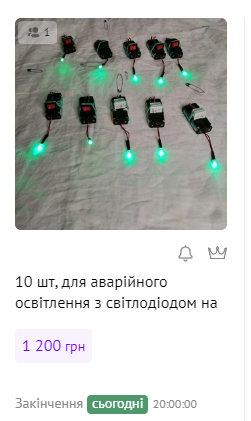

Offline msgarry
  • Повідомлень: 271
Offline маньяк
  • Повідомлень: 3610
  • Розташування: г.Киев
А чи є сенс?
До 3 годин роботи не ясно як їх відмикати, щоб економити, при 5-10 годинах зарядки. А де їх зараз брати???
Скоріше за все, її не вимкнеш, якшо буде час Х.
Хоча і досвіду не маю. Вибачаюсь, якшо збиваю...
П.С. Скоріше за все, це шось накшталт того, шо я якось бачив в Америці, років 10 тому.
Тільки там були типу ліхтарики ввімкнуті в розетки в "критичних" точках. Якшо шось траплялося з ЕЕ в будинку, вони вмикалися автоматично і світили, доки було заряду.
З повагою!
