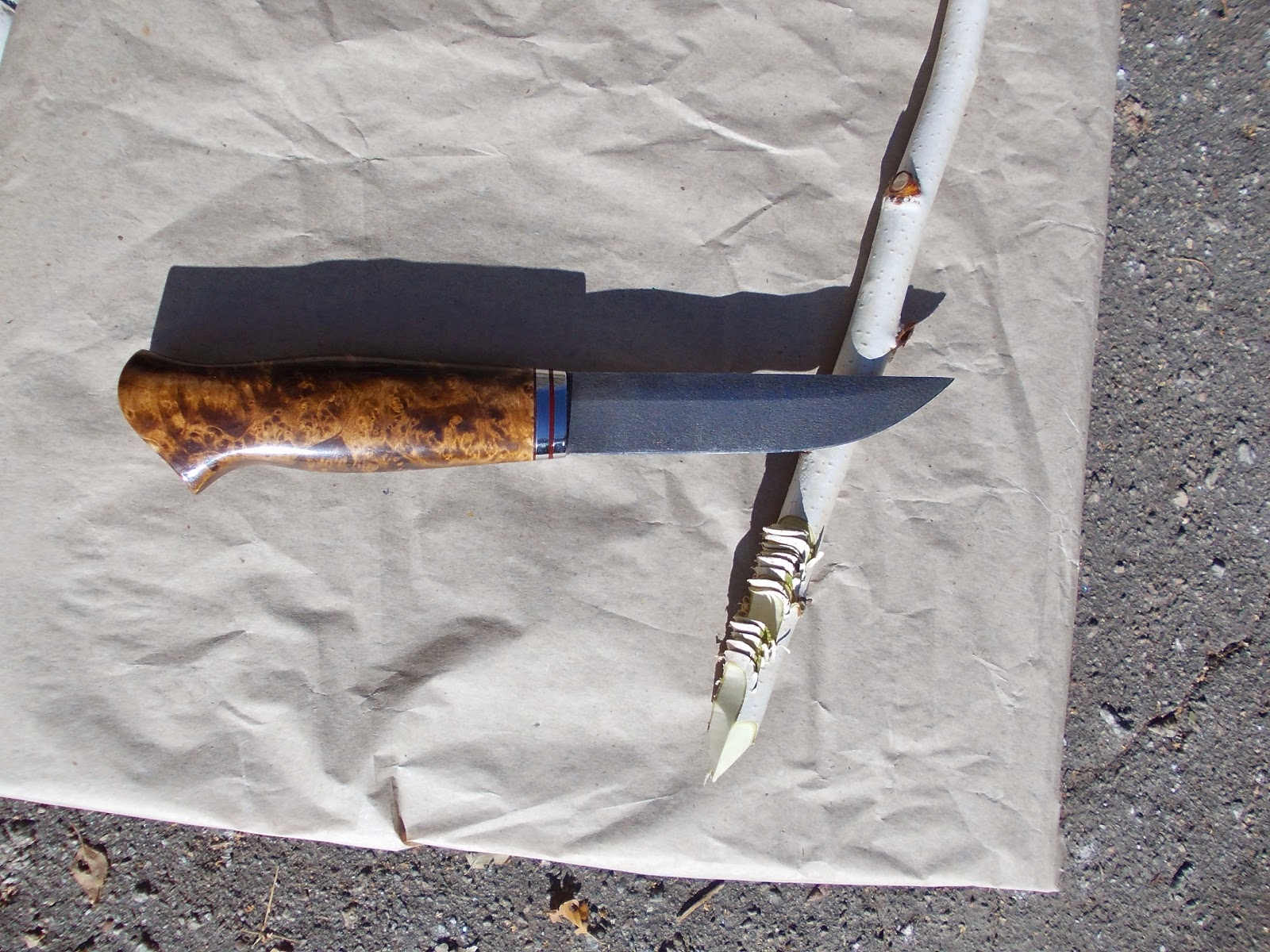

Здравия Всем!
Как говорится очередной .... и долгожданный.
Клинок ромбик кованная х12мф 59-60hrc
118*24*4.5 травление ХЖ.
Рукоять L 119 мм, Монтаж всадной на эпоксидку, Хвостовик103 мм.
40х13, кап, G-10, Teak Oil

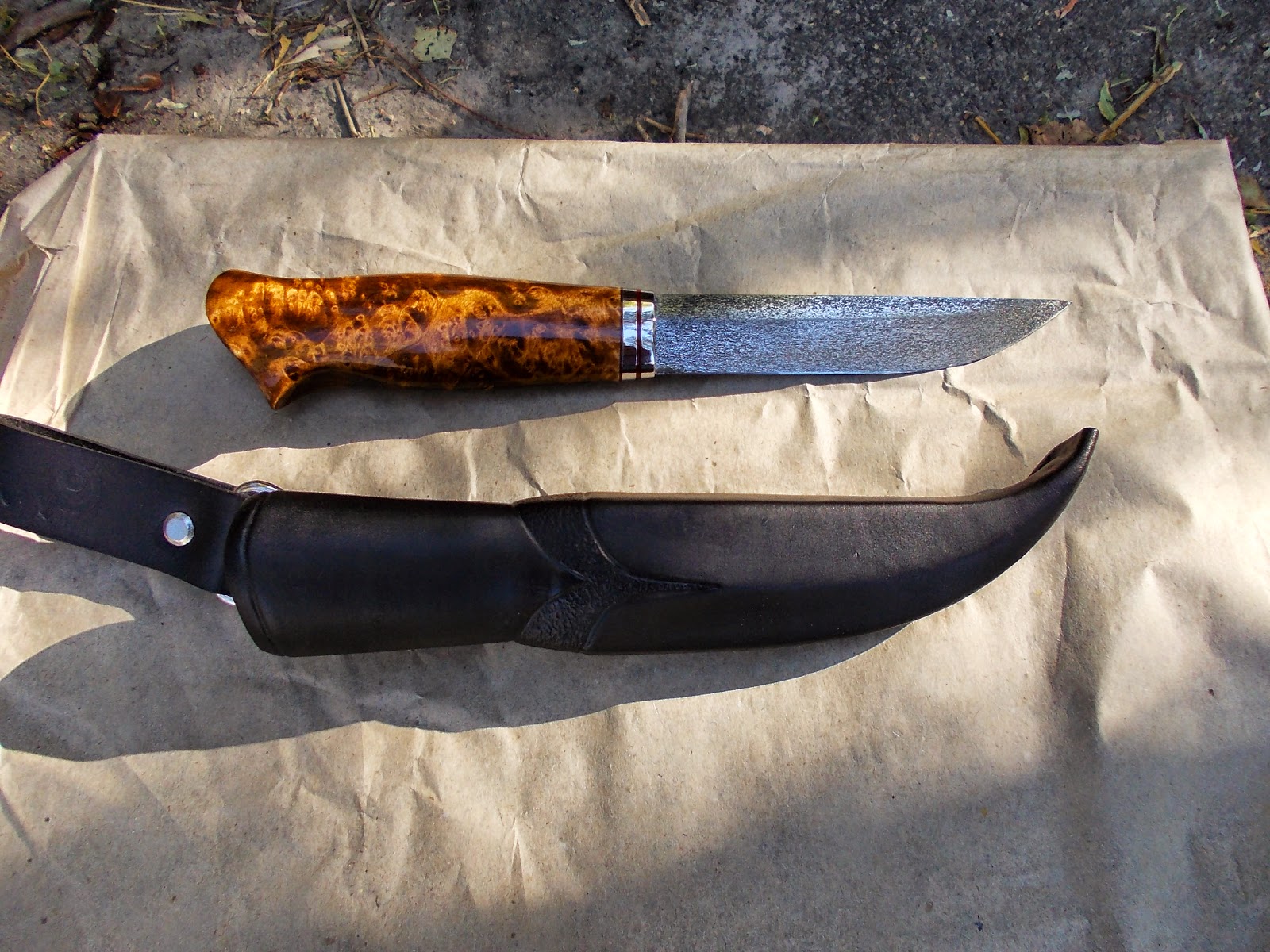

Ножны кожа р/д. 3-3,5 мм пропитаны всякими ништяками. Вкладыш дубовый.

Вцелом довольно неплохо и аккуратно.  {_11}
 Но...
 Что непонравилось:

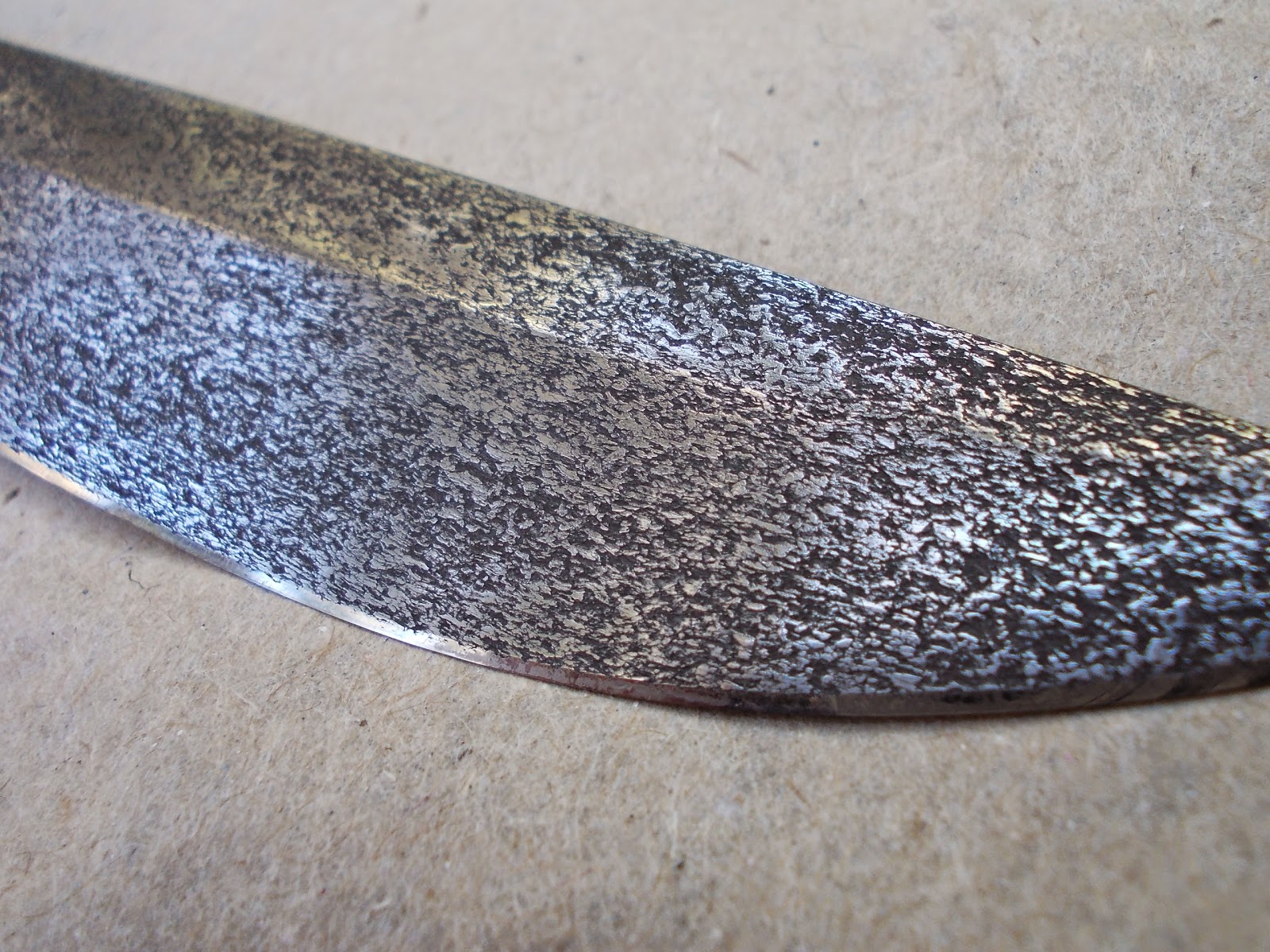

1. Клинок вроде как немного "задрал нос", я бы его немного "дропнул" {y}.
2. Травление брутально-глубокое, похоже на какой то асфальт {sm}, мне такое не нравится  #8.

А травление как раз и ничеговое, понравилось. Тока вот дятлинг на больстере крупновато-грубоват.

ну є ж нормальні, під прямим кутом, ракурси в альбомі, чогож їх не дати?
ось на цих, більш прямих, видно, що трошки перелом по обуху (кінчик задраний) (думаю як рекомендував Фріц, дропнувши трохи клинок воно виправиться)
а от на видах зверху, теж видно зміщення тильніка в одну сторону (як дивитись зверху на обух тильніком до себе то зміщення вправо відносно осі, відповідно якщо дивитись на живіт тильниіком до себе то зміщення влуво відносно осі), це можно булоб зписати на ракурси і тінь, але на обох фотках тінь однаково лягає і зміження видно.
Хочу перепросити одразу за можливо хибні висновки не тримавши нож в руках, моє враження чисто по фоткам і може бути хибним (знаю по своїм роботам)

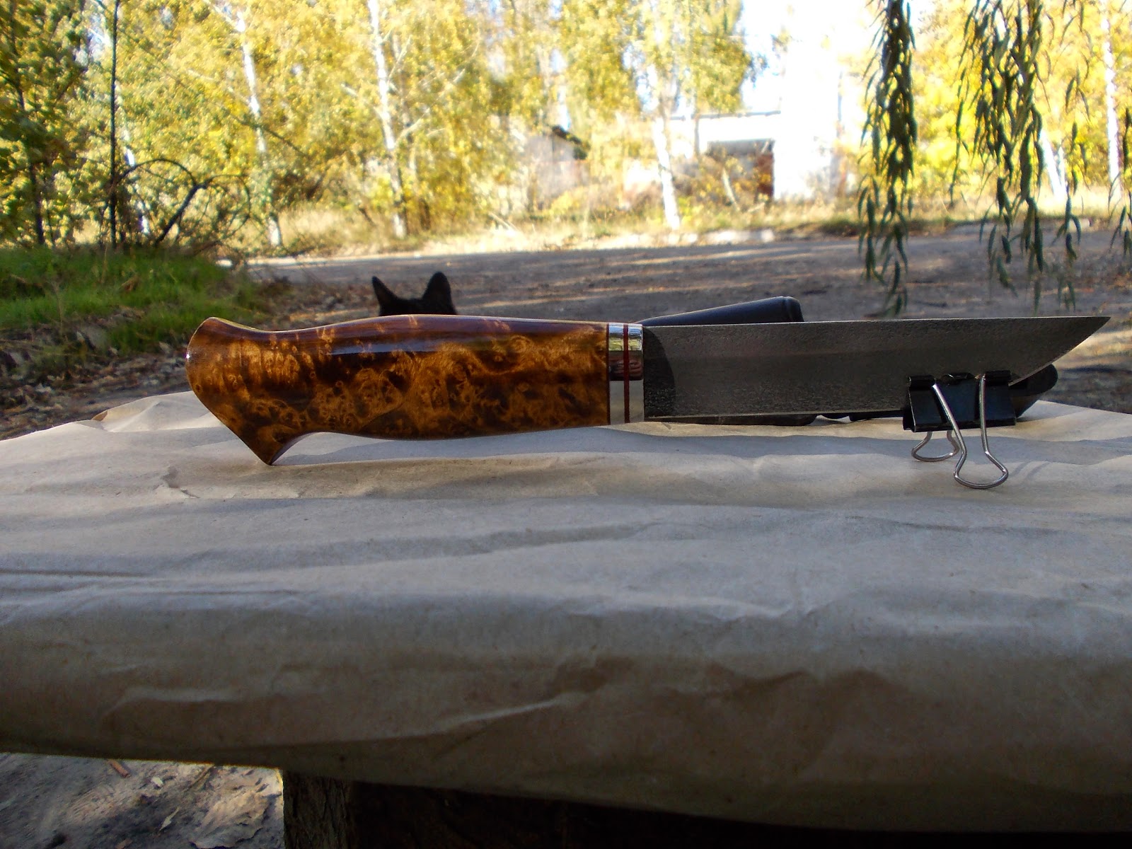

Господа, к счастью Ваши предположения не верны! клинок ни коим образом не задрат, он как раз таки дропнут!
При желании проведите прямую по обуху на фото, что приложил Ув. Emfitemzis,(Emfitemzis,Спасибо. фоток много и всегда можно упустить детали потому и ссылка на альбом {con}) Ну или прикладываем линейку к монитору  {sm}
Тыльник так же не имеет смещения это иллюзия. также проводим линию по рк и продолжаем в доль рукояти (фото пузом вверх)
ну или снова линейка к монитору)))
Черт, этот дятлинг (_23) (_23) (_23) Спасибо я уже допер и на том что начал недавно делать исправил ошибку, дело в том что это изделия собиралось фактически в один день с ножем Mantis, ну и эта ошибка как бы одна на двоих...

Закругление по спинке и брюшку рукояти нужно еще усовершенствовать. А в остальном не плохо.

Re: Dunkan
« Reply #7 : 11 Жовтня 2014, 19:43:22 »
Все зробив як Ви просили  {_09}
на самі цифри не зважайте то розміри на малюнку такі (ну тобто якщо там 8 мм написано то це не значить що на ножі теж 8, то на малюнку так) але те що цифри різні на тильніку але однакові на больстері, це вже нам про щось говорить.
І я розумію що клинок трошки дропнутий, але наразі по лінії обуха видно перелом (тобто клинок задраний до верху, не формою клинка, а відносно осі), тут або ще трохи дропнути кінчик, або зняти трохи зверху руків"я, але по клинку це простіше зробити...
Підкреслю що звичайно я можу помилятись, але як на мене то вибрані мною фото досить рівні.
ТС певно думає "...от придовбався вилупок..." одразу ж приношу свої вибачення...  (_3)
Я просто по натурі невмію відмовляти людям... і це проблема, завжди роблю що просять  - ".... При желании проведите прямую по обуху на фото, что приложил Ув. Emfitemzis..."(с)yspex89.

но провел и я линии {23}
, касательно задранного клинка... выемка на спинке возле тыльника не полностью выбрана - не критично. задран клинок? - не уверен.
смещение тыльника.. вот сижу смотрю вдоль линии рк и не понимаю о каком смещении может идти речь.
но если оно и присутствует то Вы невероятно глазасты :)

« Reply #10 : 11 Жовтня 2014, 20:22:30 »
Все зробив
Вы бы фото сначала выровняли в горизонтали по прямому участку обуха, не говоря уже о дисторсии (и т.п. фигне влияющей на мнение о ноже по фото), которую нельзя списывать со счетов (учитывая что большая часть форумчан фотографирует ножи мыльницами на коротком (читай широкоугольном) конце)
Я посмотрел, и не увидел никакого "криминального" перелома

« Reply #12 : 11 Жовтня 2014, 20:46:09 »
За счет большей талии сверху кажется что клинок задрат , обман зрения это. Работа в принципе хорошая, но глубокое травление просто на любителя, матирование на больстере - #8 , зачем было вообще делать  понять трудно, да и пропитка * всякими ништяками*  в натуре вещь серьезная, только не все понимают как и чем.

 =)ножик хороший,но травление брутал!!!

- к такой рукояти видится клинок по типу малого бебута  {sm}
- рукоять такая фигуристая(вид сбоку) и такая "никакая"(вид сверху/снизу)  :(
- дятлинг редковат, глубоковат, можно было бы в "калибр" травления.
8-)
А то на эскизе - одно, на разметке - другое, на конечном итоге - третье...
(Кстати, по-моему, эскиз ближе всего в идее, но...)
Ну и сочетание вида сверху и вида сбоку - экспериментальное.
