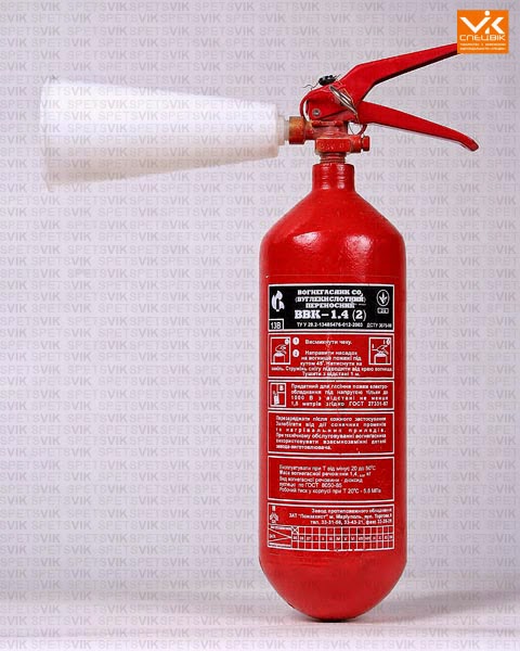

Наилучший - это половинка корпуса баллона от углекислотного огнетушителя ВВК (советский ОУ):
Я искал, но "когда надо было" не нашёл... Потому использовал трубу с наружным диаметром 108 мм и стандартной заокругленной заглушкой, заглушку с трубой сваривал.
Баллон от ОУ нашёл позже, потому пока стоит не разрезанный... () Точнее даже не баллон, а просроченный огнетушитель, полный. Всё не соберусь с него углекислый газ выпустить.
ТЭНы покупал турецкие SANAL, гибкие, по 1 кВт. Два штуки. Можно и мощностью 750-800 Вт, но я подбирал по длине, так чтобы после "навивки" концы ТЭНов были приблизительно рядом.
Если ТЭН хоть раз нагревался - гнуть не рекомендую {_17}, есть большая вероятность, что спираль внутри ТЭНа лопнет.
"Кран" - самодельный жиклёр из болта, сверлил в нём отверстие вдоль тела болта. Описывать словами долго, а фото пока нету. Я когда сделаю (начал работу снова) - создам тему, там будет понятно.

Ну я себе делаю именно с жиклёром и сливным отверстием по типу LEE Pot IV 220 V, только объемом получится побольше. "Лиишный" тигель имеет внутренний диаметр 74 мм.
Такой и имел ввиду. 8-)
По весу свинца, только что посчитал.
Мой тигель - труба с внутренним диаметром 100 мм, высотой примерно 150 мм, удельный вес свинца 11,377 г/куб.см => 13,349 кг. Больше получается чем  LEE Pro 4-20. Нихренасе! (_19) Даже если заполнять наполовину...
Даже если сделать 5 см высотой из трубы "сотки" то это на 4 кг свинца.{dr}
Хм...  {23} Почухаю-ка я репу... Может сделать вполовину высоты и с одним ТЭНом... (_24)
Если тебе сливное отверстие не нужно - это упрощает изготовление. И огнетушитель тут не нужен (достаточно трубы Ду 80-100 мм), там весь "цинус" в том, что он имеет полукруглое дно, в центр которого можно жиклёр вкрутить.
Такой, учитывая трудозатраты, пожалуй, гривен за 800-900 сделать мог бы. Надо подбить бюджет получше  {dr}.

Сейчас сомневаюсь - ведь электротигель Lee Pot IV имеет мощность "всего" 500 Вт, а большой LEE Pro 4-20 - 700 Вт. И ничего, пользователи не жалуются на медленный разогрев...
У тигля ЛИИ относительно тонкая внутренняя и внешняя стенка, между ними слой теплоизоляции, вот он и греется шустро при такой мощности. А если ставить ёмкость сделанную из огнетушителя, то толщина его стенки больше и теплоемкость выше. Соответственно пока ты его прогреешь, то пройдет не мало времени.
Кроме того, я бы сразу предусматривал возможность использования данного тигля в качестве дроболейки  8-)
Нужна какая нибудь насадка на "кран", чтобы свинец шел не одной струей, а несколькими (ускоряем процесс). А ниже расположена емкость с маслом/водой/патокой... В идеале она должна вращаться (грубо говоря, как если поставить ее на проигрыватель для пластинок). У знакомого такая конструкция была, дробь очень даже ничего получалась. В зависимости от "толщины" струйки свинца и высоты падения до емкости с жидкостью получалась дробь от единицы до девятки. Лили из шиномонтажных грузиков, ничего не добавляли / ни сурьмы, ни олова, ни чистого свинца. Пернатым и тарелкам хватало.
А можно и так:
https://youtu.be/NqrudEcb3yw
  • Повідомлень: 7663
Re: Свинец для отливки пуль/дроби, ЧТО и КАК
« Reply #22 : 06 Серпня 2015, 11:51:35 »
2 Adik
Ух ты! {_11} Это у тебя PR 1500? Отложи-ка его в сторонку, не выбрасывай. В Броварах буду - пороюсь в своём в ящичке с разными радиозапчастями... Вроде был там у меня мегаомный переменник... {dr}
Чукча не радиоэлектронщик, чукча электрик-силовик потому до такого и не додумался.  Мне с биметаллическим терморегулятором показалось наипросто.
2 SASHA
Я делаю себе с жиклёром на резьбе, если надо - выкручу и другой поставлю. Про возможность использования тигля в качестве дроболейки думал. 8-) Но пока задача - сделать просто толковый электротигель со сливным жиклёром. Потом буду усовершенствовать.
Стенка у огнетушителя наверное толстая (я пока его не опустошил и не разрезал). У трубы "сотки" стенка 4 мм. Но и ТЭН же киловаттный, а не как у LEE... У меня их даже два...
Вот предварительное фото:
Это труба с прихваченной заглушкой. Я вообще-то уже всё сварил, и жиклёр врезал, но фото нет. {sm}
Сейчас думаю, может всё же пока оставить эту заготовку, а делать как раз из огнетушителя... {23} Сегодня вечером в гараже буду решать.
PS. Да, Саня, ты когда сварочный трансформатор заберёшь? А то стоит, место занимает... Или уже не нужен?
