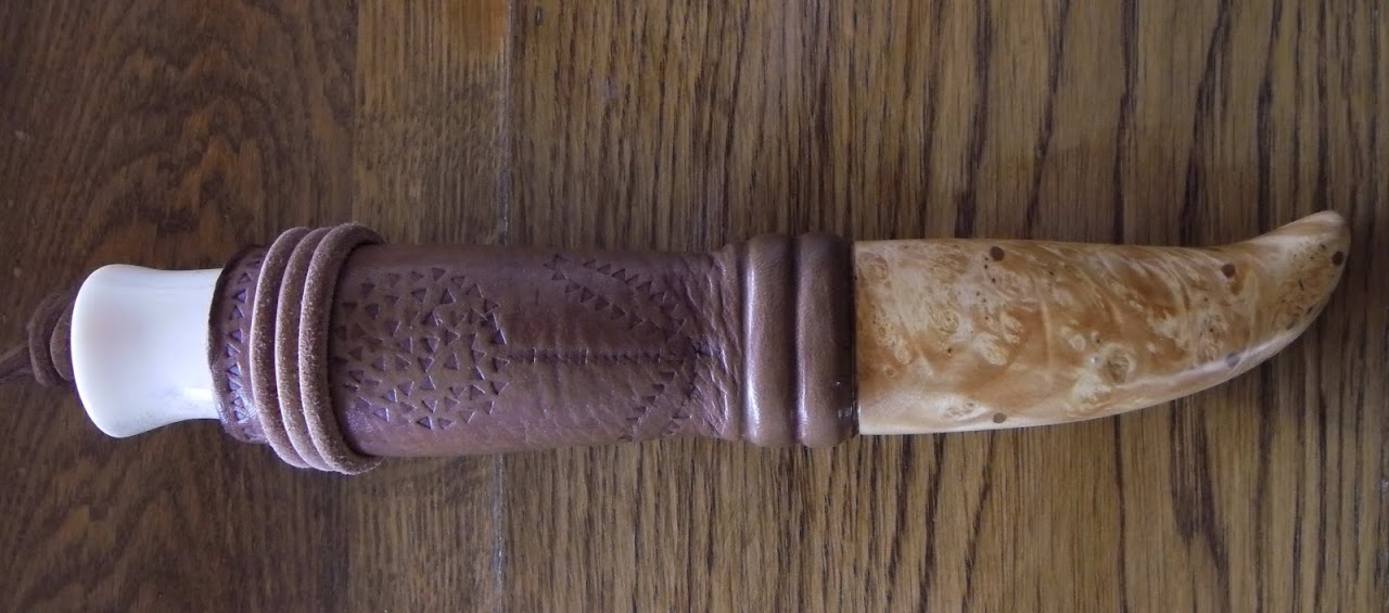

Весна (нарешті справжня весна)!
Сьогодні доробляв піхви до ножичка, подумав, що треба би їх якось прикрасити... Передивився традиційні саамські узори, сів тиснути і... якось непомітно само по-собі вийшло - те що вийшло. Напевне далось взнаки те, що вчора гуляв із сином надворі... але, менше з тим - так ніж отримав таке ім"я.
Клинок Полар (вуглецева сталь) 82*30*3,2, глибоке травлення в ХЗ. Руків"я: ріг лося, кап клена, фібра, нейзільбер, пін - неж. трубка і зубочистки, ну і два алюмінієві штифти в тильнику. Оброблено супером/тікойлом і карнаубою. Піхви кап клена, шкіра і зубочистки (в якості штифтів). Оброблено дерево - так як і руків"я, шкіра оброблена крем-воском Сілвер, тонування крем-фарбою Саламандер.
З косяків  - п"ятихвилинна епокса  ))) . Поки намащував нею деталі, запихав її у всі діри - загусла собака. Результат - перед дерев"яною частиною руків"я крім фібри (в нижній частині) полоска клею  {_09}. Ну і пін - не фонтан. Ловіть фото і кидайте табурети:

Сначала фото покритикую: нерезкие, тёмные. Мрак.
Информативны только первые 2,5 фото, дальше можно и не кликать - формы ножа и на превью видно, а на полноразмерном... а тоже, только формы и видно.  ((
Пока ругал фото - дошло: больстер-то перевёрнут! {_07} Поставлен "порами" на спину, а нужно было как и тыльник - "порами" на пузо.
Остальное - мелочи. {z} Ну там... незаделанный скол рога возле задней проставки, металлические проставочки просятся потолще, возле передней проставки снизу непонятно что, кульбабка слабовато украшает...

 Хоч і повторюсь з деякою критикою (больстер перевернутий, металеві проставки хочуть бути товщими, пін {kh}, торець піхв незашліфований), але комплект дуже приємний {_11}.

« Reply #5 : 23 Квітня 2011, 15:37:39 »
Хороший комплектик , душевный {_11}
Единственное что "закину", установка пина "подгуляла", деталь деликатная
сразу "тянет" на себя внимание, тут надо очень акуратно действовать 8-)

Поотвечаем маленько (ну и поотбиваемся, тоже):
Витки подвеса как-то закреплены?
нет держаться сами (там отверстие сзади внатяг на три витка - шнурок сам себя расклинивает).
1.нерезкие, тёмные.
2.больстер-то перевёрнут!
3.незаделанный скол рога... возле передней проставки снизу непонятно
4.кульбабка слабовато украшает...
1.Насчет 4 и 7 - согласен...
2.Рог был тонковат - по другому никак (формы в профиль, соответствуют куску + 0,5-1мм) ну или пузо на рукояти сделать вверх... С тыльником та же история.
3.Это не скол. Это рисунок поверхности рога, как и снизу (кусок, кстати, с разветвления). Надо было-бы убрать, но см. п. 2.
4. Ну моей вины тут нет - оно как-то непроизвольно вышло...
Да вроде нет, не подгуляла, пин с обеих сторон посредине деревяхи (и размечал ниткой - точно) - это видно фотка такая (там и проставки выглядт не параллельными)  (( . Фото №1?
пин бы лучше не ставил
Да оно так и было - не то (хотя... пин корявенький получился - тоже не фонтан.)
Ну, что есть - то есть... Спасибо за отзывы и советы: бум стараться!
"Не верю!"© (Ну, не вижу я там размерных ограничений. (_23))
Вот. Переворот (flip) и поворот на несколько градусов. Никаких "искажений".
« Останнє редагування: 23 Квітня 2011, 23:29:19 від Cynic »
Перепроверил - посредине, вот более удачное фото (да, добавилась точилка из керамического диода КЦ109, сделаная в одном с ножом дизайне, даже пин присутствует, правда с торца - на фото не видно):
Не могу понять в чем проблема: фотоаппарат/угол съемки... хм, озадачили...
Re: Кульбабка (№10)
« Reply #15 : 26 Квітня 2011, 10:32:02 »
Короткое фокусное = дисторсия.  ((
Если в фотоаппарате есть оптический zoom - для сохранения геометрии лучше выбирать максимальное фокусное расстояние.
