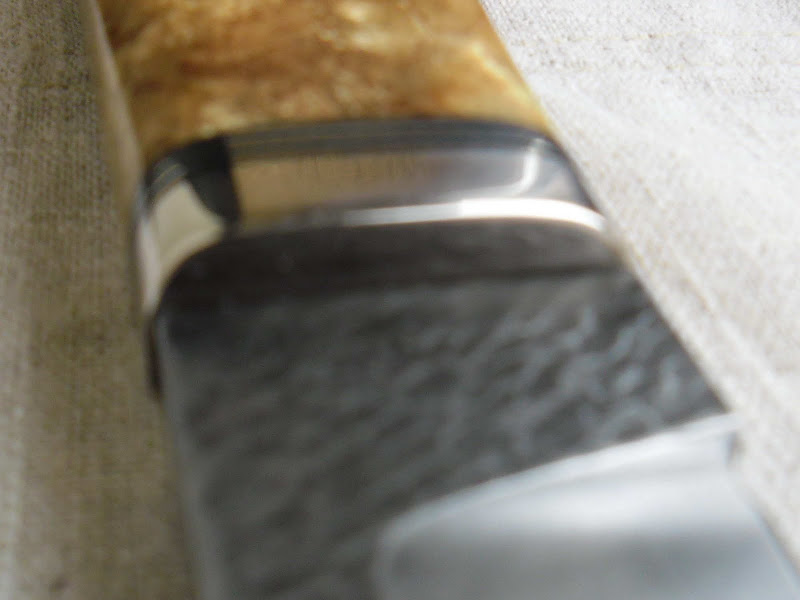

Набридли округло-згладженні форми, захотілось чогось кантувато-ребристого (гусари, мовчати!)  {))} . От і встругнув...
ТТХ: Кононічний клинок ( {gig}) із ШХ15 122х25х5, нейзільбер, фібра, сувель береста + тікойл і карнауба. Піхви: шкіра, фарба і крем-фарба Саламандеровські,  взуттєвий віск, тасьма. Габарити: 231х25х22
Ну, інтимні фото вийшли зовсім інтимні - але, того вони і інтимні (це тільки між нами)  {_08}, решта фоток - як завжди!
Кидайте...

Традиционная фотожаба. (3 изменения.)
Ну и разнобой по сруглению (2 последние фото) больстера видится необоснованным. Лучше бы и снизу как сверху.

« Reply #5 : 24 Червня 2011, 21:26:23 »
 Може потрібно було б больстер нахилити паралельно лінії рікасо ((
Re: Рустік
« Reply #6 : 24 Червня 2011, 21:37:01 »
:), може і треба, але мені бачилось так (фотожаба мою думку підтвердила)
2 Cynic
По фотожабі: в більшості випадків з твоїми фотожабами погоджуюсь, в даному - ні (ну, може із плавнішим скугленням верху тильника...).
{sm} - так звик! (коли робив - навіть не задумався над цим моментом {23})

Так фотожаба не авансированные требования заказчика?  ;) Просто одно из альтернативных мнений, высказанное в рисунке...
И хорошо, что мы все разные.  (__3)
А брюхатую линия рикассо между почти прямыми участками РК и обуха никто не заметил? {23}

Это потому, что клинок стремительный, а рукоять нет. На фотожабе  Cynicа хорошо видно, какие формы лучше. Лично мне так кажется. =)
вот -вот,стремительному клинку рукоять бы пофигуристей ,и клин с рукоятью как прогнуты,однажды и я сделал подобное....нож вроде как придавило.
а дерево красиво и отфинишированно знатно {_11}
ножны нормальные,немного шов гульнул и очень глубокая посадка ножа.
