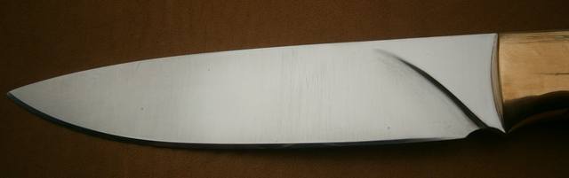

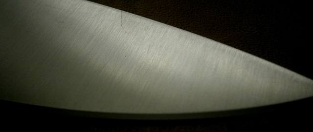

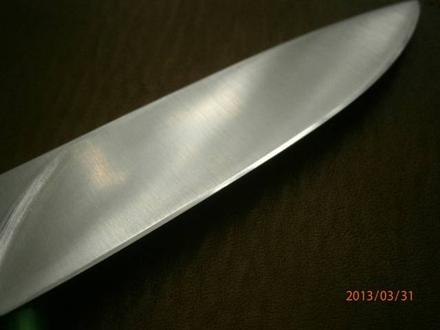

Спасибо ребята, за добрые слова и дельные подсказки. Я вот подумал немного и решил что камрад Alexdo пожалуй прав. Полированое рикасо с сатином на клине не пляшут. Поэтому теперь сатин и на ркасо. Ну, если это можно назвать сатином  {dr}. Я вот тут свежих фоток настарался, как смог. Количество рисок посчитать там не получится, но в целом чего то там видно, даже трещинку. Думаю что  Cynic будет удовлетворен и сможет вынести окончательный приговор.  {bu}

Формы понравились, стремительный такой нож!
Трещинка - это ужасно обидно, думаю если бы не она - желания довести работу до идеала было бы намного больше.

Хороший нож!!! Тока мои бока ...... (_4), блин, я же спецом и шлифую, чтоб было видно трещины или непроковы, как не заметил (_23) (_23).
Ну я думаю с ТС разойдемся полюбовно  {con} (__3) {_14}.
А насчет надежности клинка - если с ним на танки и батареи не бросаться, то прослужит долго 8-)

Но, поскольку трещина глубокая, то отрезать нужно от кончика до самого тыльника. Примерно так:
Re: Черный кайман.
« Reply #35 : 31 Березня 2013, 17:14:19 »
и где будет линия спусков ,после обрезания?
она выползет на обух
Re: Черный кайман.
« Reply #36 : 31 Березня 2013, 17:39:11 »
1. По-моему - лучше "заезд" спусков на обух, чем перелом в профиле.
2. Можно и дошлифовать рикассо, убирая ступеньку. Хотя это и трудоёмко и аккуратности требует.
PS Если оставить с трещиной - реальный риск обломать четверть клинка, даже намазывая масло на хлеб. IMHO.
+100. Х12МФ с подобной трещинкой без особых усилий ломается о колено. :(

  Отдельно должен отметить порядочность Максима, который сам предложил мне компенсацию. Хотя я не собирался выставлять ему никаких предьяв. Прекрасно понимая что увидеть эту трещину после грубой шлифовки  было не реально.

Дас..Трещинка это серьезно. Стукнуть по сильней и отлетит кусок..
