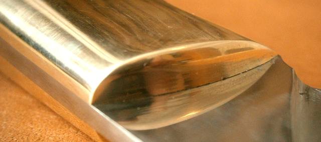

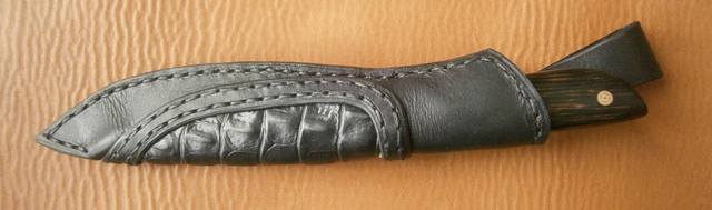

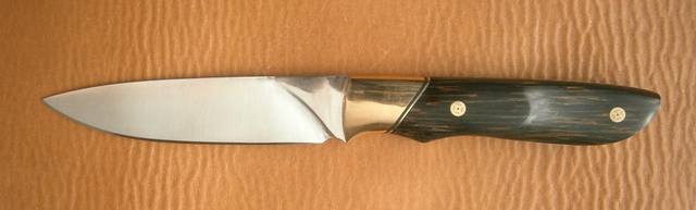

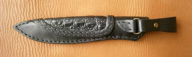

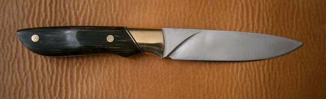

Приветствую! С наступлением весны симптомы болезни  обострились  {sm} и как результат имею свежий нож. Фултанг, 95Х18 от Максима, латунь и черная пальма. Клинок 125Х29Х3.2, длинна всего ножа 255 мм. Спуски прямые от обуха, сведен в 0,5. Финиш - поперечный сатин 400 грт, рикасо полированое. Монтаж; притины на заклепках, накладки на пинах и эпоксе. Заточен. Дерево пропитано ЦА и заполировано карнаубой. Присутствует один дефект, на обухе, ближе к кончику при шлифовке-полировке проявилась трещинка.  (_23) Очевидно гяндж ТО. На функционал существенно не повлияет, я думаю. Если люки не поддевать.  {dr}  Ножны - как обычно, кожа от Джека, нитки, клей и т. д.
Собсна и все, можна пинать!  {wh}

Стрімкий такий,клас! {_11} Піхви прикольні  8-){_11} {_11}

Да, работа проведена немаленькая. Нож и ножны красивые. Но могли бы быть еще красивее. Это мое, возможно испорченное Имхо. Сатин и полировка - конфликтуют, тем более, соприкасаясь.
Не понял фразу "Финиш - поперечный сатин 400 грт, рикасо полированое."  Притины вижу полированными, а рикассо -нет. Может фото? Ну, и по моему, возможно ошибочному убеждению, Кайману чуть бы хвост пожирнее. Чуть-чуть. ????  А понравился, очень. {_11} {_11} {_11}

Як би м"яко сказати...
ніж зроблено  на аби як...
Задуже багато косяків.  {no}

Задумка, формы хорошие, особенно ножны. Но по-моему, определенная спешка присутствует, некоторые огрехи, для твоего уровня, очень уж в глаза бросаются и на фото не спишешь  {dr}. Например, полировка не доведена, риски от абразива присутствуют, на стыке притинов с клинком щель, на тыльнике тоже подгонка накладок не ахти (здесь допускаю неудачные фото, видно плохо). А вообще, ножик цепляет своей стремительностью, агрессивностью, что-ли, интересный  8-) . Некоторые фото стырю в копилку  =)

...Задуже багато косяків.  {no}
Ну, так уже и багато? Є трохи, не без того. Але після того як вилізла тріщіна, я його взагалі хотів викінути. І тільки неймовірним зусиллям волі і завдяки притаманною мені спартанською врівноваженістью  {gig} я заставив себе доробити цей ніж до кіньця! Але запал був уже не той. От і косячки, трошки  {sm}

« Reply #7 : 30 Березня 2013, 17:23:38 »
Але після того як вилізла тріщіна...
...надо сбивать накладки и ставить новые.
Re: Черный кайман.
« Reply #8 : 30 Березня 2013, 17:38:44 »
 {_07} {_07} С чего это вдруг?!!!  Шо, трещина самоликвидируется?

В целом (включая ножны) - целостная задумка просматривается. Это хорошо.
Но реализация - хромает.
Не понял фразу "Финиш - поперечный сатин 400 грт, рикасо полированое."  Притины вижу полированными, а рикассо - нет.
На клинке не вижу ни сатина ни полировки. (( "То яма, то канава."©
Фото - поганенькие. {kh}
Фотохостинг vfl.ru - повод к репрессиям, ввиду крайнего примитивизма его возможностей и, в результате, оформления постов в стиле "папирусный свиток", ссылок с "мегапревью" на страницу с "миниполноразмерным" фото.  #8

Пардон, кажется я недопонял: трещина на клинке или на накладках (я так понял на накладках)? На фото не нашел где.
Re: Черный кайман.
« Reply #12 : 30 Березня 2013, 18:24:57 »
2 Cynic. Фотки и вправду неважные, но согласитесь - существенно лучше чем те что были полгода назад. Пргрес на лицо. Так что и сто лет не пройдет... {wh} А фотохостинг я только пробую, то тот, то этот. Радикал достал до поджелудочной!
2 Сержант. Трещинка на клинке, в 4 см от кончика. Ее и в живую не сразу заметиш.

вот так щас будешь думать об этой трещинке и бесится, от того, что она есть и когда-нибудь хряснет  {dr}
А что на них можно найти без телепатов? (Ну, кроме общего вида...)

2 Garun, як вам було, ті накладки ставити під кутом до притинів  {_18}, чи довго не мучились? Ножни дуже сподобались {_11}, Ніж сподобався також, ну косячки..

накладки  під кутом до притинів  {_18}, чи довго не мучились?
Если честно, то подгонка заняла минут 5. На плоском кругу с наклееной наждачкой 120 грт.
2 Cynic. Я начинаю усматривать в Ваших высказываниях некоторое предубеждние. Качество представленых фото может и далеко от професионального, но достачное для понимания предмета обсуждения. Во всяком случае для тех, кто хочет понимать и не ищет сало в колбасе.
2 chestnok. А почему Вас это бесит? Разве я предложил Вам купить этот нож?
Я точно знаю, что если этим ножом не хулиганить, то он прослужит многие годы. Иначе я бы его не доделывал.
1. Предмет-то [в общем] понять можно. Но вот разглядеть, что там с финишем клинка - никак.
2. Ничего личного. (И, как всегда, готов ответить на вопросы в приват.)

Ну хорошо, я попробую завтра переснять финиш. Но гарантий никаких, штатива у меня нет а без оного даже фнкция устранения дрожания рук помогает слабо.

В загальному сподобався  8-) Форма і розміри більше схиляють до думки що це ніж для кухні і пікніка пасуватиме. В піхвах проставку ставили?

На мой взгляд, вполне приличный нож. Не понимаю как по этим фоткам кто-то разглядел кучу косяков.  (( Только общая геометрия видна, а она вполне  {_11}. А вот трещину на кончике клинка лучше бы убрать методом отрезания кончика.  {))}
Закинуть ремешок за шею и натянуть, локти на стол (или просто к бокам прижать), ...
Ну и освещение поярче - оно всегда помогает. {y}
Ні, не було потреби. Шкіра достатньо цупка.
..убрать методом отрезания кончика.  {))}
4,5 см, многовато  {smelly}
Ремешок только на кисть руки, а локти на столе обязательно но.... Может пить надо меньше?  )))
