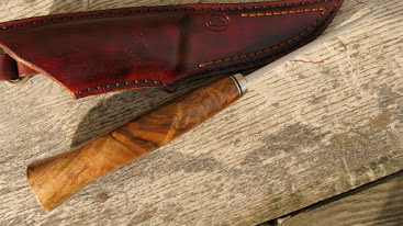

Завершив ще одного перця, цього разу коричневий вийшов, з горіхом. Матеріали - нержавійка, G10 (на проставці), киргизький горіх, К190 загартована на 65 hrc, Шкіра, плетена нитка, пропитки, фарба, аппретура.
Горіх мене добряче вимучив, бо прибрати всі пори було досить марудно, хто працював з киргизом, той мабуть мене зрозуміє. Є ложка дьогтю - в зоні рікассо пара царапин  (_4) ще опановую слюсарку клинків...

 {_11}  шикарно!
вдвічі б менше рікасо б по ширині- але то мої таракани {sm}
яким чином прибирали пори? чим фініш шо кота яйця? ;)

На піхвах чому окантовку теж світло-коричневою ниткою не зробив, здається так було б краще {_09}?

Понравился очень. Про шов сказали, по мне то действитеоьно светлый лучше смотрелся бы. И тыльник на виде сверху плосковат.

 {kh} Знову тильник, вид зверху, необосновано масивний. Тобі ж Цинік вже показував де має бути підмізинцева талія.

Форму змальовуєте внаглу, так хоть назву самі придумайте  {mem}

Вчора ввечері пише замовник на пошту, дає фотки ножа, зкопійованого з одного з моїх ножів і просить повторити  {))} {mem}
великі пори залито циакрином, їх було десь 5 штук, далі - масло, шліфовка, масло, шліфовка, і так поки не буде поверхні без пор, марудно досить, і все одно фініш не зовісім вдався, можна було б ще краще. Використовував тікове масло.
мабуть що так дійснь було б краще, коли робив піхви, то хотілось зробити піхви в тон руківя, але трохи фарба підвела, і паралельний шов хотів якось виділити, тому і не робив окантовку світлою ниткою..
так, пригаюю, в попередній темі цинік таке писав, і можливо, так було б краще, але то є баченням циніка, а я робив так, як сам бачив, тому саме така форма і залишилась.
Ви що, серйозно мене в плагіаті звинувачуєте?  {mem} Не варто, схожий стрій клинка і руківя придумано не мною і не Вами, і вже неодноразово використовувався різними майстрами в різний час. А щодо конкретно цього ножа, та і щодо усіх попередніх - я роблю ескізи з "нуля", від клинка і до чехла, і по цьому ескізу роблю ніж. Мавпувати чужі роботи - це ставити себе в певні рамки, навіщо мені це ?
