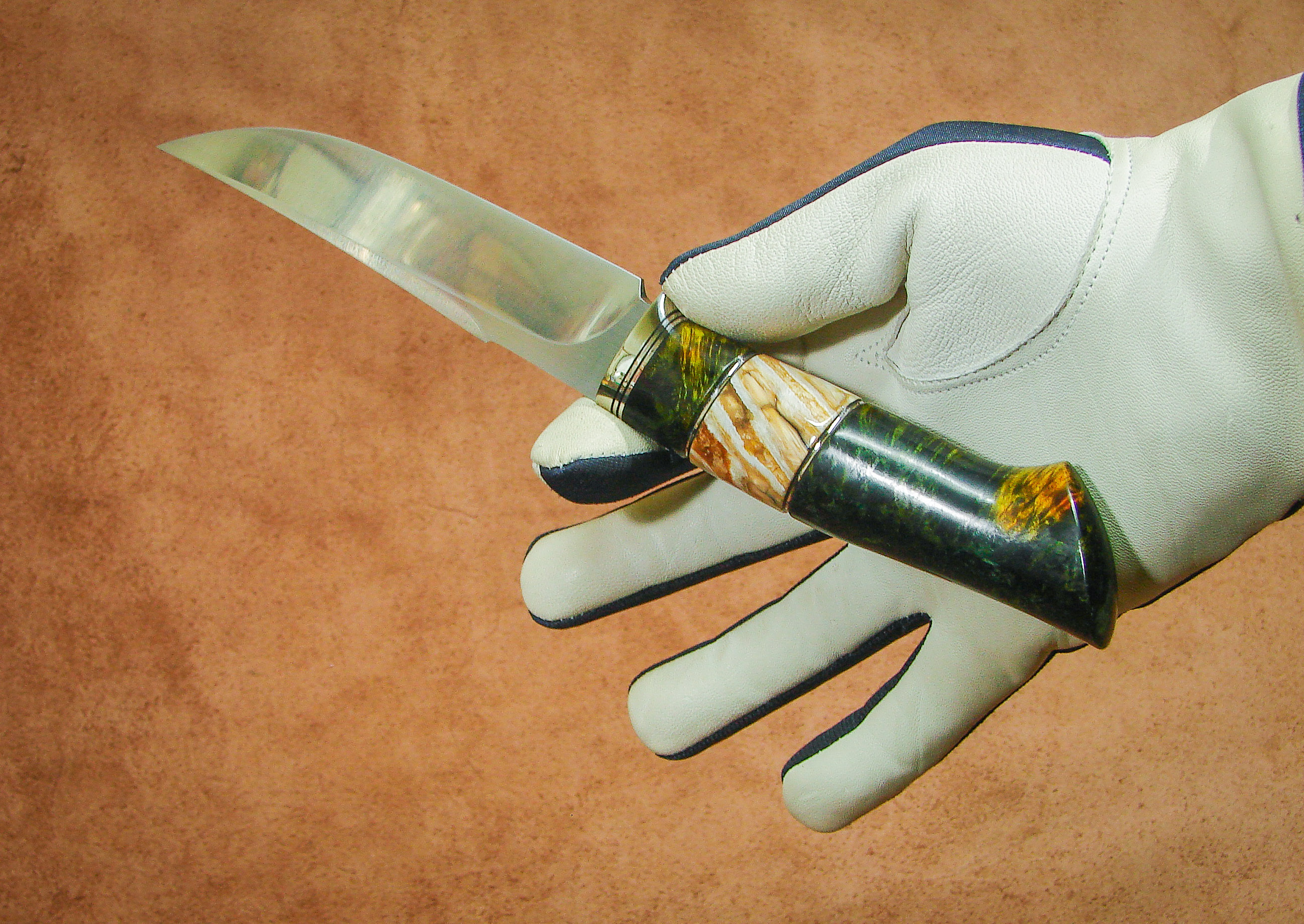

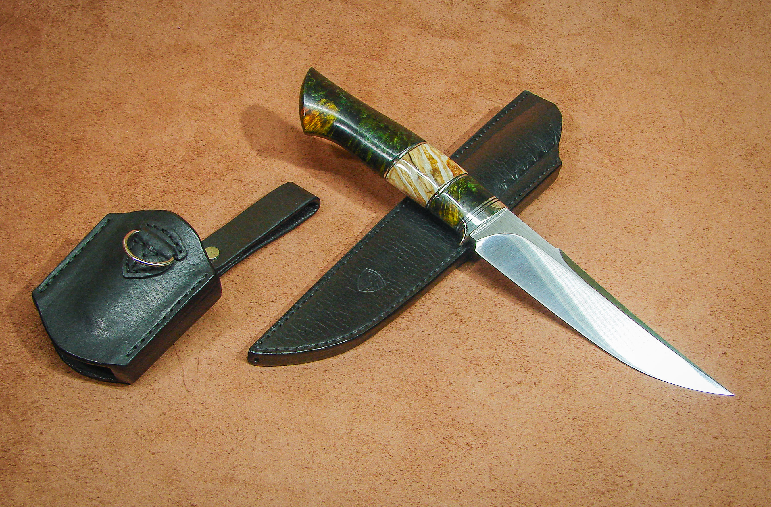

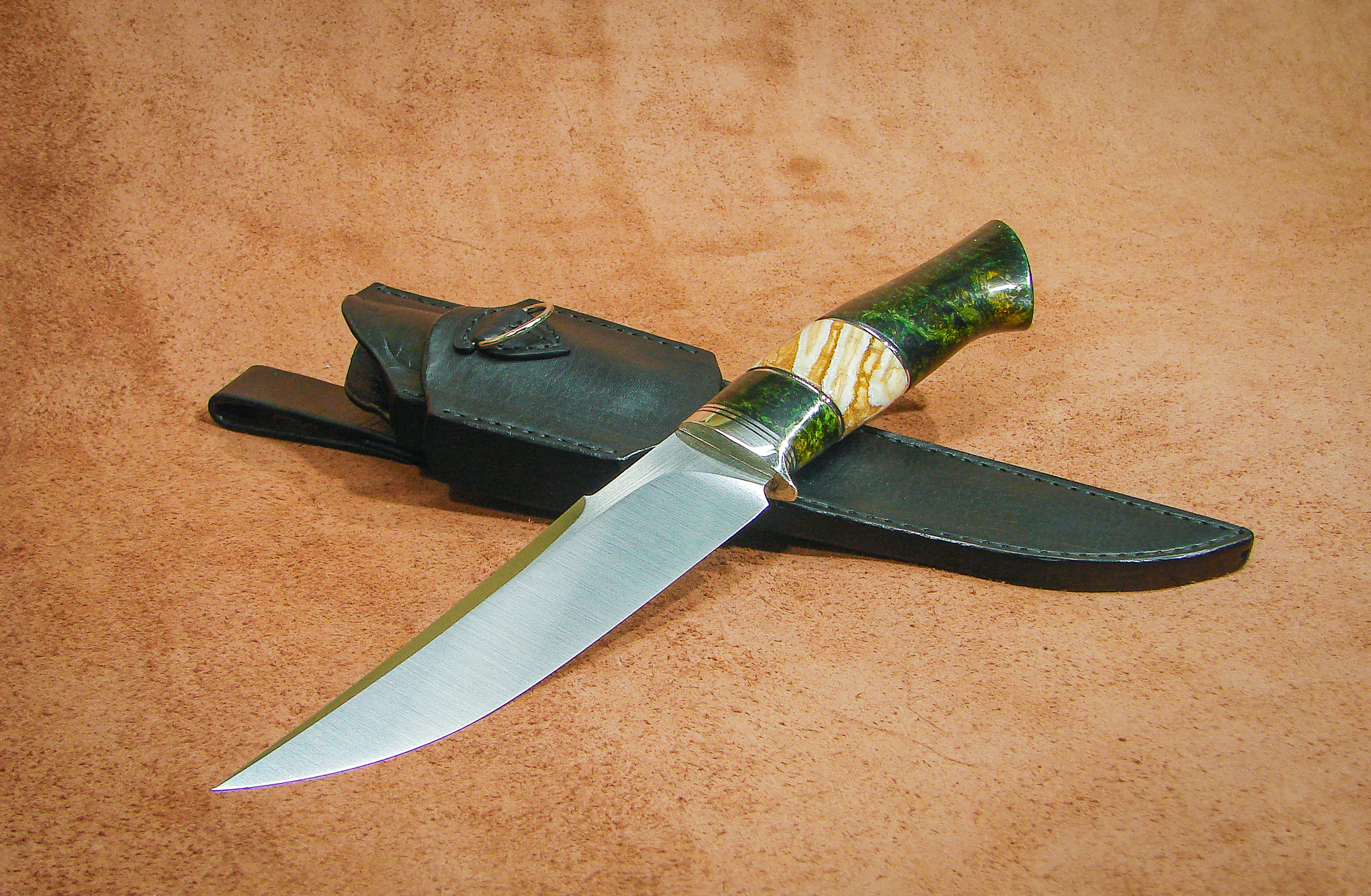

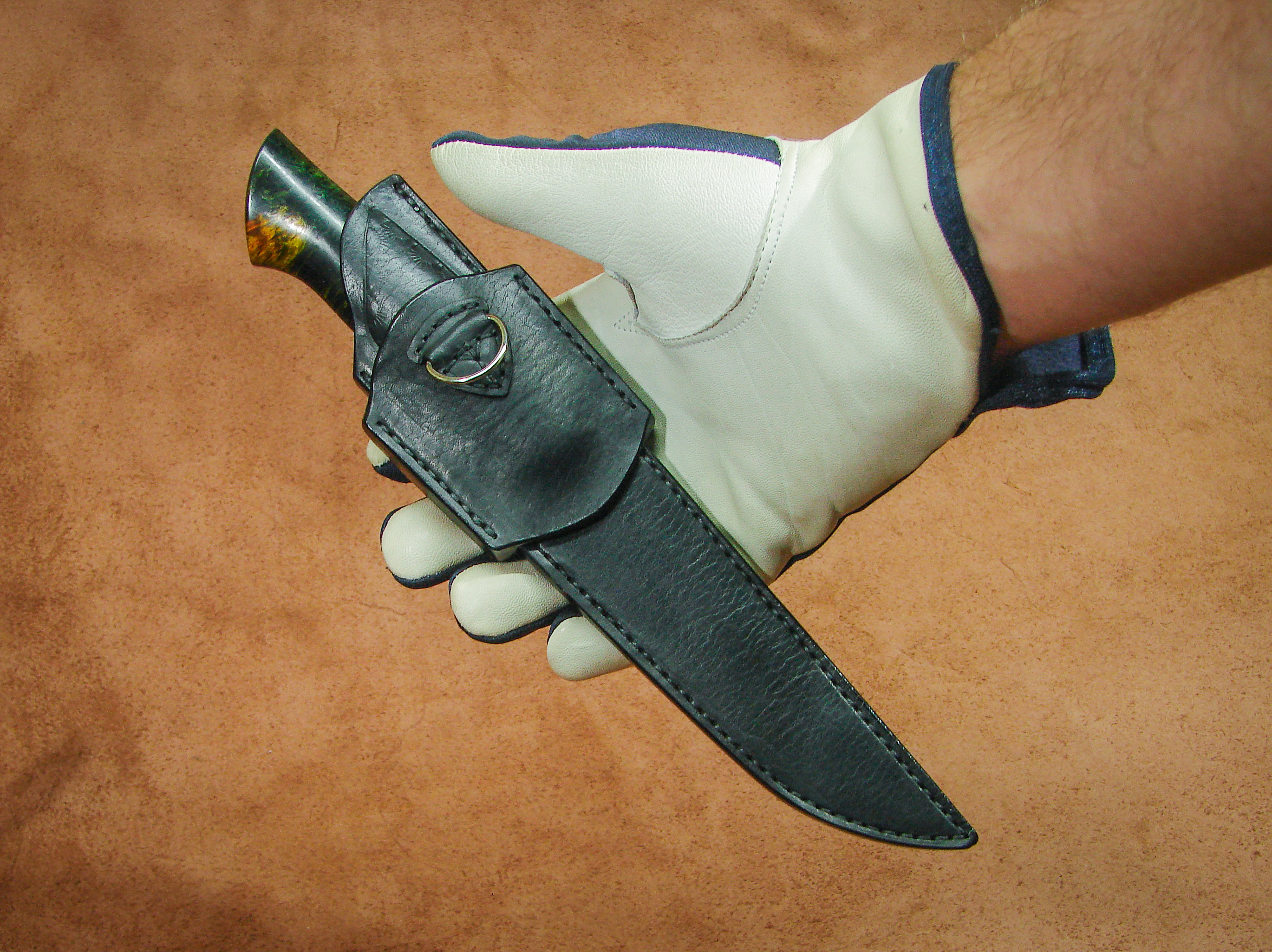

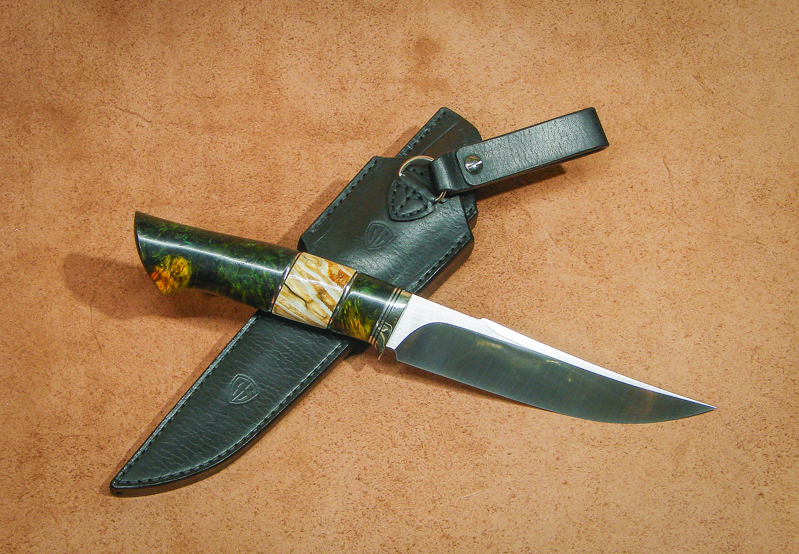

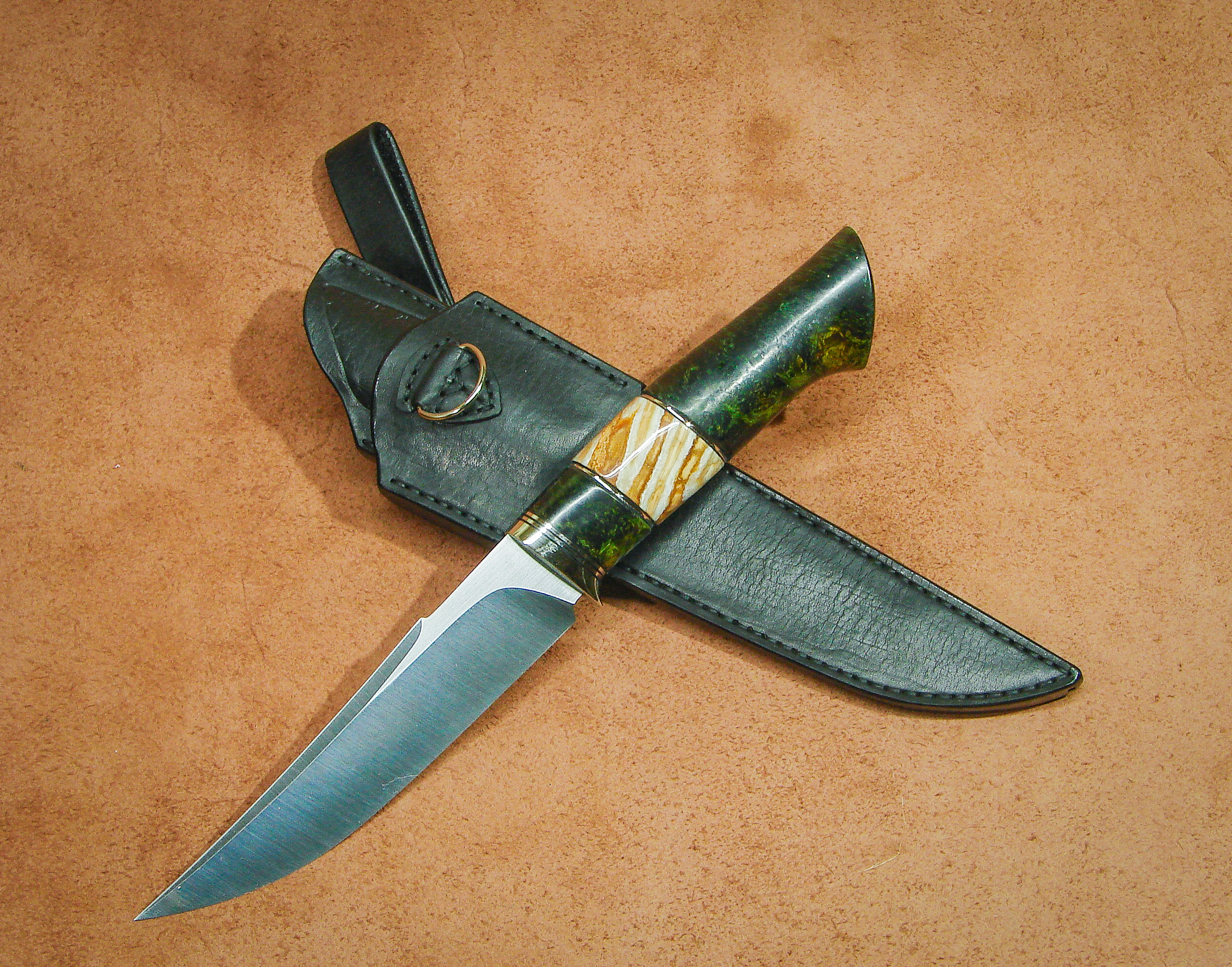

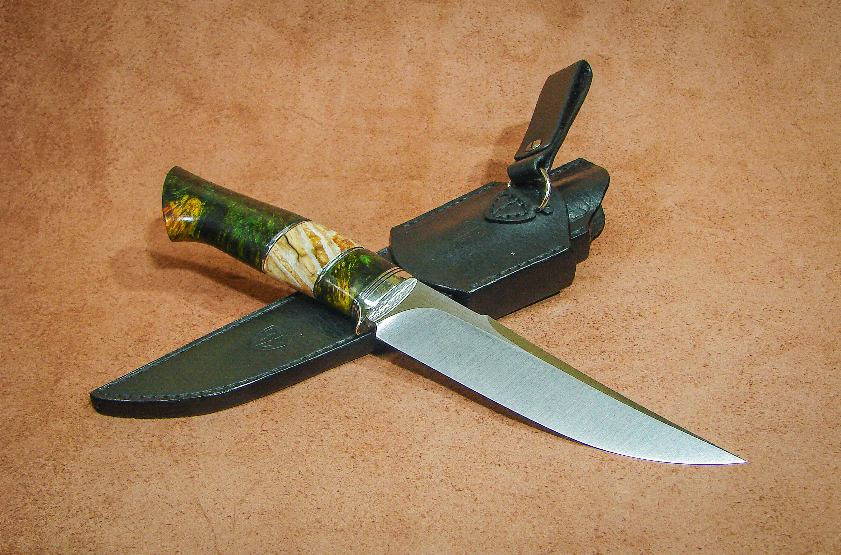

Вітаю, товариство!
 За часи вимушеного сидіння вдома одна майстерня і врятовувала ). Не уявляю, собі, що люди роблять просто у чотирьох стінах :D
 Були ще  роботи, попростіше, та не фоткав. Більшість відправив батьку в село - чисті роботяги. Обновив йому парк по розробці свіжини  {))}
А цей от вирішив сфоткати через піхви (і ще один в наступній темі). Багато вони мені крові попили. Як вийшло - судити шановній громаді  =)
Клинок - М390. ТО - Інструментальщик. 147*4*30.
Руків"я - Мельхіор, мамонт, стаб. В житті він темно-темно зелений. Але штучне освітлення і криві руки не дають мені нормально сфоткати  (_23). Ще думаю про покупку кращого фотоапарата.
Піхви - шкіра РВ.
Невеличке кіно: https://youtu.be/NAfYuIXN7xw
Дякую за увагу  =)

« Reply #2 : 26 Квітня 2020, 18:56:08 »

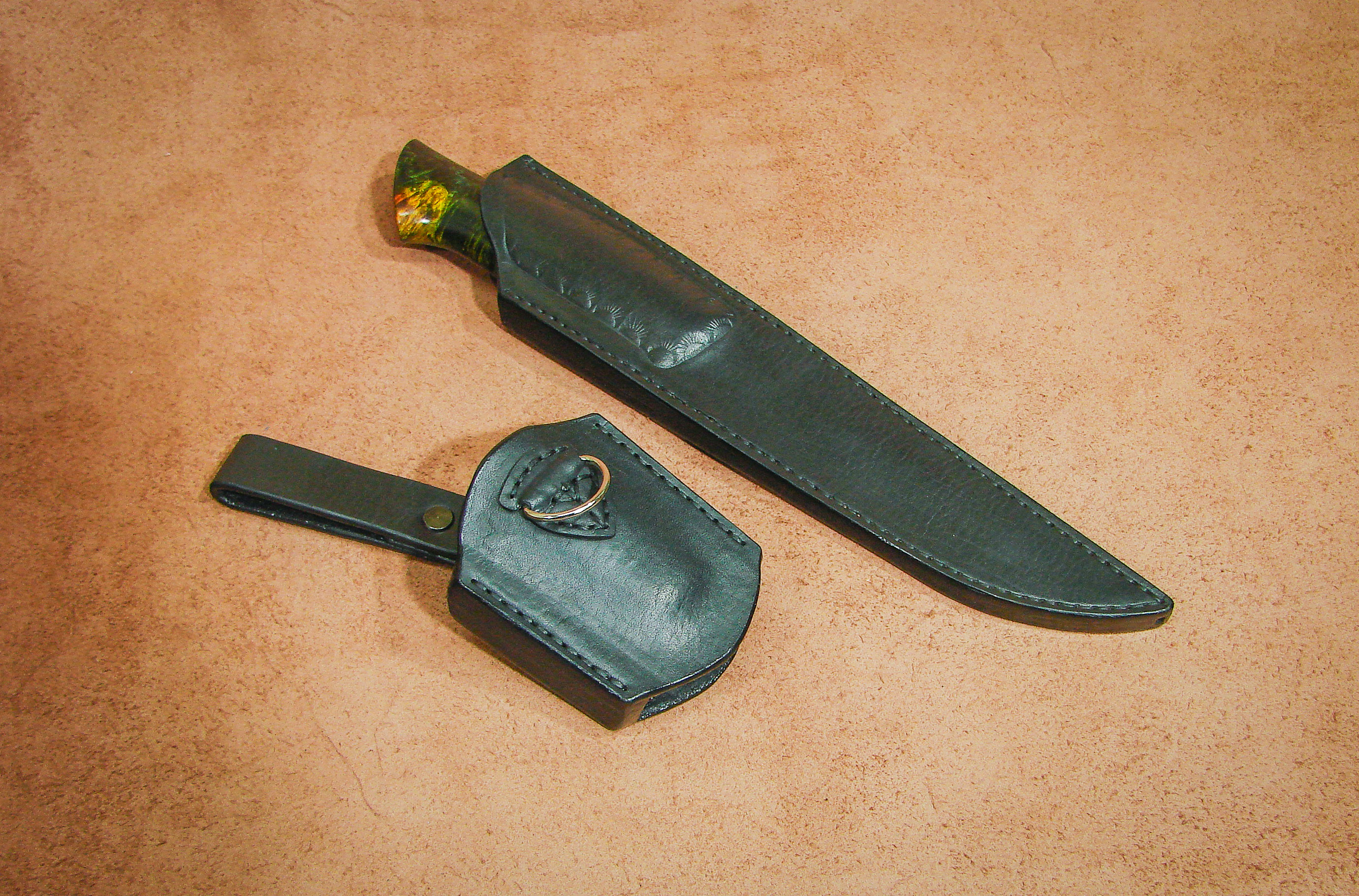

Со временем ножны во вставку провалятся.
Чтоб этого избежать, было потрачено много часов на подгонку и планирование. Там ножны идут клином, верхняя вставка формована с натягом по ножнам, кожа ка фанера делалась. Короче, я уверен, никто никуда не провалится.  -)

« Reply #10 : 27 Квітня 2020, 13:54:08 »
Исполнение, как всегда -  {_11}

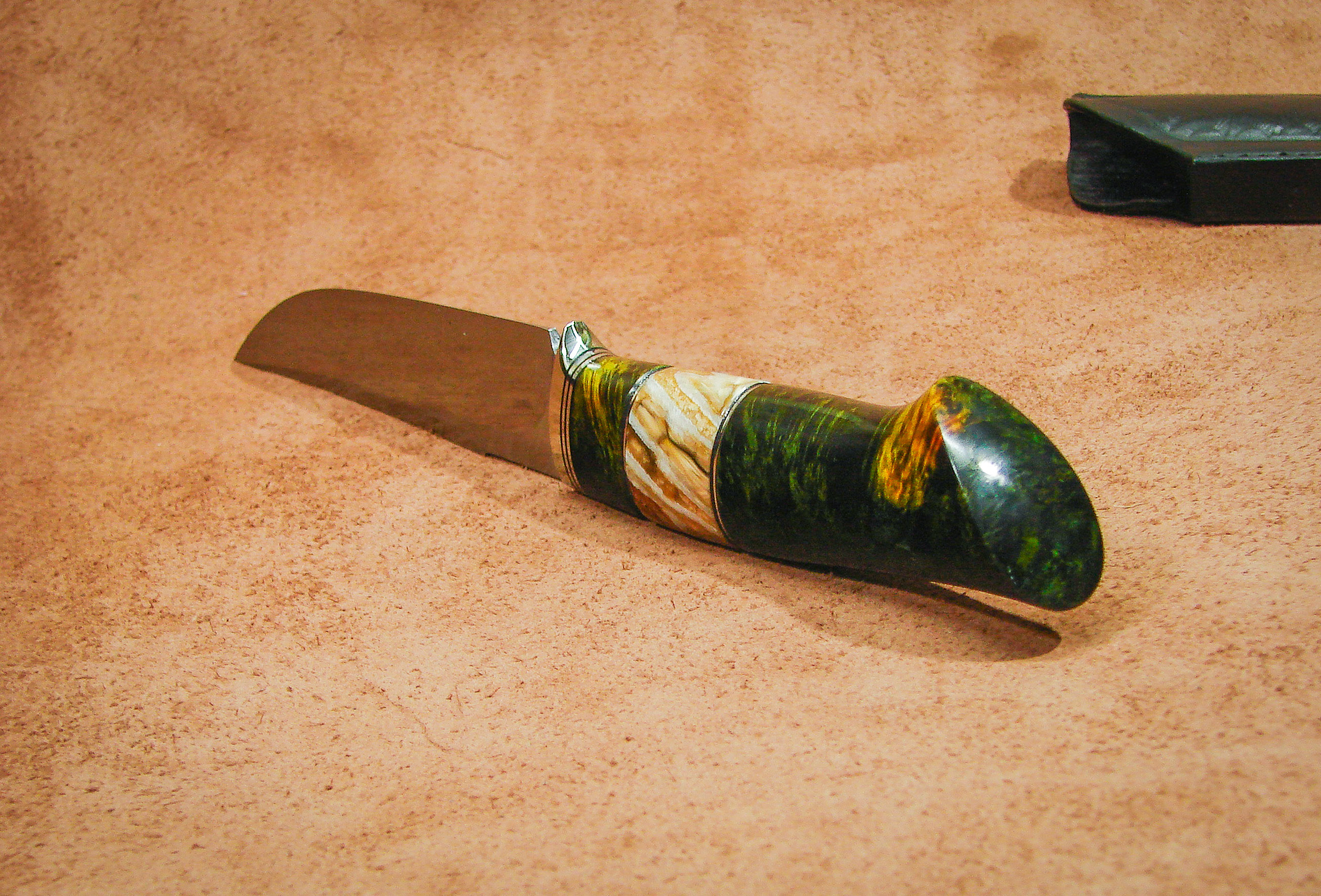

Имею вопросы к дизайнерскому решению... Серый, а чего не сделал равными по длине мамонтовую вставку и первый зелёный кусок? Я, конечно, понимаю, что зуб мамонта опиливать грех (и  f.g), но лучше было бы, что бы мамонт не был шире "околобольстерного" стаба. Оте миллиметра 3 (на глаз) "лишней" ширины мамонта и визуально делают излишне пузатой рукоять, и ... ИМХО было бы намного лучше.
Кожа растишка? Пардон - увидел. Тогда можно было бы тиснение побогаче сделать, ибо так ножны, конечно, сложные и вычурные, но по дизайну до ножа чуток не дотягивают.
Ну я так вижу...  {sm}
Re: Зелений карантинний
« Reply #11 : 27 Квітня 2020, 19:40:18 »
Благодарю  =)
Вопрос ширины проставок, мне кажеться, чисто дизайнерско-субьективный. От смотри, если сделать проставки одинаковой ширины (две широкие), то наоборот была-бы дисгармония, и нужно было-бы какую-то ещё проставку, за мамонтом, чтоб нивелировать полоску больстера. Я-же отталкивался от того, что больстер/проставка/мамонт/хвост идут по нарастающей  и рукоять расширяется (светлое/темное/светлое/темное). От разной толщины проставок рукоять не похожа на полицейский жезл  {))}. Хотя, если ты приведешь пример хорошей компоновки рукояти с равными частями - буду благодарен (__3). Рисовал и равные - мне как-то не понравилось  {dr}.
 А ножны - ну как-то не стояла задача их сильно украшать. Нож на охоту - человек попросил максимально практичные, но со съемным подвесом. А растишка выбрана как раз из-за возможности сделать её несгибаемой. В руках ощущение, будто это фанера какая-то )) Всё защищено, намазано, пропитано. И щелчок классный есть  {_09}. Я не уверен, что такого можно добиться на хромке (просто не очень много с ней работал). За мою скромную историю ножеделанья, конкретно эти - самые геморные из всех  {gig} (ну, ктоме тех, что на меч. Те не в счёт  {))} ).

« Reply #12 : 28 Квітня 2020, 11:17:27 »
Тут ты видишь по своему, я по своему.
Оба мнения имеют право на жизнь.
Я ж написал
{_14}
По ножнам - согласен, пожелания заказчика в приоритете.
