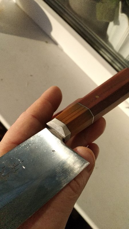

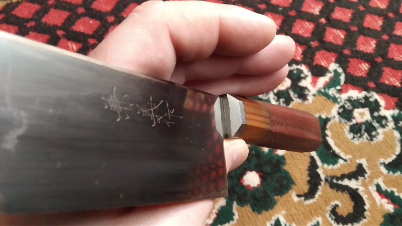

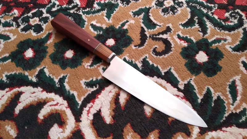

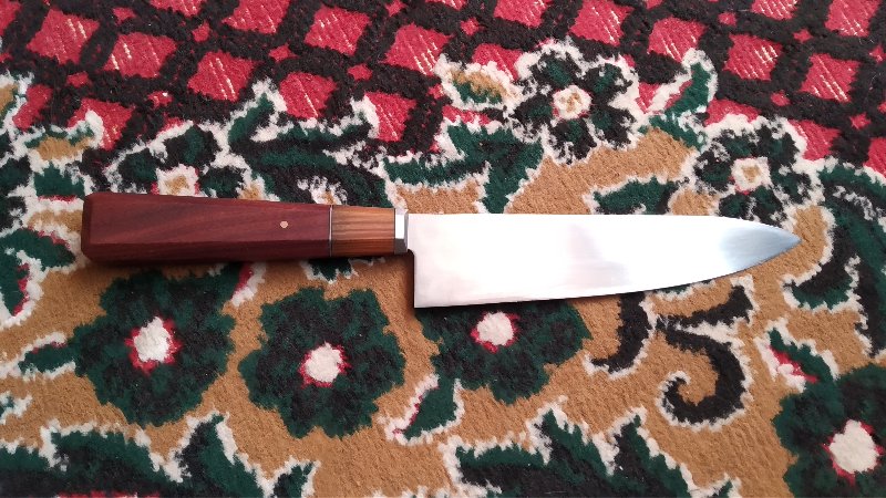

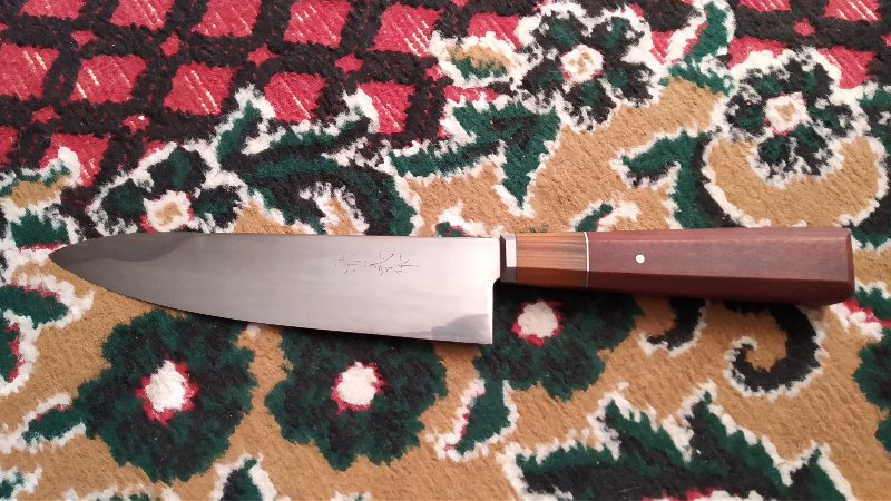

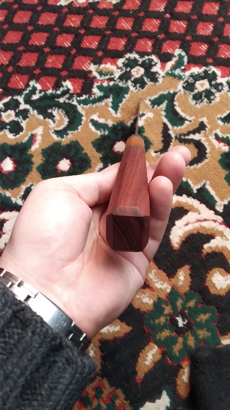

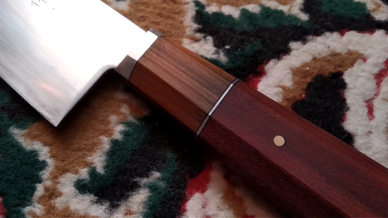

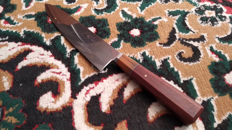

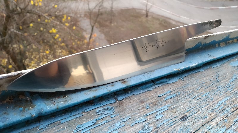

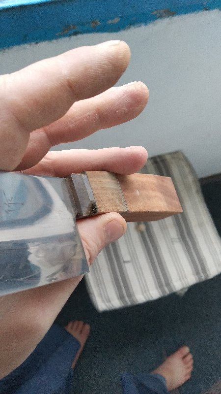

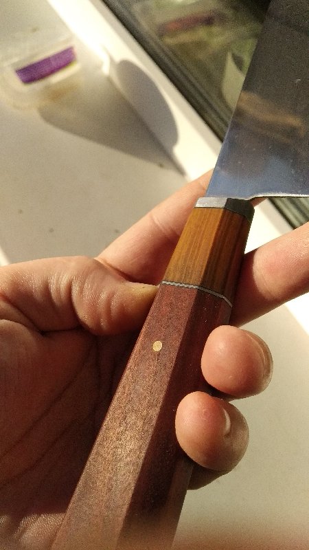

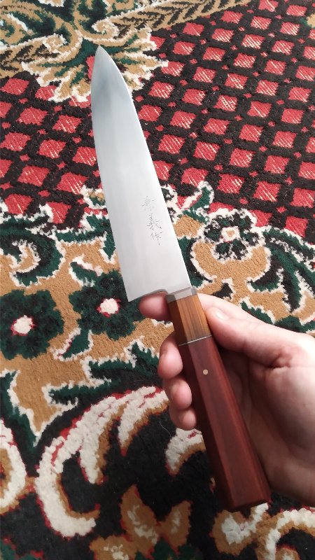

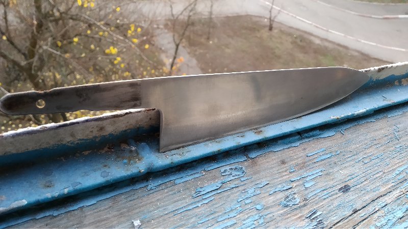

 =) Вітаю шановне панство!
Перша робота в цьому році.
Завчасно перепрошую за якість фото, не мав часу, поспішав віддати в дарунок. Спер під час приготувань, щоб хоч якісь фото були {gig}
Тож маємо японський клинок з нержавійки та формами наближеними до європейської кухні. Довелося витратити близько чотирьох годин щоб надати йому людського вигляду. На руків'ї: титан, тряпчана фібра, бакаут, титан, якийсь екзот з яскравим приємним запахом. Не виводив в ідеал, робився робочий ніж.

Як на мене, дуже гарне виконання, і результат достойний {_11}

Больстер - пушка {_11}
Японське руків'я на подив органічно виглядає з європейським клинком.
Ну а той наскрізний пін взагалі цвях в кришку труни)))

Очень понравился! Особенно больстерная часть доставила..  {_11}
А можно чуть подробнее о клинке?
Re: Япона-Явропа
« Reply #4 : 16 Січня 2020, 11:01:26 »
Так, підхід до виготовлення больстера  {_11}
Приємний вигляд, але поєднання кольорів руків"я трошки не теє...
Про пін вже сказали, невже клинок випав би без того піну?

Як на мене, килимок  - так собі.
По-перше - вочевидь не ручна робота, а серійка дуже середньої якості.
Кількість ниток основи на см/дюйм доволі скромна.
Судячи з структури ворсу і як він відбиває світло це - точно не шовк і не вовна з шовком.
Скоріше за все - вовна посередньої якості з домішками синтетики/бавовни.
Дизайн не рівний, немов школярський:
загалом прийнятне за масштабом та композицією орнаментальне зображення квітів та листя псує брутальне рішення по кольору (зелений надто контрастний і його забагато по кількості, що створює хибне враження перенасиченості деталями і окрім роздратування від колористики зводить нанівець прийнятне композиційне рішення);
стилізоване зображення чорних шпалер на червоному тлі остаточно руйнує композицію і робить брутальність колористики майже нестерпною (дякувати пану богові, що я не епілептик!).
А от ножик, який випадково потрапив на фото килимка, інтригує.
Мабуть цікавий, і мабуть зроблений якісно...
P.S.
А серйозно: от нахіба ти фоткав той килимок, коли в тебе (поруч з килимком) було біле підвіконня?
Ну, гаразд якщо підвіконня не підійшло за світлом, невже в тебе куртка яскравіша/різнобарвніша за килимок?

 8-) Еге ж. І педикюр неякісний. І рукоять надто масивна для такого різачка.

Оце допис про килимок... ))) Я навіть , фотки ще раз переглянув.  {_11} А ножик , вийшов - добрий. 8-)

Гарна робота {_11}

2 Лука
Стосовно масивності руків'я не згодний.
Чи ти маєш на увазі, що воно трохи довше, чим хотілося би?
Ну, може бути, але треба зважити на те, що більш-менш в ортогоналі ножик тіко на фотках 8 та 9 з верху, і розмірів в описі я не бачу...
Я до того, що по моєму, руків'я за пропорціями загалом підходяще, але з'ясувати це можливо виключно науковим методом натурно-польового мацання.
Тому пропоную плавно перейти у відповідну гілку
http://www.knife.com.ua/forum/index.php?topic=11662.1500

« Reply #10 : 17 Січня 2020, 00:42:38 »
Руків'я має розміри приблизно: довжина 130мм., шестикутна призма на збільшення до тильної частини, больсер розмірами 16х22 мм., тильна частина 25х33 мм.. Та dkarpov має рацію, то все мацати треба, та нажаль від мене він вже за 200км. Щось інше підготую до зустрічі.
Що до кольорів - бакаут під час обробки освітлюється, але якщо мняти в руках то набуває темного кольору й абсолютно не сприймає масел, а от екзот мав світлу й не зовсім як на мене кольорову гамму, та під дією масел набув яскравого кольору. Одже сам здивований результатом, та й в практичності таких форм були сумніви, але особисто вважаю що все вдалося.
Доречі, не знаю як там по феншую, та баланс вийшов на стик леза з больстером.
За опис килима окремо подякував {tnx} Та є в ньому цінність - це вік, на службі трошки більше ніж мені років. {gig}
Та мав Я часу хвилин з десять, побігав з ним по квартирі й на зовні, накльоцав, найкращі як на мене сюди виклав {sm}
Нажаль не маю інформації (( взяв в дядька на фейсбуці, Він частенько таким добром торгує. Ніби Николай Шошанни його звати.

 Гарна робота!
Клинок +/- схожий на гюйто, тому європою там може й не пахне ;) Хоча в тих японців стільки всіляких різновидів ножів, що самі голову зламають :)
 Не сподобалася фаска на тильній частині руків'я, я би просто притупив там грані, і на больстері також притупити.
