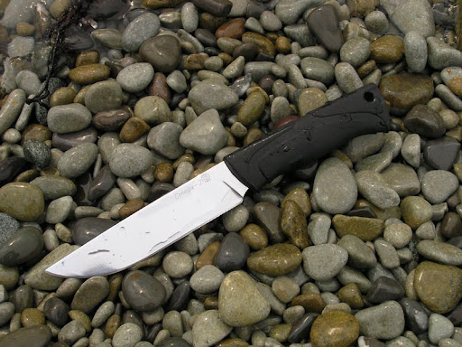

На морском побережье мой красавец из коррозионно стойкой стали 65x13 выглядит вот так:
Сталь показалась достаточно мягкой, что также косвенно подтверждает невозможно уменьшить толщину вблизи РК - она легко правится и точится на коричневатом бруске от Spyderco Triungle, оставляя похожую на графит и легко пачкающуюся пыль. Но в работе у людей, недостаточно пылко любящих ножи, ведёт себя ненадёжно - постоянно отмечались небольшие щербинки (вероятно последствия соскоков ножа и ударов в блюдца/тарелки). Это опять же легко устранялось, но огорчало.

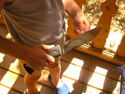

Нож в руках (сынишка пяти лет и его дядя тридцати лет отроду):
Я, крутя нож и так, и эдак, безусловно был доволен и формой, и материалом рукояти - использовал, помыл, вытер ли - можно не заморачиваться. Первоначальный небольшой и ненапрягающих запах выветрился и рукоять проявляла себя удобной и незаметной. На фото можно заметить пятку клинка, выглядывающую наружу из торца рукояти - нож и так выглядит внушительным и без этой демонстрации надежности конструкции :)

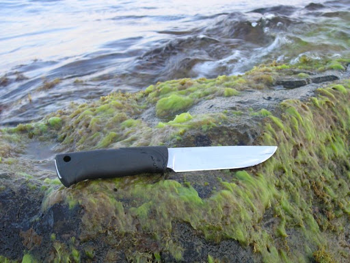

Делая эту фотку я едва не лишился ножа, следующая волна просто смыла его с камня. Зато найдя его на дне среди камней, я смог сделать вывод о том, что баланс ножа смещен в сторону острия клинка - нож "стоял" среди камней рукоятью кверху :)
