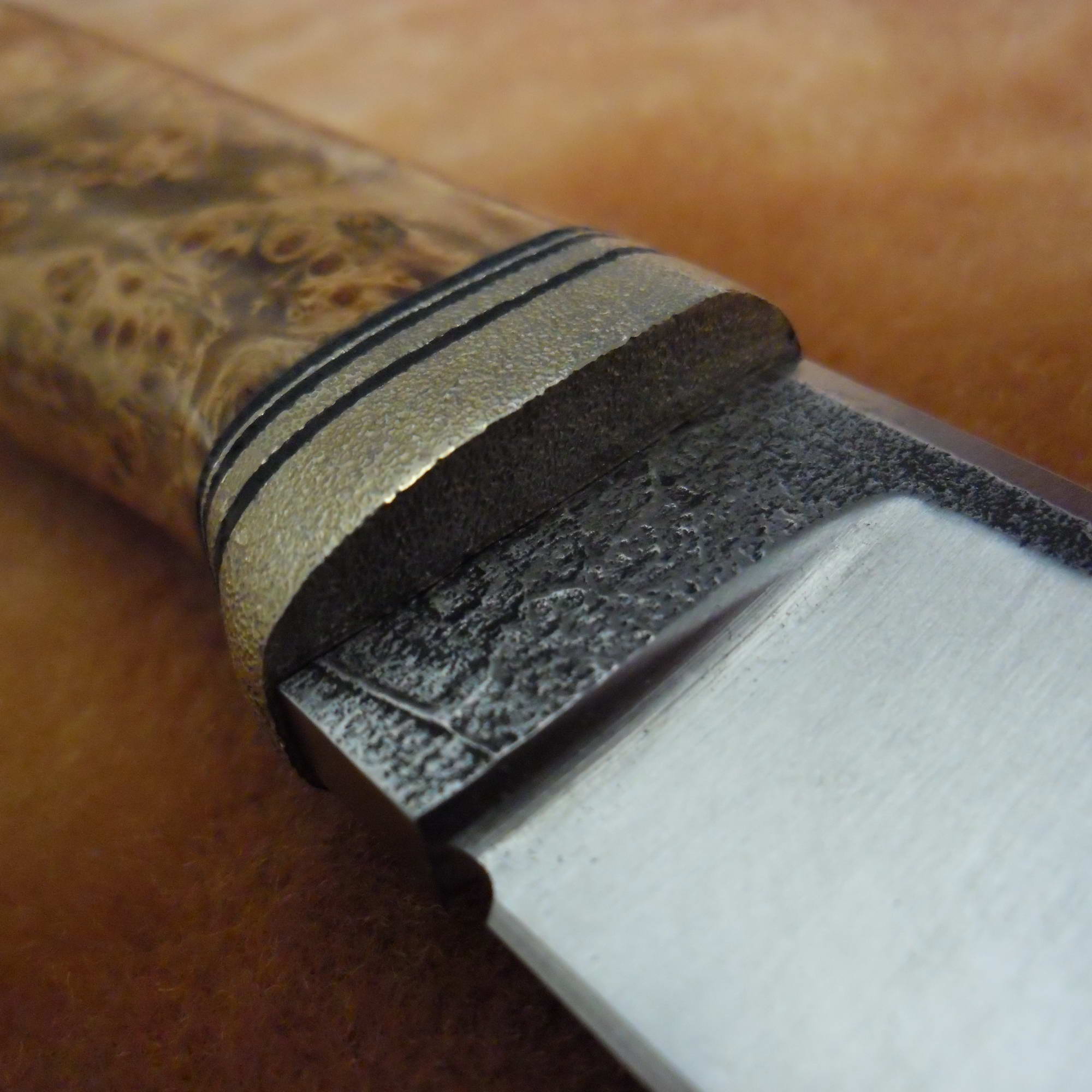

ТТХ: клинок 113х28х4,9 Х12МФ від Сержанта, увігнуті спуски, сатин; руків"я 113х29,3х19,5, кап берези, нейзільбер, фібра, трубка мельхіорова (обробка: фінішне шліфуваня із льнянкою, тікойл, даніш канауба); піхви горизонтальні (побажання замовника) - шкіра, тасьма. Фоток багато - хотів, щоб було видно все (а так, як я хєровий фотограф - прийшлось фоткати все окремо  :)), і, все-одно головного не видно... А  {mem}  - реальні кольори 2, 3 фото  {sm}.
Без косяків не обійшлось  :), кидайтесь!

Перелом по больстеру... {_17}

{_17} не путайте, не перелом а специально опущеный клинок (правда есть небольшой горбик на больстере нарушающий плавность линий  {_09} - рука не поднялась убрать... по некоторым причинам...) + еще и
фальшлезвия
а, скорее, фальшспуски (см. фото 6) сужающиеся к больстеру добавляют малость искажения (реально смещение по осям 2-3 градуса, а выглядит на 10  :)), ну и - не забывайте о таланте фотографа  {tnx}.

по фоткам кажется что на рукоятке есть грани а на больстере вроде все ровненькое
О, це те головне чого на фотках показати не зміг - на руків"ї грані, які є продовженням лінії спусків. На больстері кут теж є  (на фото 8 добре видно), але кут малий і дятлінг замаскував грнь...

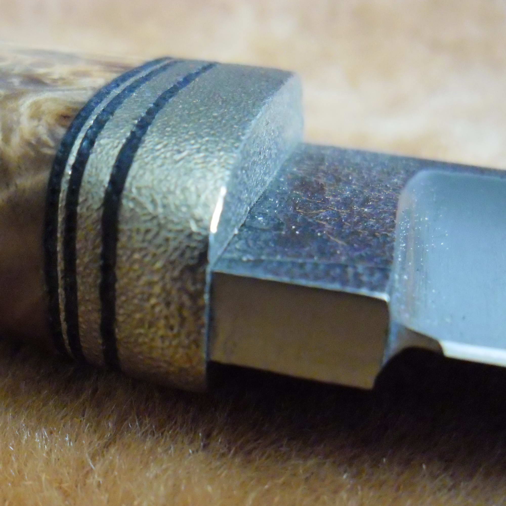

Хорошая работа {_11}Как делалась фактура больстера?

Якщо клинок навмисно опущений, то лінія спинка руків"я - обух мала би бути плавна, а тут перелом. Ще присутній провал в дереві зразу після больстера. А так в основному гарний ніж, акуратний, дерево красиве. {_11}

Опущеный клинок - не напрягает, а вот провальчик на спинке рукояти после больстера не много портит картину. Подгонка клинка к больстеру и дятлинг впечатляют {_11}. А не слишком ли тоненький кончик клинка - не сломается? И еще - подпальцевый прогиб у больстера вижу чуть меньше.

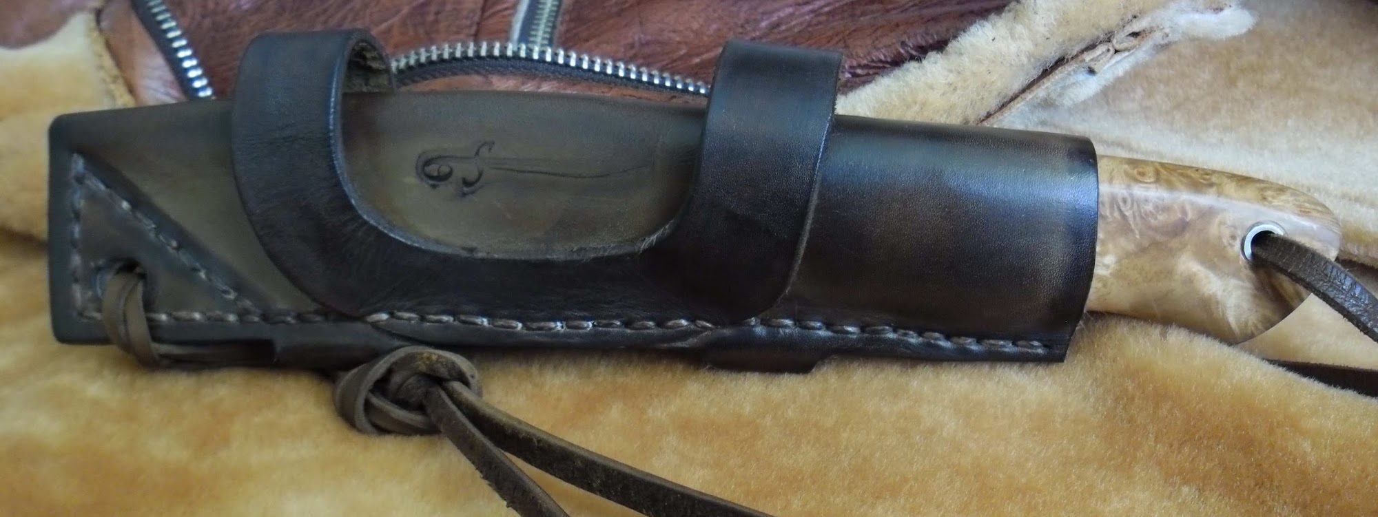

нож очень хорош. не буду придираться, спрошу про дятлинг, интересно. Но маленькую табуретку по поводу ножен. Очень просто вато как то выглядят. сделаны хорошо вроде, но кожа какая то на вид , как с сапога поношеного. =) Извени уж.Прокрасить может их ????????
Керн і 300-гр. молоток (кількагодинне цюкання другим по першому (де смайл "дятел"?)).
Они специально так покрашены (с помощью красок добивался эфекта состарености). И спасибо за комплимент:
