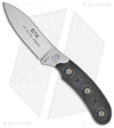

прототип у масштабі

Похож, но у меня прототипом был совсем другой нож... {sm}
За ссылку спасибо. =)
