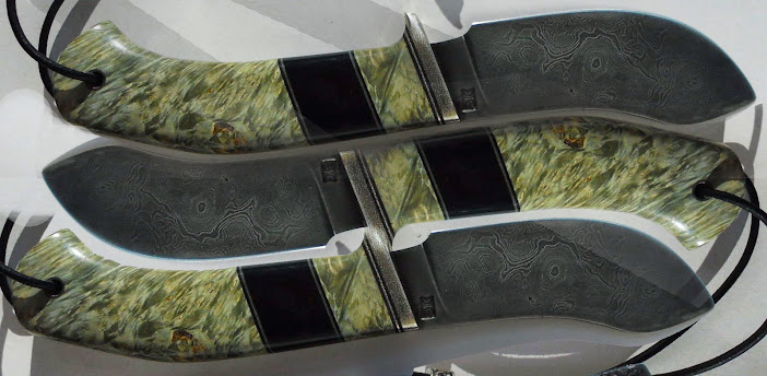

От-такий, довгоочікуваний (клієнтом  {gig}) ніж:
Фото, як завжди - страшні...  (( видно руки в мене не звідти виросли {))} Хоча, на "типу художніх" трохи схоже на реальність:
ТТХ:
клинок: 105*35*4,5 дамаск від Тохи ШХ-У (здається...);
руків"я: 130*40*20 нейзільбери, фібри, стабкап клена, бізон;
піхви: шкіра, тасьма, фарби-воски-креми, темяк - шкіра, лита бусина.

Залишилось дочекатись, поки зубри з Білорусі перейдуть кордон. :D
Дрібнуватий він на ту тваринку, а от на кабанчика - піде.  {y} А ще горб на кінці скруглив би, якось кутом випирає. {23}

Качество сборки и подбор материалов хорошее, форма прикольная,но на любителя.

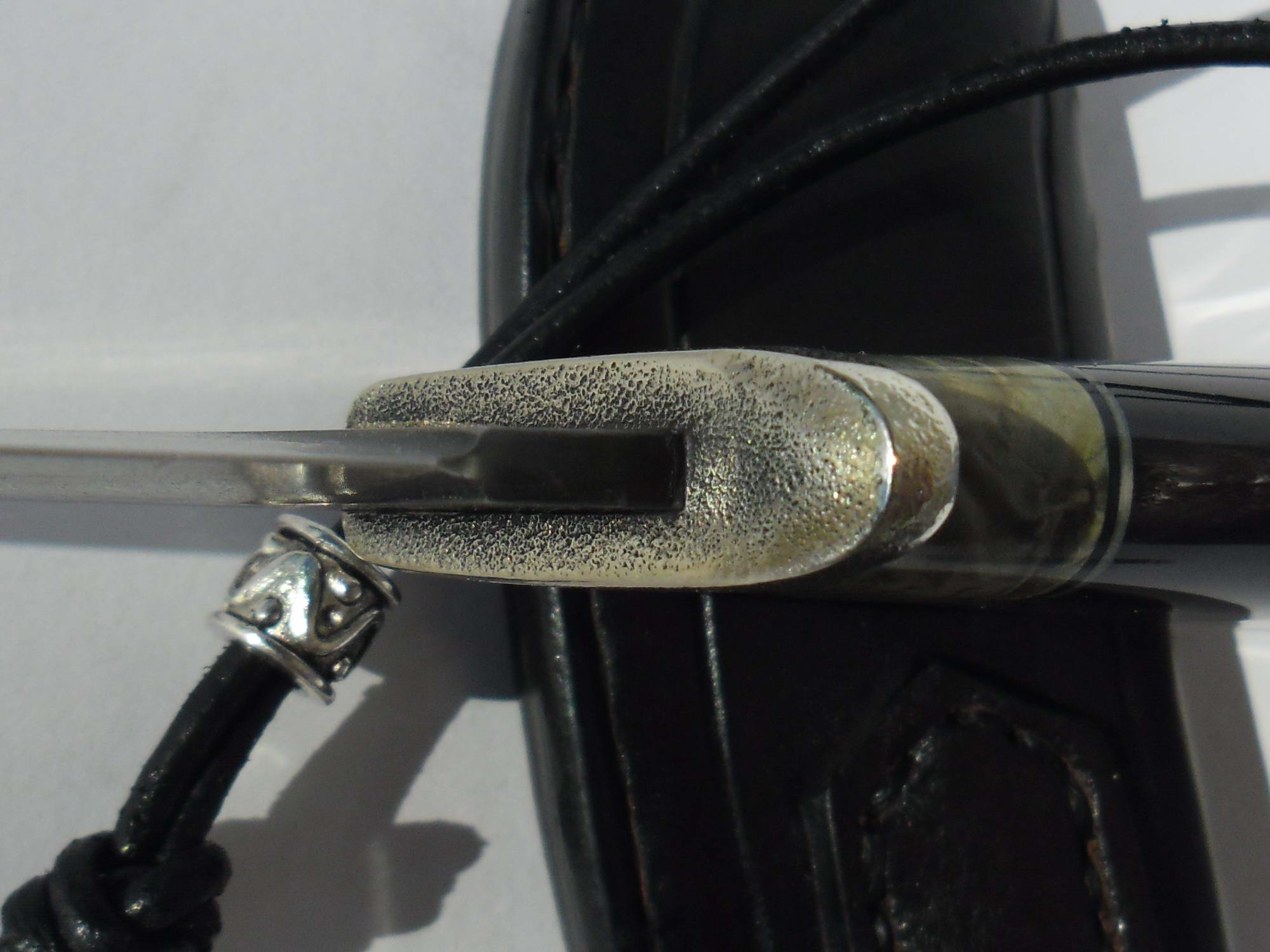

Красивая работа но индивидуальная.Вопрос -носик  в таких ножах должен быть сведен не симметрично?Фото  №6  или фото такое  :)

Нічого спірного тут немає. Чистий скінер, як книжка пише. Але форма руків'я трохи підгуляла. Мабудь було краще якби трохи плавніше горб на спинці і трішки розширити тильну частину, знизу.

или фото такое
Там все чудово видно (зверху проглядається клеймо на площині клинка), та, і фото знизу є (якщо сумніваєшся)  :).

Вполне правильный скинер. {y}
В принципе - можно было чуть брюшко увеличить.
Рукоять типа константинычевки подразумевает возможную потребность в индивидуальной подгонке. Но если есть "попадание в эргономику", то {_11}.
Форма обуха возле кончика - ну, да... {23} там что-то совсем немножко не тип-топ, но только на уровне визуальных эффектов.
Если с ТМО всё в порядке - заказчик должен быть весьма доволен и долгие годы.
