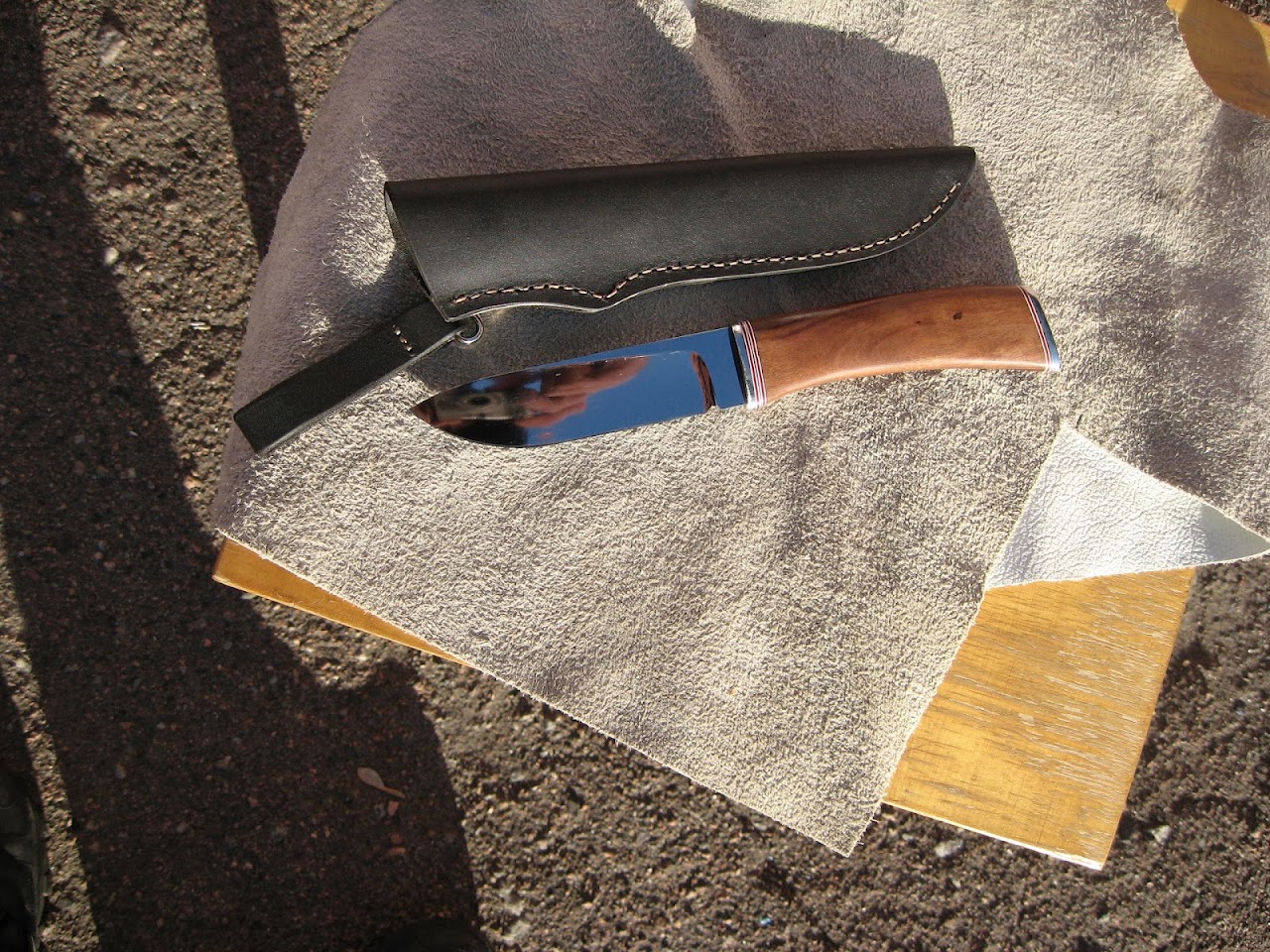

нож 95х18
« : 04 Грудня 2013, 12:06:31 »
первый блин комом. у меня зачастую второй и послудующие.
сталь 95х18 максима 59hrc твердости, спуски вогнутые в 0,4мм ,полировка.
больстер нержа, проставки фибра+нержа, дерево рукояти палисандр, тыльник фибра+нержа, монтаж всадной на эпоксидку, даниш,карнауба.
общая длина 240мм, длина клинка до больстера 120мм, высота 29мм , ширина 3,9мм
ширина рукояти: больстер и "животик"-15мм, тыльник-16мм
ножны: кожа ременая, нить вощеная, полукольцо+карабин-все от джека. проклеяны, прошиты и окрашены.
сылка на альбом https://picasaweb.google.com/104085227174604368093/42013
Увеличил превью в 2.5 раза.
Добавил (перенёс) фото из более позднего поста.
« Останнє редагування: 08 Грудня 2013, 13:12:10 від Cynic »

« Reply #1 : 04 Грудня 2013, 12:13:44 »
в целом мне понравился, но рукоять как то плоско смотрится и цвет проставок как будто слишком яркий (но тут нужно вживую смотреть ибо фотопапарат может так передать что {smelly})

« Reply #2 : 04 Грудня 2013, 12:31:07 »
Нормальный „блин”. Вот рукоять „пофигуристее” бы.
Фото можно было бы обрезать, а так процентов 70 площади „холостая”.

« Reply #3 : 04 Грудня 2013, 13:02:03 »
 Cynic пиши креативную критику, а то предидущий мой нож вообще не подался твоей критике

« Reply #4 : 04 Грудня 2013, 14:13:08 »
• Второй комплект проставочек за больстером - лишний.
• Наклон тыльника - непонятный.
• Сечение рукояти... {23} "дельфин и русалка"... Впереди - "яичко", сзади - "овальчик".
   Ну, не чистый овал, конечно... но как проходит линия наибольших толщин? (И куда она "смотрит"?)
• К линиям клинка (отдельно взятым!) - вопросов не было бы, если бы не линии спусков (особенно - с левой стороны).
• Рикассо неоправданно (немотивировано?) большого размера.
• Есть подозрение, что линия брюшка на середине - немного "недопилена".
• В целом - линии ножа "рассыпались".
Какой там финиш (и клинка, и рукояти) - не видно.
По ножнам: над швами - "работать, работать и работать". "Плавничек" не мотивирован,..
Можно было сделать проще... Например типа как на M-95 или вот этом:
Прототип был? (Если да, то какой. Если нет, то - почему?)
Это так... первые мысли в ожидании фото чисто в профиль...
Хотя не уверен, что фотожаба здесь нужнее, чем примеры.
По фото - rimsckij верно сказал. Даже те полноразмерные что есть - можно/нужно было смело покадровать до ~1600.

« Reply #5 : 04 Грудня 2013, 14:22:35 »
А що там, конкретно по шву, не так {23}? Про решту сказали.

« Reply #6 : 04 Грудня 2013, 14:39:41 »
to Cynic -
отнють , от больстера к линии рикасо 11мм, куда меньше то, линии спусков семетричны, что с левой что с правой стороны (спешка фото, акумуляторы садятся). по шву на ножнах-косяк один , на стороне карабина.если не паралельность шва к краю ножен то на мой взгляд это и не косяк.наклон тыльника - я уже приводил примеры -  HATTORI

« Reply #7 : 04 Грудня 2013, 18:14:04 »
Присоединюсь к вышесказаной критике, вроде и аккуратненько а гармонии нет ((

« Reply #8 : 04 Грудня 2013, 20:35:48 »
Достаточно было на толщину клинка.
Но на фото выглядят то-ли не ровными, то-ли местами зализанными. {23}
Я вижу сразу несколько разных резервов для улучшения качества...
Намекну слегка:
Перед тем как показывать свои варианты [идейных] прототипов - хотел бы услышать ответ на этот счёт.

« Reply #9 : 05 Грудня 2013, 08:42:00 »
Ну, форми руків"я не дуже вдалі... Піви нічого, тільки нитку втопити би в канавку...

« Reply #10 : 05 Грудня 2013, 08:50:53 »
to cynic ширина рикасо в 4мм ? что это за рикасо ? линии спускрв-если и зализаны, то семетрично и одинаково по всей длине, это искажение фото.прототипа не было и стараюсь делать без прототипа. идея на бумагу-затем матерелизация в реале. не пойму что в формах рукояти не то .
хочется "розжевывания" этой фразы, если можна то и фото жабу
Re: нож 95х18
« Reply #11 : 05 Грудня 2013, 16:07:18 »
Рикассо имеет право быть от 0 и до более чем "на палец". Т.е. - до дюйма. {wh}
Но, как и в остальных случаях (других элементах ножа), должно быть "интуитивно понятно" - почему размер именно такой.
линии спускрв [...] это искажение фото
Ответ принят.  {con}
Посмотри со стороны больстера: где наибольшая толщина рукояти? А теперь со стороны тыльника...
Ну или нарисуй на одном листке бумаги, на одном и том же месте эти формы... Сравни...
прототипа не было и стараюсь делать без прототипа. идея на бумагу-затем матерелизация в реале. не пойму что в формах рукояти не то.
Вооот... "зафиксировать" идею на бумаге и дальше: делать "как в чертеже" - это правильный подход.
А вот "стараюсь делать без прототипа", когда "не пойму что в формах рукояти не то" - это прямой путь к "вроде и аккуратненько а гармонии нет".
Строй клинка как бы намекает, что он лучше всего "раскроется" с задачах типа полускинера. Отсюда - логичный вывод: сделать небольшой прогиб обуха и рукоять делать "полускинеровкую" или "хантеровскую".
Один из мотивов ("2 in 1" ?)

« Reply #12 : 05 Грудня 2013, 16:33:06 »
to cynic ты можеш дать простой, понятный ответ , пояснення (укр)  на твою фразу
   Ну, не чистый овал,
в описании написано , ширина больстера 15 , животи и тыльник 16 милиметров

« Reply #13 : 05 Грудня 2013, 20:36:54 »
Цікавий клинок {_11}
По руків"ю радив би в районі больстера робити тонкіше.
... ну или - покажи... Тогда я смогу показать ответ.

« Reply #15 : 06 Грудня 2013, 14:45:07 »
Клинок очень и очень понравился,а вот рукоять как-то плосковата.
Владимир Николаевич
Re: нож 95х18
« Reply #16 : 06 Грудня 2013, 14:48:44 »
Рукоять плосковата а смотрится. {_11

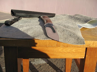

« Reply #17 : 08 Грудня 2013, 10:15:03 »
добавил фото в альбом .
перенёс фото в стартовый пост
to cynic линии спусков и размеры рукояти и неочень хорошее фото со стороны тыльника
в некотором смысле (наверное) понял о яичке , а о дельфны-русалка недогнал
« Останнє редагування: 08 Грудня 2013, 13:14:36 від Cynic »
Re: нож 95х18
« Reply #18 : 08 Грудня 2013, 14:03:51 »
"Подсветил" тыльник и просто обрезал лишнее под ближайший "стандартный" размер. (Из 2560х1920 осталось 1024х768.)
А вот и прорисовка.
Мы видим, что больстер - почти чистый овал. А тыльник (и его несимметричность)... ну, тоже видим. И не "яичко" и не "усечённый овал", а так... "как звёзды встали". {sm}
Синие горизонтали проведены по местам наибольшей толщины. По какой траектории по бокам рукояти пройдёт линия их соединяющая - я могу только догадываться. Но точно можно сказать, что это будет не плавная дуга, подобная линиям спинки/брюшка.
... и о плавном/закономерном переходе [по длине рукояти] формы больстера в форму тыльника говорить не приходится.
Вид сверху - я бы это назвал одним словом: перемудрёж.
