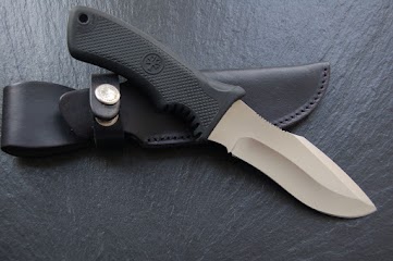

Рукоять бомба {_11} по клинку на любителя +1

Где ТТХ  {23}( внесезонный  {23} ),ракурсы ...на 2ом фото -что за провал на фальше  ((

Понравилась рукоять {_11}На клинке,судя по фото,зализаны грани {dr}

Нож в принципе интересный, но некоторая зализанность и не чёткость рёбер клинка портит общее впечатле...  {dr}

Линии спусков  и фальшлезвие  можно было поднять на 2мм и выровнять поэтому #8.На фото №1 по рукояти идет трещина? залитая?Размеров остальных нет.Вывод -быстро не значит хорошо,это не первый нож и даже не десятый.

Какие трещины- Вы что? Я лучше разломаю и переделаю чем оставлю с трещинами...  Фотограф с меня  {beat}
Провалов также нет- фото такие.
Зализаность- есть, такое. Ни как с притирами не научусь работать. Полирую на войлоке- отсюда и проблемы.

Коллега, шлифуйте и полируйте полосу а не готовый клинок. Спуски не залижет если полировать в верх РК , но тут есть "но", если прозевать то по зубам даст.
 Сталь 40х13 великолепная сталь, максимум для кухни или для ножей которыми потом только любоваться., нож с этой стали не пользоваться не продать, короче не пришить к ... одному месту.
Литье  и набор деревяшек  которые в основном лепят в кучку из экономии дерева жутко напоминает похабную российскую серийку. Ищите что то свое  и может быть не такое залихвастое с массой деталей.
Всеподавляющий "тюнинг" при общей размазанности деталей характерен для мастеров томящихся в неволе :)
Наверное есть смысл отработать до приемлемых результатов  четкость спусков, продумать лаконичные но красивые формы.
На форуме много хороших мастеров, по техническим вопросам всегда есть у кого спросить. (__3)

Так и я на войлоке полирую....Есть целый раздел статей по работе-читайте и все будет хорошо...

необычные формы клинка
Та лааадно... ;)
