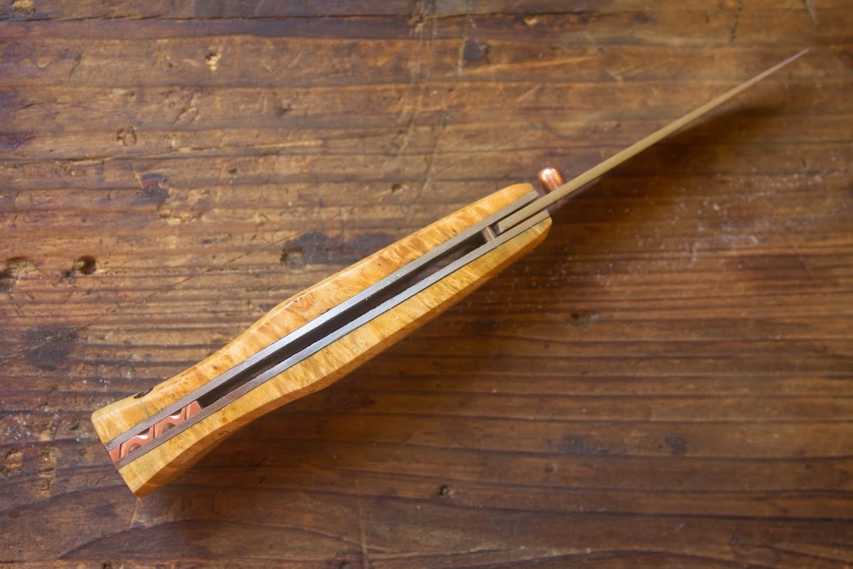

Вот такой вот прототип джентельменского ножа получился в результате трудов. Киви - потому что напоминает мне он эту птичку  {_09}.
Клиночек из стали 75Х15МФСНТ от Инструментальщика с его же термичкой. Размерами по спинке 70х18х2мм. Продольный сатин 1000 наждачкой+немного пастой (немного залапал уже).
Шпенёк пока временный из обточеных 2-х гаечек ( то что смог сделать с помощью дрели  {_09} ). Знакомый токарь обещал выточить несколько по моему эскизу, а пока приладил то что было.
Лайнеры - нержавейка, предположительно 40х13 (Как мне сказали когда отдавали пластины, по ощущениям - похоже на неё), для облегчения их высверлил. Накладки из Азобе - очень твёрдое и тяжёлое дерево  8-) с красивым шоколадного цветом.  Небольшой медный спейсер, думал сначала сделать фаервол, но решил оставить так. Длина рукояти - 100 мм, длина ножа в сложенном виде - 100 мм. Даже учитывая небольшую толщину клинка и высверленные лайнеры из-за плотности дерева вес этого малыша составляет 78 гр.  {dr}
Лежит у меня полоса S30V из США - хочу сделать ещё несколько таких экземпляров на продажу, так что жду ваших, советов, одобрений или ругательств  ((.
Для удобства ссылка на АЛЬБОМ
И сами фото:

По форме мне нравится {_11}, а  {23} шо то с левой  накладкой  (_) ...
Offline Se_Vi
  • Повідомлень: 495
  • 093-603-02-22 - Сергей
Re: Складник "Киви"
« Reply #3 : 30 Липня 2014, 23:07:25 »
Вы про пыль  {_09} или вырезы?
Offline сержант
Re: Складник "Киви"
« Reply #4 : 30 Липня 2014, 23:14:13 »
В темлячное отверстие правой накладки надо трубку (медную?  {23} )
Отверстия под осевые винты поменьше бы, на 0,2-0,3мм больше диаметра головок винтов.
Фторопластовые шайбы сделаны в виде прокладок не круглой формы и не крутятся? Широкие и не крутящиеся шайбы не есть хорошо - больше площадь, больше трение. Оптимальными считаю диаметры 13-15мм, если на правую сторону из-за пружины лайнера такую шайбу не поставишь, то можно 10мм.

Offline Nutty
  • Повідомлень: 2583
  • Розташування: Гайсин
  • 098-59-39-183
Re: Складник "Киви"
« Reply #5 : 30 Липня 2014, 23:16:35 »
Гарний костюмничок {_11}
...а зрізаний куток накладки не зрозумів :(
Да, именно так. Спасибо за совет  {tnx} На днях заменю.

Из придирок (моменты, которые сразу же бросаются в глаза):
- острый скос опорной пяты очень резко выпадает из общего вида в закрытом положении;
- клинком не использовано ещё примерно около 1 см внутреннего пространства рукояти (можно было на эту длину увеличить размер клинка).
Остальное, имхо, нюансы на любителя, да и Сержант очень грамотно делает замечания (тут мне до мэтра далеко).
В целом, повторюсь, мне лично нравится.

По технике уже парни сказали много, а я по стилю скажу -  {_11}
Геометрически - прикольное объединения Спайдерко, Квотемастер и рукояти в стиле Ловелесс))) Да, есть некоторые спорные моменты в реализации, но если это складень начального уровня - потом качество будет только расти! Хорошая работа, хоть и спорная))
• Угол тыльника просит срезать его по линии переднего края рукояти.
• Длина рукояти сильно недоиспользована.
• Строй к кончику - очень нежный.
• Заголённый угол возле тыльника - не свистит. В крайнем случае - клипсу туда.
• Медь - не в масть. Спейсер - просится сталь или материал накладок. А штифты лучше было вообще не выпускать наружу.
• Штифт - лучше бы двусторонний.
• Шайбы - не две, а по две!
• 3-D накладок - явная зализанность. Особенно по переднему краю. (...и логика с эстетикой просят лёгкого утолщения к тыльнику. Примерно под тем же углом, что и клин тыльника по обуху.)
• Красное железное дерево жалобно просит достойного финиша.
• Фурнитура: на данном общем фоне - сойдёт. Если же остальное улучшится - станет слабым местом.
PS Формы в раскрытом виде - довольно изящны. И собрано довольно аккуратно.

Немного переделал этот складник  =) Чуток потолстел.
Re: Складник "Киви"
« Reply #15 : 24 Серпня 2014, 15:20:35 »
После переделки складень стал значительно богаче смотреться визуально {_11}

Прикольно получается, но метизы тщательнее выбирать нужно, имхо.
первая реакция увиденного: ёжик с константинычевкой (+/-)
{y} Повеселел.
PS Фаски сняты не идеально.
