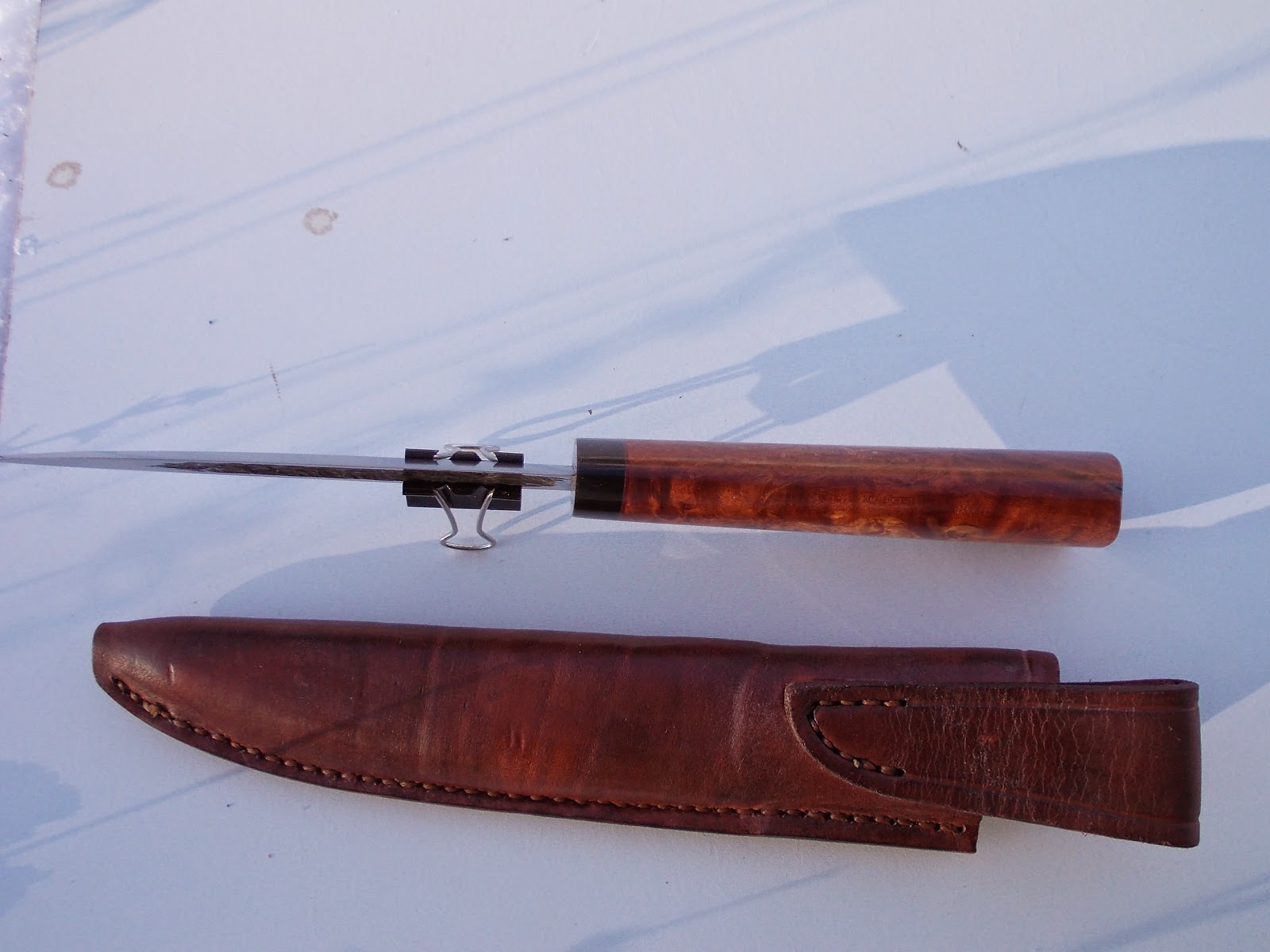

Здравия Всем!!!
Как стало холодать, захотелось вновь собрать Теплый нож.
Что получилось судить Вам ;)

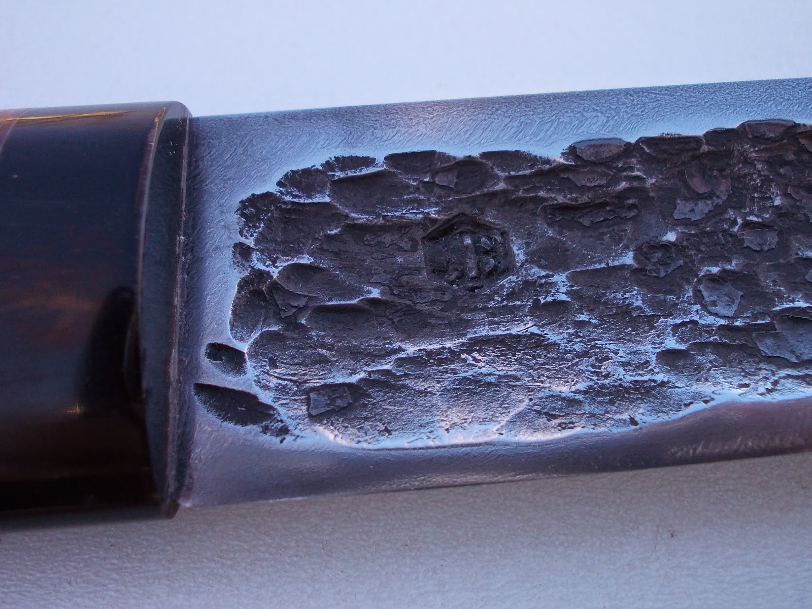

Клинок Владимира Ляшко. ШХ15. 127*27*4,5 Травление ХЖ

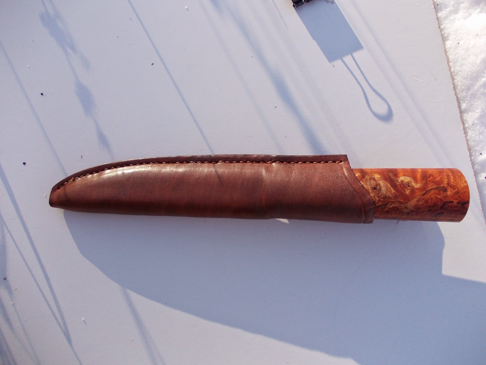

Рукоять.  115мм. Больстер - рог буйвола, проставка G -10 red, Стабилизированная карельская березка.
Ножны Кожа р.д. 3,0 мм Окрашены и пропитаны смесью восков.
Ножны с жестким подвесом, да и остаток кожи так сказать ограничил возможности. Складки поперечные разгладить не смог {sm}
Нож очень кусючий - грызанул меня ровно перед "фотосессией" Так что фоток мало и Малюсенькое видео,После всех манипуляций с фотокамерой пришлось ехать в Травмпункт. И это при том, что он и заточен не был.
Спасибо Вам, Володя, за шикарный клинок!!! {_11}

фотки "угробили" деревяху. Даже при тусклом вечернем свете вживую она красивее чем на фото {sm}

Гарний,а малюнок на клинку просто {_11}

переломчик присутствует? {wh}
Re: В Подарок.
« Reply #5 : 05 Грудня 2014, 21:10:57 »
переломчик
Он лечится  :D ,ножны не к нему  :( ... опять якуты  ))) ...

да, только сейчас заметил. Совсем капитюльку {_09}. Пальчик заживет поправлю.Ножны Не к нему, но для города самое оно. Не люблю я свободный подвес - не считая финских ножен (и то, когда ножны в кармане джинсы).  Хотя может со временем пошью другие...
Мда.... прямо напасть какая то с якутами. Но это не на долго, так что нужно получать удовольствие или начинать брызгать слюной... {sm}

нож неплох, в смысле сам якут, мне не нравится одно, кованый дол, вернее сам дол мне нравится, НО !!а  как с него выковыривать тот же жир, или вымыть от цыбулины, если потом режешь сразу лимончик, или булку, да и  отам сборник микробов...имхо..но я б такой нож по харчам не пустил бы. ((, да и это не нож- это северный мультитул, я видел как и что им могут делать эвенки....да почти все., это и нож, и рубанок,и дрель в одном лице.
у меня был финарь с долом, я порезался им именно когда вытирал из дола остатки бараньего жира

Обожнюю якутів )) мені взагалі в якутах все подобається! (в даному випадку я б повичищав би залишки окалини з долу, але це суб"єктивно)

классная ковка
