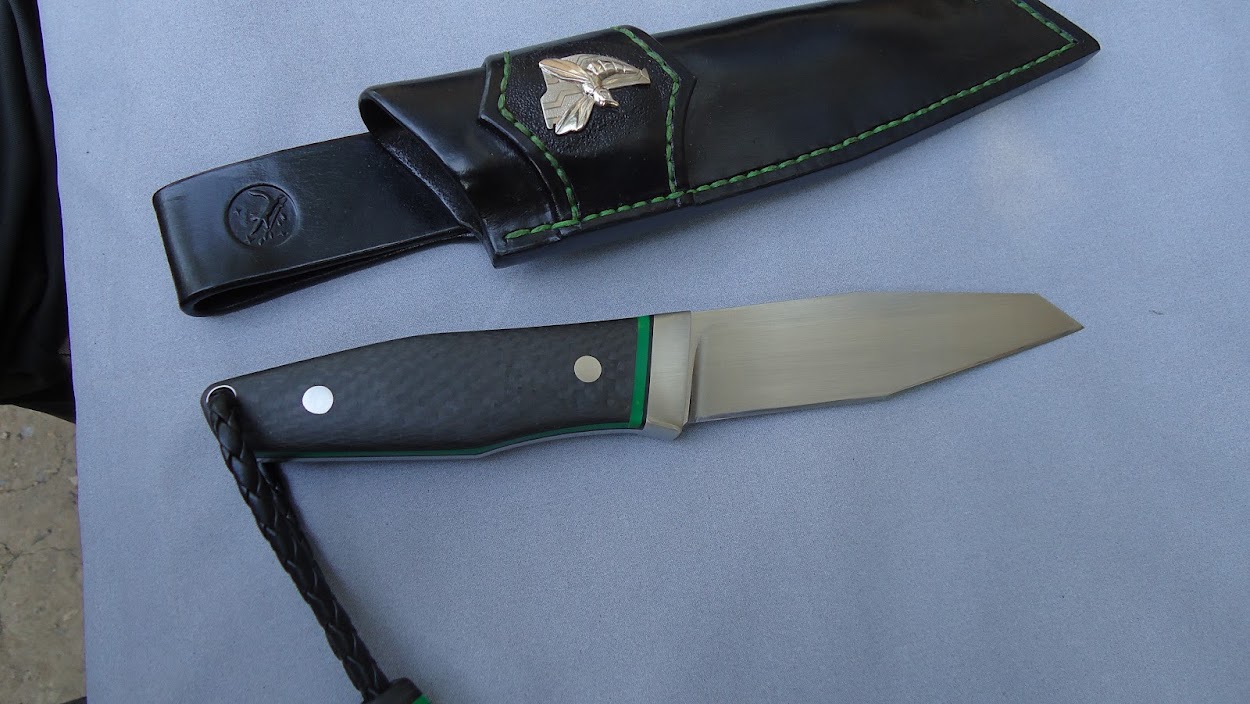

Вот такой долгострой получился,полностью отслесаренный клинок пролежал почти год,но я решил его всё-таки доделать(видимо клинок созрел к наступающей осени {))}).
Клинок:103х25х4.2,сталь М390,ТО Anzar,61-63hrc(крио)спуски прямые на 3/4,сведён в 0.4,продольный сатин.Рукоять:107х26х20,"сэндвич"-карбон/акрил/тонкаяG10.Фурнитура и притины-нерж.сталь AISI 304.Бусина-карбон/акрил/G10.
Ножны:Кожа РД,краска"Fiebings",гравированная вставка-мельхиор.

собрано весьма аккуратно, слесарка мне понравилась. Но форма клинка - этого пока не доганяю

Если форма клинка новая и необычная - это не значит что она не удобная и не практичная  {aaa}
Лично мне комплект понравился,  свежо  {_11}

Интересный ножик, для такой формы клинка просится более сложный гринд.

Сама форма клинка не слишком новая,но не часто используется.Смысл,как мне кажется в том,что при такой форме клинка возможна нарезка продуктов на плоской поверхности не цепляя поверхности пальцами руки держащей нож."В лобовую"эту проблему я решал в проекте"Ghostcrow",в результате получилось что-то среднее между ножом и топориком,но возможно и вот такое решение.
Гринд там отнюдь не прост -),проще всего подобный клинок свести плоскими гранями с получением чёткой поперечной грани от точки "излома" клинка,но такой гринд совсем не сочетается с формой рукоятки.Поэтому я свёл клинок плавной линией без грани,но при этом угол сведения постоянно и плавно меняется от рикассо к точке излома,и к кончику клинка.

Як концепція,  непоганий! Сподобався!. Можливо я  виступ на обусі змістив би вперед або до руків"я трішки.

Я пробовал прорисовывать оба варианта,при смещении выступа к рукоятке(до получения равнобедренной трапеции относительно рикассо)-не понравилась получающаяся форма голомени.Смещение к кончику(до параллельности относительно рикассо)требует изменение угла верхней грани на более тупой,как-то совсем не стремительно получается.Я попробовал разные варианты и решил оставить вариант с нейтральной линией  {y}

Непривычный, но не уродливый. И это уже не мало.
Форма кончика позволяет законно увеличить размер упора. При желании.
Общие формы немного недовылизаны (имеем "набор линий", собравшихся вокруг определённой "базовой логики" [в основе - некоторая двуосно-симметричная фигура, + eё топологическое преобразование "перспектива"]). Можно/нужно двигаться в сторону обыгрывания форм клинка формами рукояти [и обратно, с поправками на её эргономику].
В частности - а почему бы не изменить наклон среза тыльника, "отзеркалив" срез кончика?
Именно так всё и задумывалось  {y}.Плоскость по обуху клинка через радиусную линию связана с плоскостью на рукоятке(вертикальная ось),радиусная линия подпальцевой выемки является условным отражением радиусной линии по обуху,ну и отражения плоскостей с поправкой на эргономику(горизонтальная ось).А линия перехода спусков в голомень является этаким местом перехода от прямых линий к радиусным,связывая их вместе.
Пробовал такой вариант,останавливают два момента-рукоятка становится слишком угловатой(не сочетается с радиусными линиями) и темлячную трубку приходится сильно смещать в сторону лезвия.
Не сильно. Всего на пару-тройку мм. Ну и на 5-7 удлинить по низу.
... а потом ещё раз "пересогласовать" общую длину рукояти и "узловые точки" (места крайних размеров, пинов, ...).
К сожалению, нет ни одного фото чисто в профиль (и без темляка) - жабить не по чём.
Без темляка к сожалению не фоткал  ((,жабить я не умею,но сохранилась модель.
Фото на скорую руку,но вроде видно {sm}.Особенно не нравится получающаяся грань по низу рукоятки(+немного добавит неудобства при извлечении ножа из ножен),темлячное отверстие сразу просится не круглой формы,а например эллипсной(очень сложно технологически {sw2}),либо смещать трубку к равному расстоянию к плоскостям.И требует большего наклона угол притинов/рикассо(технологически при открытых переходах спусков в рикассо-это уже скорее,трудно предсказуемый карвинг,чем гринд {no})имхо.
