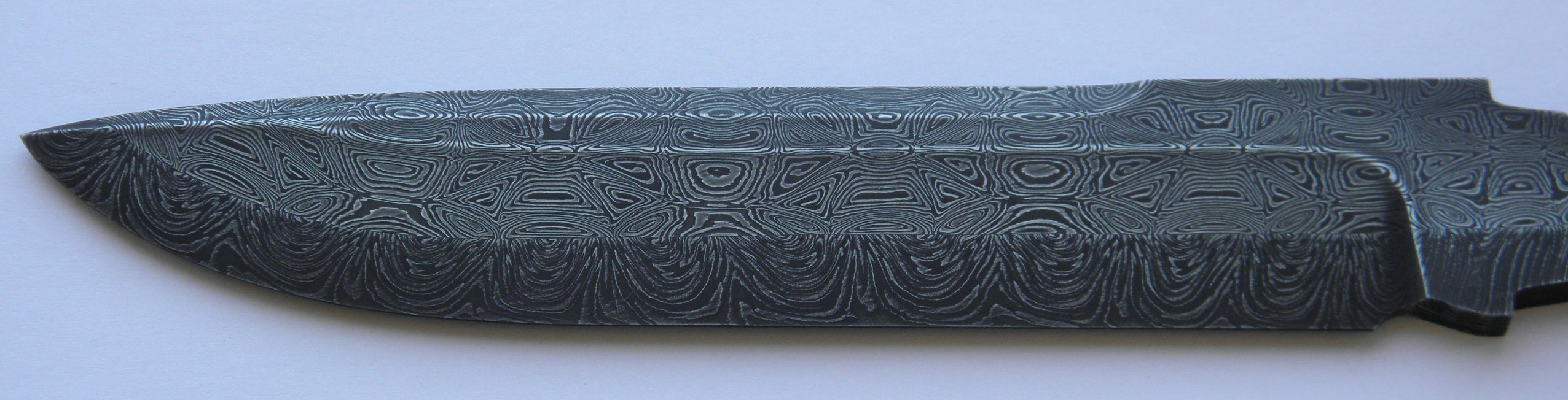

« Reply #25 : 05 Квітня 2016, 22:01:46 »
Здравствуйте, на этом фото может лучше видн о швы

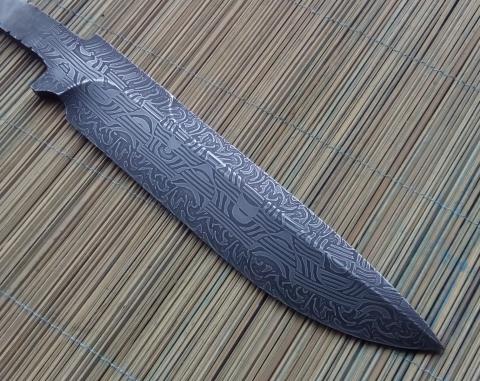

« Reply #28 : 10 Квітня 2016, 19:53:03 »
Приветствую всех =). Хочу показать вам очередной рисунок дамаска. Очень важно ваше мнение.
констант
Re: Клинок Дамаск
« Reply #29 : 10 Квітня 2016, 21:08:34 »
Забыл размеры, извините. Тело у10 и 5хнм. Р.к. у12, хвг, 5хнм. 155 / 29,2 / 4,6.

« Reply #30 : 10 Квітня 2016, 21:25:11 »
Красивий малюнок. Торцева мозаїка?
Re: Клинок Дамаск
« Reply #31 : 10 Квітня 2016, 21:28:57 »
Класний малюнок. {_11}

Торцева мозаїка?
Добрый вечер, развернутая мозаика ( аккордеон). Торцевую сейчас варю, закончу, обязательно покажу

« Reply #33 : 10 Квітня 2016, 22:04:32 »
Межпакетный шов видится мне заметно слабее основного металла. Хотя и достаточно прочным для обычных приложений. (Деструктивные тесты с кувалдой на досуге - должны быть привычным явлением. ;)
До пока результат не станет совершенно предсказуем. Ну а потом - редко, но регулярно.)
Узоры - достаточно четкие. Хотя их травление кажется далеко не максимально контрастным.
5ХНМ на РК - {kh}

« Reply #34 : 10 Квітня 2016, 22:13:36 »
  Так на РК крім 5ХНМ ще У12 і ХВГ. Повинно бути добре.
Констант, а можна детальніше на цю тему?

« Reply #35 : 10 Квітня 2016, 22:21:35 »
5ХНМ на РК -
Спасибо за отзыв, 5хнм в составе не более 10%. От 10% хуже не будет, это же не чистый никель, хотя видел и такое, думаю и вы тоже. Впрочем заменю полностью на хвг, я уже так и делаю, разницу в цвете не вижу.
Конечно можно, о чем конкретно, о составе?
Re: Клинок Дамаск
« Reply #37 : 10 Квітня 2016, 22:29:51 »
  Так Ви ж уже пояснили:
Re: Клинок Дамаск
« Reply #38 : 10 Квітня 2016, 22:36:18 »
{dr}
На самом деле, вопрос не в количестве компонента, а свойствах итогового продукта. Ведь те самые 10% 5ХНМ обычно убивают стойкость РК где-то вдвое? {sm}
А вообще - ведь путь дамаска лежит через три рубежа?
1. Рисунок.
2. Качество швов.
3. Качество конечного металла.
Не пререйдя их одновременно - на успех рассчитывать не следует.

« Reply #39 : 10 Квітня 2016, 22:40:17 »
Просто между двумя толстыми частями у12, граничащими в свою очередь с не менее жесткой ХВГ, ставлю не много 5хнм
При всем уважении, быть такого не может. Ведь всего лишь в одной десятой слоёв, находится 5хнм, которая находясь между у12, принимает несколько другой состав, отличный от марочника. С ув.
Re: Клинок Дамаск
« Reply #41 : 10 Квітня 2016, 23:05:13 »
Ой, это же легко проверяется? ;) (И - должно проверяться!)
Сравнением с клинками из У12, ХВГ, ШХ15.
Ну и тогда напрашивается пара задачек-провокаций [на "слабО"] :
1. А просто ХВГ на 65 HRc с "механикой" рубит рог/катает латунь при спусках под 20° в чистый 0?
2. А дичёк У12/ХВГ пополам, слоёв так 200 на мм, на 62-63 HRc с аналогичной "механикой" и строем?
(Сразу скажу: по-моему - задачки весьма жесткие. Но решаемые.)
констант
Re: Клинок Дамаск
« Reply #42 : 10 Квітня 2016, 23:17:51 »
Изыщу возможность, проверю.  Думаю чистой хвг, будет проще.
Re: Клинок Дамаск
« Reply #43 : 11 Квітня 2016, 00:15:48 »
Ой, она не простая... ;)

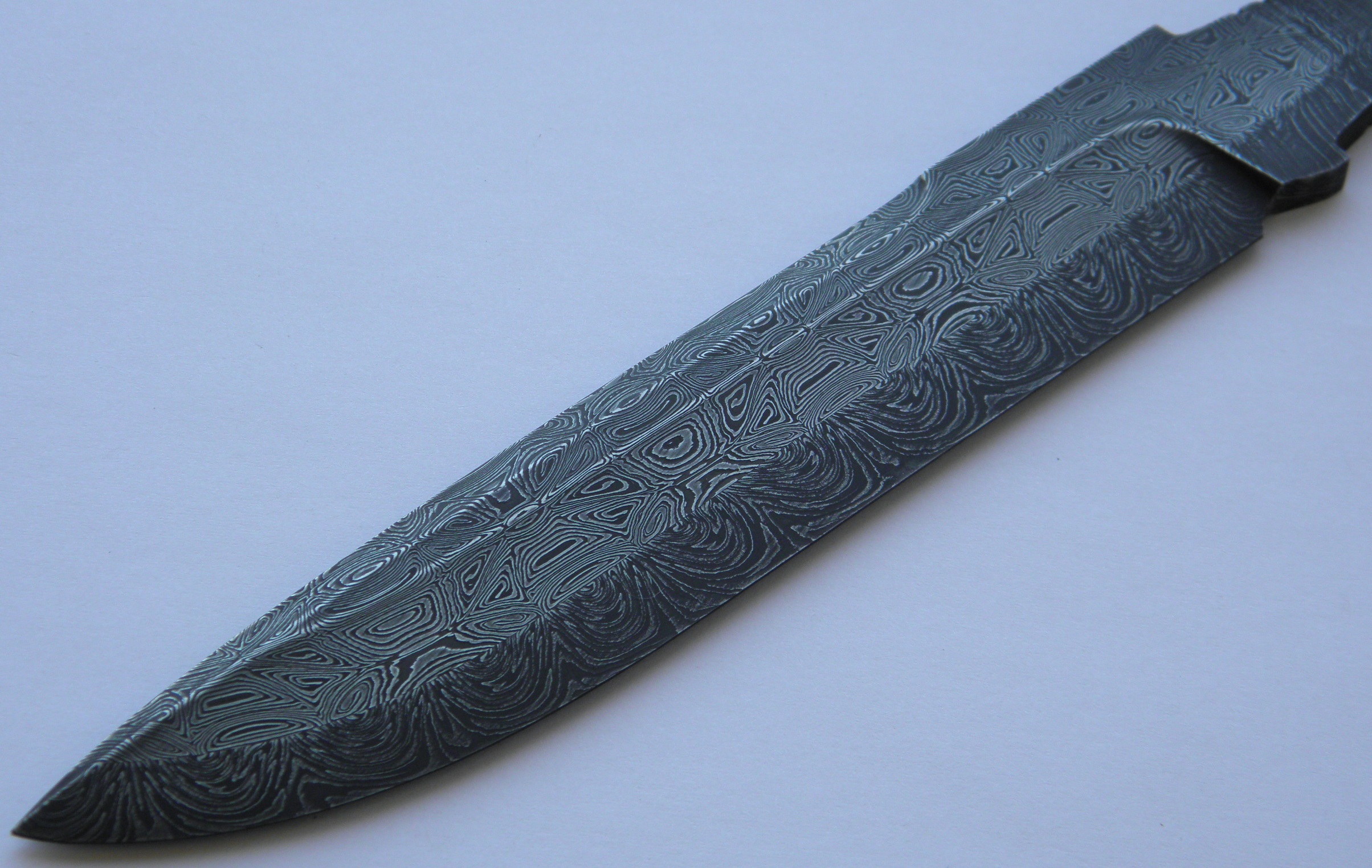

« Reply #44 : 04 Червня 2016, 07:58:02 »
Доброго здравия, попробовал другой рисунок, хочу показать. Для эксперимента, сварил еще и в шахматном порядке, но пока в бруске. Сделаю клинок, покажу, думается будет интереснее.
Тело У10+5хнм, р.к. и обух У12+хвг. {tnx} Фоткал на улице, но пасмурновато правда было.
