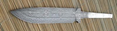

  Доброго здоровья уважаемые мастера и гости форума. Вашему вниманию представляю свой клинок. На обухе и р.к. У12 и ХВГ, на теле У10 и 5ХНМ. Шлифован до 2500 грит. Травил в азотной кислоте. Закалка, думаю единиц 58- 60, до отпуска агрессивно грыз стекло, после отпуска оставляет след, но слабее. Размеры 155/29/4.1мм. Сведение 0.4мм. Хотелось бы узнать ваше мнение как по дамаску, так и по форме.
За ранее очень признателен =)

Дамаск дуже цікавий  8-), форма не сильно сподобалась, але це тільки діло смаку. Можливо якби дулька була меншою, було б краще

С дулькой понял, спасибо, может еще что... геометрия, линии.

Кроме как к дульке придраться не к чему ((  Дамаск очень понравился {_11}

Приветствую  =) По дульке не совсем согласен с общественным мнением (есть и те кому нравится / НЕ нравится / или по..иг) данный вариант с лёгкостью обыгрывается больстером, НО лучше БЕЗ дульки вообще ( кому надо - сами сделают )

Для таких броских работ было бы презентабельнее выбирать менее пестрый фон. Также полезно выбирать ракурс съемки, не искажающий пропорции объекта съемки.

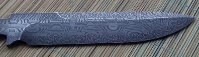

 Приветствую всех {tnx}. Вот еще клиночек, на теле У10 и 5хнм, на р.к. У12, хвг, 5хнм. Несколько иной рисунок. Изменил форму дульки и хвостовика. 29мм, на 4,1мм и на 150мм.Жду замечаний =)

На мой взгляд: самый интересный - в первом посте.
И рисунок оригинальный и травление не "на убой".
Жаль что нет крупного фото.
Что касается остального: колбасу нужно по частям кушать: конструирование и реализация узоров - отдельно. Качество ковки/сварки - отдельно. Слесарка клинка - отдельно.
При этом слесарка может отойти на задний план очень далеко, поскольку минимально-достаточна (а иногда - и предпочтительна) пришлифованная пластина, протравленная на контраст (узор показать).

Первого покрупнее нет, но есть крайний

У Вас дуже гарні роботи. Форми клинків і малюнок дамаску - супер  {_11} {_11} Скиньте в пошту, будь-ласка, ціну на Ваші клинки (такі як 1 та 2). Дякую.

но есть крайний
Хотелось именно на первый глянуть - там был шанс рассмотреть швы (или убедиться в их невидимости).
А этот - затравлен жестоко, на рельеф и швы спрятались в темноте складок.
