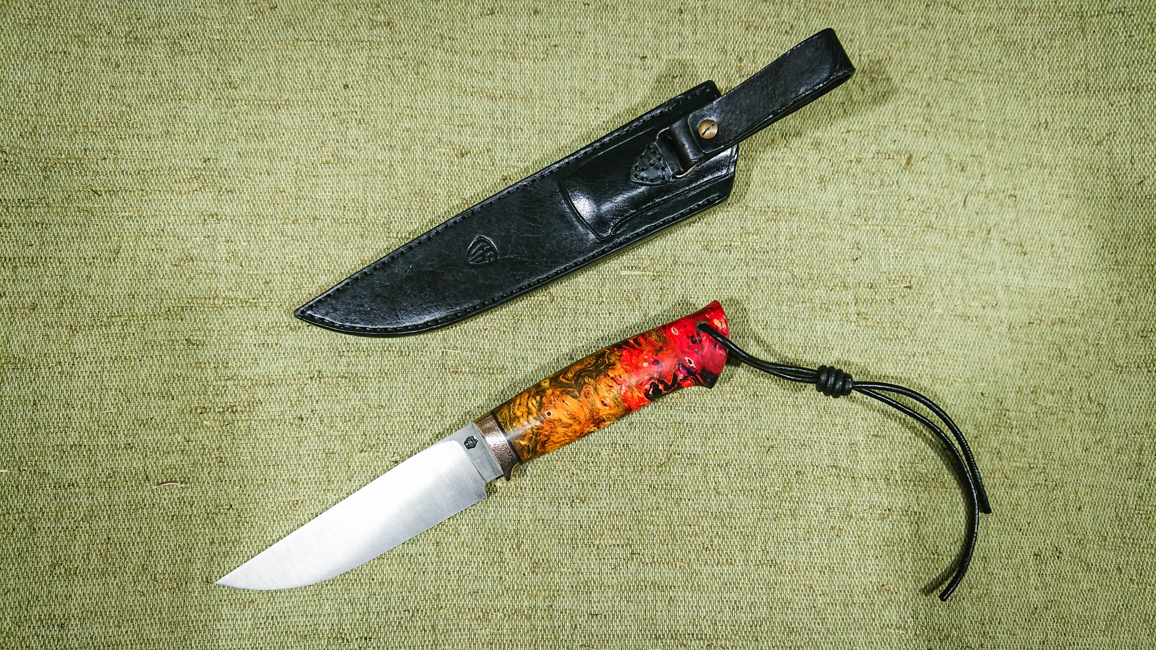

  Приветствую уважаемые Сенсеи, Новички и случайные гости.
 Вот, родилась работка небольшая - быстрострой, без наворотов, всё скромненько, шоб не выделятся )). Ножик был нужен на пидарунок "на позавчера", бо "на вчера" было еще на стадии заказа клинка  {))}. Цветовая гамма оправдывается просто. Во-первых его хорошо видно издалека. Во-вторых - это качественная стабилка. А в третьих - мой подарок. Какой хочу, такой дарю  {))}.
 ТТХ: Клинок 95х18 от Володи Ляшко  =). 127*32*3,9.
Рукоять: Стаб клён от Сергея Бойченко, бронза берилевая, пин мозаичный.
Ножны: Растишка под заморской химией.
 Слайдов всего пару штук - точил его уже сильно за полночь, а утром отдал. Фотосессию делать было банально некогда. На телефон щелкнул пару раз, для истории.
Спасибо за внимание  =)

Бронза точно бериллиевая?
По оттенку на фото кажется слишком красноватой для берилки.
Re: Яркий рабочий.
« Reply #3 : 30 Вересня 2019, 15:20:08 »
Так мне сказал перец, который продал  :_), а на вкус я её не умею определять  {))}
Но я её это, подчернил по фактуре, а потом слегка полирнул. Поэтому она сильно темнее и краснее от первоначального вида. Но она в реальном цвете почти (почти) как медь красная. И вязкая капец. Сверло залипает как нефиг делать - нужно сильно давить, чтоб толстая стружка вылазила.

  "берилка", тютелька в тютельку схожа на золото 583. То баригі вже повиучували грамотні слова.
Re: Яркий рабочий.
« Reply #6 : 30 Вересня 2019, 15:41:30 »
То може вони мені втюхали золото по спекулятивній ціні?  {))} Нєєє, навряд )). Я в того дядька взяв 2 пластини підходячої товщини. Одна 100% латунь (ту я навчився визначати на смак  {))}), а друга червоніша. Колись на хвейсбуці продавався "типу мельхіор" але ніфіга то не мельхіор, бо рожевий. От ця "берилка" червоніша за той мельхіор, але не така як мідь  {mut'}.
От ножик з таким "мельхіором": http://www.knife.com.ua/forum/index.php?topic=59057.msg1017601#msg1017601
   Коротше, варто читати так: больстер - невідомий науці цвєтмєт  {))}
Чому "пІдарунок"?
 Просто, для слівця  ;). Відголоски словесних перлів міколи яновича  {gig}
У этих перцев практически вся бронза и 70% латуни продается под названием берилка, я в прошлом году отправил на спектрометр штук 5 образцов прутков и фольги которые брал на Чипмейкере и тут на Ножике, бериллиевой оказался только один.
Бериллий вообще то в несколько раз дороже серебра и не думаю что даже в СССР бериллиевой бронзы наделали бы столько что теперь прутки из нее на всех барахолках лежат   {gig}
Похоже на оловянную бронзу из семейства БрОФ или БрОЦ, из распространенных бронз они самые красные, берилка скорее темно золотая.
Хотя может быть и декоративной латунью типа томпака, с высоким содержанием меди.

    Неее, на томпак не похоже. Но нож классный, без разговоров.
     ПС Одно забыл спросить - что в нем нерабочее, клинок от Воли, или стабилка? {mem} {_09} {gig}. Сергей, извините, не удержался.
