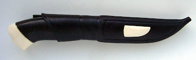

« Reply #25 : 14 Квітня 2010, 12:24:18 »
Не понравилась белая вставка на ножнах. Конечно, ИМХО, но у меня вызывает ощущение закрывания "дырки на обоях"...
Гы... Интересное кино  :D
Вот нож четырехлетней давности, вставка на ножнах аналогична
Но тогда никто и слова не сказал, что не к месту или не нравится. Сейчас - ты уже четвертый. Любопытно - вкусы поменялись, или что? 8-)
Очень хочется в руках подержать. До СГ не уйдет?
Уже ушел. До СГ слеплю такой же (или подобный) - самому понравился, почему и выложил.

« Reply #26 : 14 Квітня 2010, 12:46:57 »
Очень здорово и очень узнаваемо! ((()))
При всех преимуществах эльфорина - как он по сравнению с рогом по массе?

« Reply #27 : 14 Квітня 2010, 12:52:07 »
Странно. В этом ноже глаз не режет. Объяснить не могу. Тут Циника надо просить.

« Reply #28 : 14 Квітня 2010, 13:16:54 »
Маладэц - Да! >:D

« Reply #29 : 14 Квітня 2010, 13:37:03 »
Нож - осчасливит любого коллекционера {cli}.
Понравилось все {_11}. Особенно полировка рукояти и пин ((())).
Непонравилось отношение угла спуска рикассо к больстеру ІМНО
Ели не секрет: ушел за сколько?

« Reply #30 : 14 Квітня 2010, 14:07:00 »
Объяснить не могу.
Всё просто.  {_09}
На предыдущем - Белое_навершие - чернота - белая_вставка.
И её линии "как бы насквозь" - где-то там мы ожидаем кончик клинка.
Чёрная рукоять - белый клинок.
А на этом -  {23} "эта белая-белая дверь"  ((
Металлический тыльник не уравновешен - белая вставка не работает.
Белая рукоять - ? клинок.
Подсознание подсказывает, что клинок от рукояти отличается...
Ожидает чего угодно, кроме белого как рукоять.
Чёрного на чёрном быть не может... Напрашивается металлическая вставка?  {23}
эльфорин... Ну, в кипяток не класть"...
А что там за полимерная основа я пока не знаю...
Есть смысл (на заготовке, естественно  :D) брызнуть [на полированное] до равномерно мокрого с апельсиновой корки и, секунд через 30 прижать пальцем тонкую тряпочку на минутку...

« Reply #31 : 14 Квітня 2010, 14:16:07 »
Да-а,  {_07} {_07} {_07} {cli} {cli} {cli}
Могу только поздравить с очередной очень удачной, во всех смыслах, работой
О полной гармонии, нужно просто помолчать - здесь нужно учится и есть чему. Да блин, всё очень гармонично и точно что без излишеств. Которые порой  так  нам мешают сделать что-то толковое.
Кстати белая вставка на ножнах очень даже в тему, я её ещё бы больше сделал.
Больше слов нет {:(!)=}

« Reply #32 : 14 Квітня 2010, 15:52:22 »
...Любопытно - вкусы поменялись, или что? 8-)
У меня поменялись точно! Сейчас потихоньку переделываю ранние свои ножички, раньше не видел того, что бросается в глаза сейчас!
4 года назад я только подцепил хворобу, а теперь, благодаря форуму (и лично... =)), уже кое-что ста понимать...

« Reply #33 : 14 Квітня 2010, 16:05:09 »
гацтво... когда ж у меня руки дойдут что нибудь сделать, смотрю и завидую.
Фес, нож - бомба.

« Reply #34 : 14 Квітня 2010, 16:21:59 »
"Белый Бим Чёрное ухо"  :) Красивий ніж і піхви з білою вставкою гарно дивляться  {_11}
Чотирьох літньої давності ніж красивий, але от вставка світліша по кольору від руків’я. А в новому варіанті дует ножа і піхв гармонійний.

« Reply #35 : 14 Квітня 2010, 16:26:04 »
Якраз недавно подумав, що давно дядько Фес нічого не виставляв власноруч зробленого.
 ((())) Що тут коментувати...
А стосовно вставки на ножнах - імхо справа не в зміні смаків - на тих чотирилітньої давності вона справді гармонійно виглядає, а в цих складається враження що вставка виступає над лінією ножа, око за неї чпіляється трішки.

« Reply #36 : 14 Квітня 2010, 17:11:35 »
Володя, а что мне говорить? У меня есть ножи которые просто спрятал подальше с глаз. И тоже хочу многое переделать и самое интересное что не просто хочу, а буду переделывать. И ножи эти сделанные не так уж и давно.

« Reply #37 : 14 Квітня 2010, 17:55:21 »
Хороший нож. А как в обработке эльфорин, вернее как его обрабатывать, есть ли какие то подводные камни? А то давно на него поглядываю, всё хочется попробывать
Re: Без излишеств
« Reply #38 : 14 Квітня 2010, 18:13:07 »
По эльфорину - по весу чуть тяжелее рога. ИМХО, точно не взвешивал.
Сунул кусочек в кипяток, брызнул конц. азоткой (нет у меня апельсина) - ничего с ним не случилось, даже блеск не пропал.
В обработке подводных камней нет, кроме одного - не прощает даже мельчайшего нарушения симметрии рукояти, плавности переходов и не идеальности выпуклых/вогнутых поверхностей. То, что на дереве не видно, даже когда знаешь - здесь сразу бросается в глаза.

« Reply #39 : 14 Квітня 2010, 18:29:51 »
Понимаю чувство юмора "Fes"а, где все без излишеств!!!
С какой стороны начинать? считать излишества? С острия клина или с тыльника???
Куда не кинь взгляд, везде БОГАТО!!! Ну если считать что клин дамаск нержа  - это НЕ излишества? Или эльфорин? Или мелих?
 НЕТ братцы мне таким ножом даже жалко колбаску порезать, не токмо палочку постругать.. Да и брать его возможно только в медицинских перчатках!!
Как только не творили мастера , да только не оскудела земля наша мастерами по украшательству, знамо дело истинный любитель НОЖЕЙ!!!

« Reply #40 : 14 Квітня 2010, 20:19:31 »
У меня сразу возникла асоциация  - Нож полярника {_11}

« Reply #41 : 14 Квітня 2010, 20:21:22 »
Шакарнейший режик {not}
Ножны непонравились ИМХО
Шикарное качество особенно учитывая
З.Ы. фоток бы побольше
Такой же, не надо {mr_smith}

« Reply #43 : 14 Квітня 2010, 20:48:31 »
Нож классный.   {_11} Очень понравился. Хотелось бы когда-нибудь сделать подобное.

« Reply #44 : 14 Квітня 2010, 21:04:21 »
Красивый, добротный нож {_11}. Понравилось повернутое навершие {_24}.
Ноженки бы ему больше пошли такие как на том что 4х летней давности. На текущих, белая вставка просится побольше и немного другой формы.

Re: Без излишеств
« Reply #45 : 14 Квітня 2010, 21:45:22 »
Красота - жуть, нет слов, одни эмоции. {_24}
Все, что нас не убивает - нас делает сильней.
