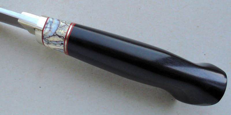

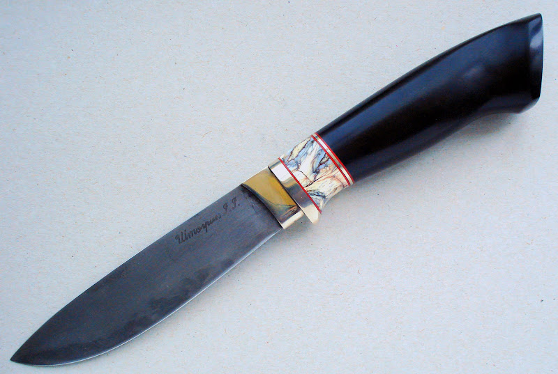

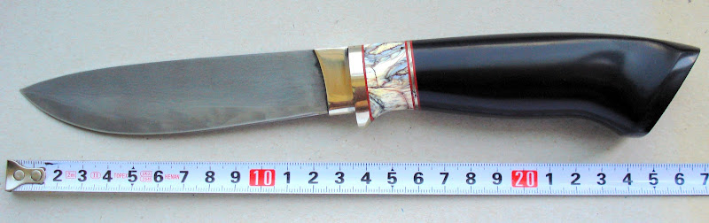

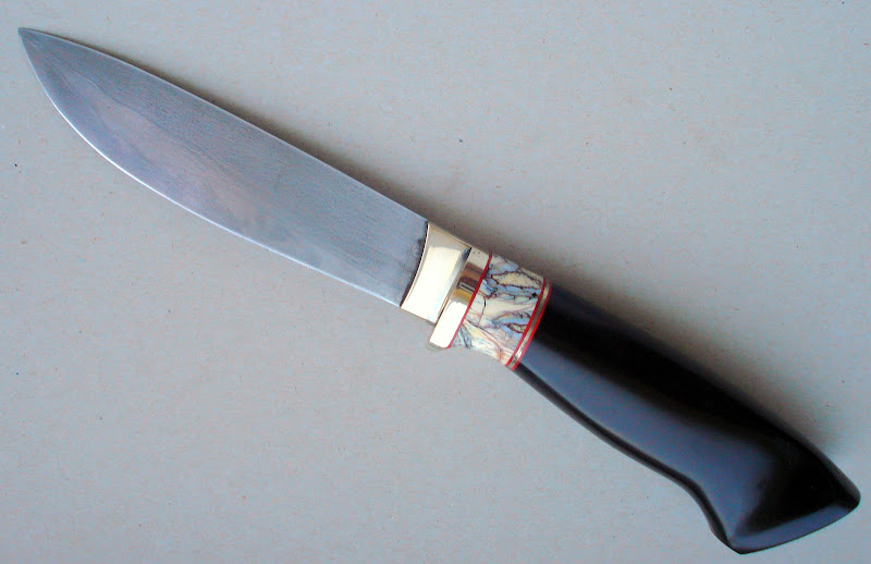

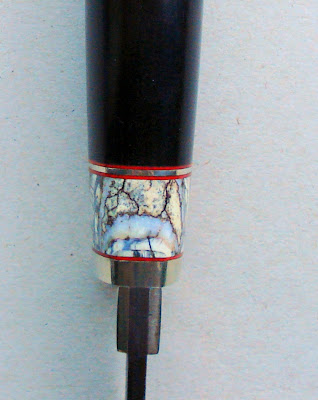

Нож сделан почти месяц назад.
Клинок - промбулат Александра Ходаковского. Обработка, выведение формы, травление - мои.
Форма клинка не обсуждается - сделано точно по эскизу заказчика, ему именно так захотелось.
Рукоять - эбен (довольно редкий вариант - чистый до невозможности), зуб мамонта (стабилизированный Биззи - спасибо ему большущее =)), мельхиор, фибра. "Хабака" - мой эксперимент, все пропаяно до умопомрачения ))))
После нанесения надписи (спасибо огромное strit'y  =))

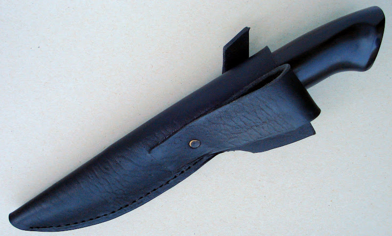

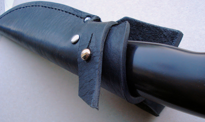

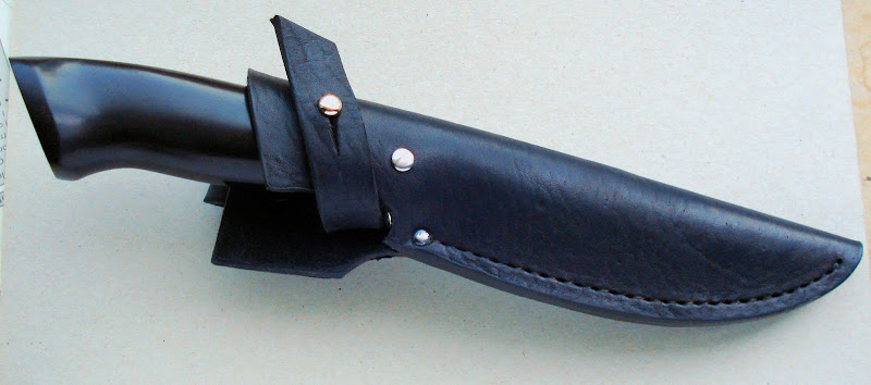

И ножны
Ножны заказчику не понравились, больше того - он за них не заплатил ничего.
По его мнению эти ножны не для этого ножа, они должны быть "з камінцями та оленями"
Собственно по поводу ножен мой главный вопрос - где я промазал?
По всему остальному - помидоры ловлю с удовольствием

Ніж бомба ,сподобалась не форма клинка, а руків*я з зубом і фішкою - больстер-притини і лініями тильника. Руків*я направду зачепило  {cli}.
По піхвах: коли в руків*ї зуб такого класу, піхви хотілось би бачити з якоюсь вставочкою. В тебе є  ніж
з гармонійною білою вставкою. Ці піхви файні, але пасують до простішого ножа...ІМНО...

Сорі за доповнення. Тильнику пасував би вставлений мозаїк-пін не круглий, а по обрисах тильника, або шматочок чудозуба ІМНО...

хочется челу каменьев-яхонтов - дак дай емуэтих самых каменьев ;)! граненого хрусталя хватает в любых вариациях. но вот лично мне больше видятся ножны-скандинавы, с глухим горлом (и оленями, раз уж так жаждет).

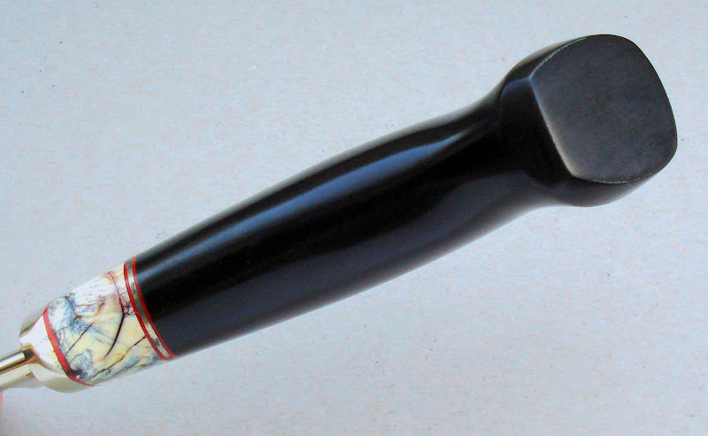

нож суперский, только вот вопросик - а удобна в удержании рукоять с таким грибком - как бы "копытом"(очень похоже на нож с кабаньей лапой в кач-ве рукояти), а не "клювом"?

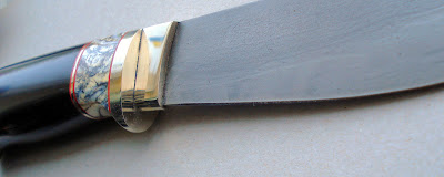

особенно понравился хабаки! из цельного листа оковывал и паял?
Нож шикарнейший, а ножный действительно качественные но не для такова красавца! :) ИМХО вот такие или вот такие вполне гармонично смотрелисьбы с такой прелестью 8-)

Мне очень понравилось сочетание материалов на рукояти. Особенно сочетание цветов - есть гармония.
Понравился рисунок на клинке. Выглядит очень ...эээ....как-бы дорого, богато.
И ножны - мне такая концепция очень нравится. Надежно, без излишеств.
Мне не понравилась хабака...Точнее не сама хабака (исполнение супер), а ее присутствие на этом ноже. Она как-будто из другой оперы ...
Также не понравилась рукоять (не материалы, а форма). Не слишком ли большой тыльник? Действительно как копытце по форме. Думаю такая рукоять подошла бы к совсем другой форме клинка.
Опять же, на вкус и цвет фломастеры разные.  =)
Учитывая то, что что делалось по эксизу заказчика - то это его фломастеры.
Но это только касательно концепции и материалов.
А вот качество исполнения - словами не передать.  {_24}
Мне до такого уровня еще как до марса пешком...

Все очень красиво на мой взгляд, единственое зуб мамонта и эбен слишком резко контрастируют, к зубу бы кап хорошо пошел.
Ножны отличные, чего еще людям надо?

ніж гарний, а піхви замовнику потрібно було одразу обговорювати, імхо

Ну ось в камінцях і в оленях і промазав )))
+1 до думки Стерха.
З.І.:у замовника смак своєрідний {_18}

нож очень понравился, ножны тоже, а промазал в том,что не выяснил до конца потребности заказчика, его пожелания

Нож хорош- {_11}
Скажи то что ты назвал  пром .булатом -это У12Б?
(просто она и  у меня есть ,но не решил чем травить)
Клинок такой  с рукоятью - по мне сошлись гармонично {_11}
Эбен и зуб через красную- {_11}(где ты такой эбен берешь.. (()
А ножны-...кожа сама качеством не очень-имхо-рыхловата,покрасить и отполировать бы ее,и сами ножны я б так и тянул почти под тыльник без хлястиков и пукли и немного вверху тиснения под горловиной и финский подвес,никуда он с них бы не делся...А так они они выглядят добротно,но к этому ножу пошло б или слишком просто,чисто для рабочей жизни, или и правда нужно было из {cenz}ся с каменьями самоцветными для полки,хотя если нож таскать,то на.. они те каменья.
Усе-- имхо чистой воды.

По остальному - состав этого "промбулата" не знаю (в голову не пришло спросить), но с его клинками работаю не первый раз - очень качественный материал. Знаю, что Саша его кует сам, а кузнец он великолепный, ИМХО - один из лучших у нас в Украине.
Кожа ножен - от Винвольфа, крашенная и полированная  8-)
Заказ на ножны был таков - сделай обычные, и больше никаких уточнений (причем ножны делались уже после того, как заказчик увидел нож) По ножу, кстати, условий тоже было всего два - форма клинка и темная рукоять, все. Конечный результат - мое "сочинение"
"Копыто" на навершии... Гы... Так посмотрите на рукояти финских ножей - мартов, например - там подобные расширения. В руке (моей) сидит очень удобно, а размеры тоже не оговаривались (рука заказчика - по словам - меньше моей или такая же. Вообще самого заказчика в глаза не видел - он из другого города за 1000 км от Днепра
Спасибо всем за мнения!

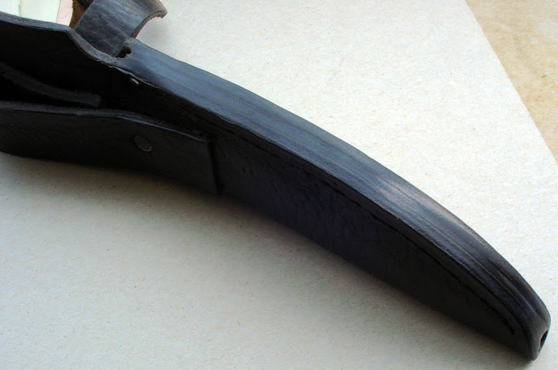

Великолепный нож {_11} Рукоять шикарная {cli} Ножны добротно сделаны, но вот только устье ножен как то расхристано смотрится, части ножен в разные стороны торчат :D, надо было его посимметричный сделать  и прошить ножны красной ниткой.

Клинок супер (форми), руків'я - щось напружує, ще не зрозумів :) І мабуть напружує світла пляма, яка виникає в зоні больстеру (завдяки мамонту і хабакі)
Но наверное  не перекрашенная.
вот глянь как кожа горит и прикинь как под твой красавец эбен бы легло.
http://foto.rambler.ru/public/mongol2204/24/1/1-webbig.jpg
естественно черным мне кажется блеск там был бы в тему.
Re: Из не показанного ранее
« Reply #17 : 15 Серпня 2010, 10:54:13 »
Что значит "не перекрашенная", если я ее сам красил?  {_07} (изначальный цвет был светло-серый)
И если бы я фотал ее со вспышкой - то блестело бы точно так же  8-)
...фамилия на клинке заказчика?
его, родимого

Ну очень понравился и нож и ножны   {cli}  {cli}  {cli}(относительно "оленей и камушков" - не люблю наляпистость и "брылианты"  {kh}), качество изготовления  - на высоте  {_11}  {_11}  {_11}. Вот только бы тыльник круглее, но это лично мне.
то и вовсе нож обсуждать не буду :D Формы - не моё, а отделка как всегда, на уровне.

Вот тут и промазал, что сделал не "з камінцями та оленями" 8-) Дал бы ему карандаш и пусть рисует что хочет! А потом "бачили очі що купували..." Или пусть заказывает у другого кого...

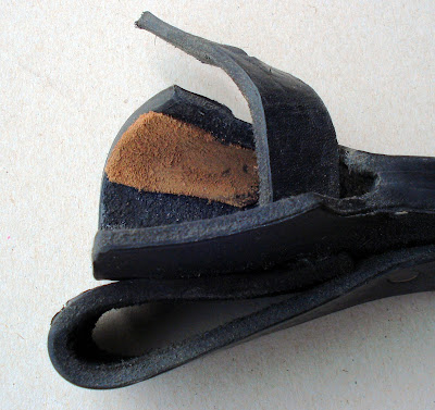

Мне в ножнах устье не понравилось, много деталей.
А что это там (в устье) за светленькая кожа приклеена? Зачем?
« Reply #21 : 15 Серпня 2010, 12:37:55 »
Этот кусочек кожи закрывает винт, которым крепится застежка - дабы последняя не царапала рукоять. Спецом оставлен светлым - чтобы было видно и бросилось в глаза в случае, если оторвется и оголит винт.
{mem} Семён Семеныч! Сам же так делал, а тут недогадался! :)

Хабака необычная и много тянет на себя внимания - я бы не ставил, даже в виде эксперимента.
"Зубы" через красное с чёрным -  хорошо, но всё как-то броско. Видать клиент такой, если такую форму клинка запросил  :D
