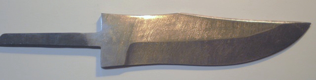

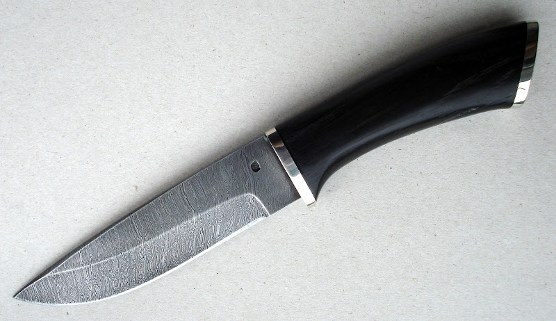

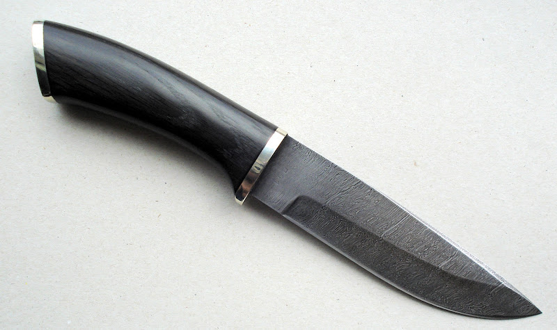

Тоже заказ, но несколько другой.
Пожелания заказчика - сделать нож из готового клинка, рукоять - темная однотонная.
В общем и все условия, весь дизайн и подбор материалов - мой
Но клинок я таки переделал.
Итак - исходный клинок
Что получилось
Чей дамаск и чье клеймо - мне неизвестно.
Рукоять - мореный дуб (от Ярика, спасибо ему большое  =)), мельхиор, фибра.
Ножны не заказывались.

Классный охотничий нож. Можно было бы удлинить гарду

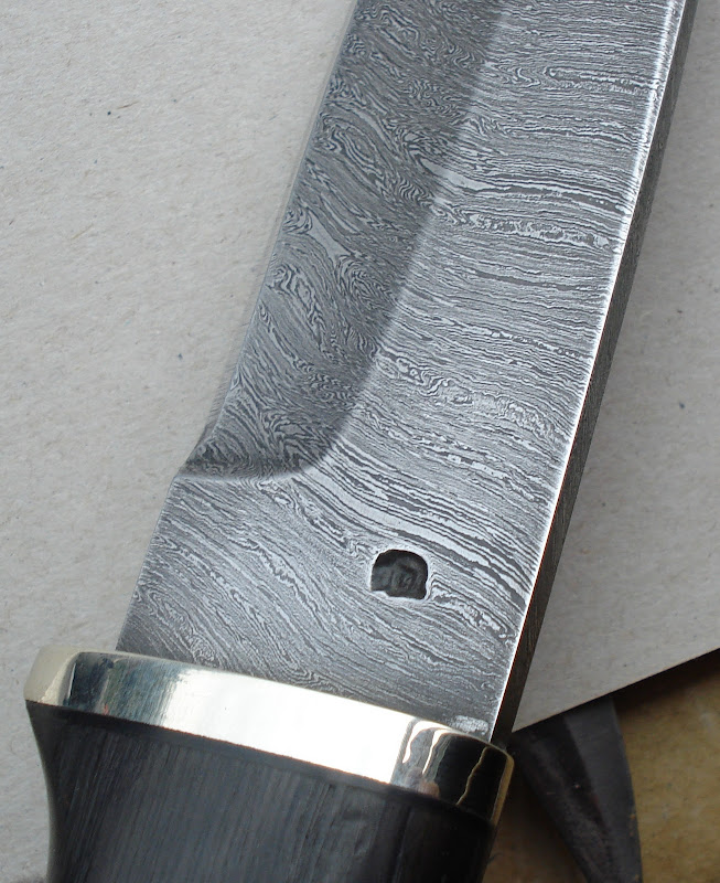

на последней фотке - это вмятинка на дубе :_)? или то так свет лег :D?
.имхо - "гарду" удлинять нет смысла {kh}, иначе получится "обстракция" (с "записки динозавра"). а вот чойл я б уменьшил {wh}.

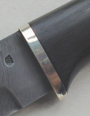

...на последней фотке - это вмятинка на дубе :_)? или то так свет лег :D?
Х/З - вмятины вроде все убирал в процессе окончательного "вылизывания"
Вот фото того же участка, но с чуть другого ракурса
Predalien
Re: Из не показанного ранее 2
« Reply #5 : 15 Серпня 2010, 12:12:24 »
так лучше ;). видимо - просто такая структурная особенность.

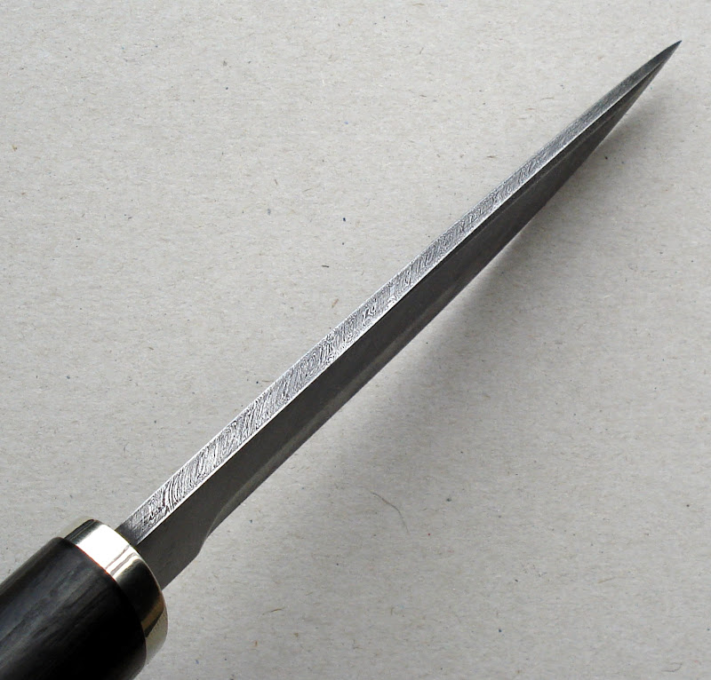

Тыльник рукояти в твоём стиле. Как дамасск по реж.свойствам? Не тестил? Рисуночек то мелкий, это хорошо. После шлифовки в чем перетравливал? Четкий рисунок получился.
А спуски не трогал? Тогда толщина РК должна была получиться после изменения контура разной.
  • Повідомлень: 3833
« Reply #8 : 15 Серпня 2010, 12:26:16 »
Вийшло чудово :)
Это точно {_11}
Очень гармоничный нож.
« Reply #9 : 15 Серпня 2010, 12:31:39 »
2сержант - по порядку твоих вопрсов
- Особо не тестил, но попробовал, конечно - по режущим св. весьма неплох
- Перетравливал азоткой (10%) с промежуточной шлифовкой
- Спуски "подтянул" в первых двух третях клинка (от острия) так что там РК ровная, далее - не трогал РК постепенно утолщается (для силового реза - ИМХО так правилнЕе)
Offline сержант
« Reply #10 : 15 Серпня 2010, 12:35:54 »
наждачкой 2000? Или пастами?

Хто там питав як і чим пори на мореному дубі закрить?
« Reply #12 : 15 Серпня 2010, 12:42:36 »
2сержант - наждачкой.
2ярослав питав Джерико.
Доречі - забув написати - дуб просочений Данішем, шарів з десять (якщо не більше) довелося накладати. Знов таки - з шліфовкою через 2-3 покриття.

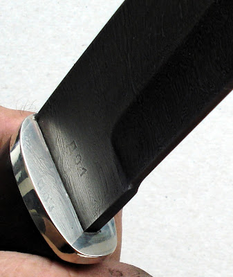

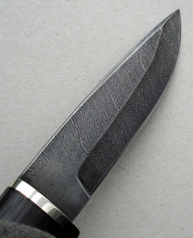

Можно вопрос:
1. На клинке вытравлена надпись "Д01". Что это означает?

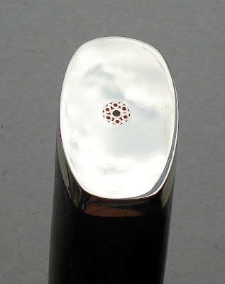

Отличный нож! {_11}  Но опять плоская задница... :D
« Reply #18 : 15 Серпня 2010, 14:11:26 »
Нож - не женщина, ему плоская задница не вредит  {_21} ИМХО  :D
Ничего - так захотел заказчик
