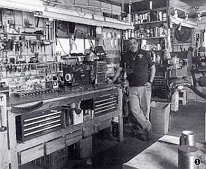

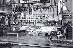

Такую Мастерскую нужно с большой буквы называть.
{_07} Мастерская с большой буквы?  {_18}
Если говорить прямо - мастерской там нет вообще. Мы видим только уголок и две тумбы с агрегатами.
Мастерская (для тех, кто не в курсе  :D) - это инструмент, оборудование и место (а), где изготавливается собственно продукт мастерской. Полки, ящики, станки, станки, станки - перечень необходимого назвать?
Там даже верстака (рабочего стола) и тисков нет! О какой мастерской речь?
Музей - правильно сказал сержант  )))
Где лежат, например, пассатижи и штангенциркуль? Или не нужное это дело, главное - бак для пропитки?
Извините - вырвалось. Не могу спокойно смотреть, когда два станка (стоящие в стерильно чистом помещении) называют "мастерской".
Вот это
действительно Мастерская с большой буквы (это Боб Терзуола)
А то, что мы видим здесь - просто очень небольшая часть оборудования для теоретической мастерской (которая неизвестно когда будет)

« Reply #41 : 28 Лютого 2011, 10:52:48 »
Вот это
http://knife.com.ua/images/stat7.jpg
http://www.robertsoncustomcutlery.com/terztac.htm
