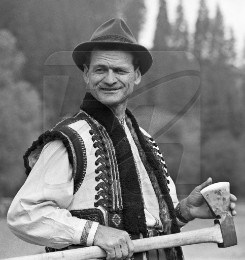

И. В. Чуса из села Лопухов или В. Ю. Шорбан из села Богдан стали победителями международных соревнований лесорубов на «ЭКСПО-67» [Exposition universelle de 1967] в Монреале. За что и стали Героями Социалистического Труда. Кто именно на фото - не знаю. :(

  На верхнем фото обычный топор лесоруба, на нижнем фото какие то реконструкторы, у мужика  по форме боевой топор  периода Киевской Руси.

стальна,звичайно. Подібна що на фото в того мужика (перше фото) , але менша раза в два (ну може не в два але на третину точно менша).
Хм... Есть разница?

Это как раз и есть классическая валашка.

Есть разница?
http://tyachivnews.in.ua/images/%D1%87%D1%83%D1%81%D0%B0.jpg
здесь рейсинговый топор. Нонче только такими и соревнуются.
интересно, какого года снимок... он там в джинсах? :)
интересно, какого года снимок... он там в джинсаах? :)
Знімок родом з сімдестих. Чувак в Канаді змагання виграв - якби вернувся додому без джинсів, його б у горах вівці засміяли! В той час там мода була: джинси, кирзаки, фуфайка, рок-н-ролл і балалайка. Оці пацани в далеких 70-х в косівському клюбі лабали на дискотівці Deep Purple, Black Sabbath, Uriah Heep: http://huzulyrock.if.ua/about/ , i реальні пацани носили джинси Levi's, заправлені в кирзові чоботи.
Так що нічого дивного на фото немає!  {sm}
