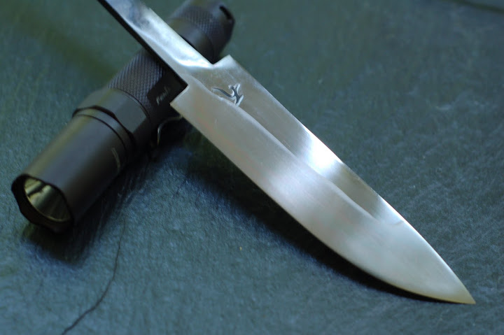

Вследствие темы http://www.knife.com.ua/forum/index.php?topic=19638.msg279020;topicseen#msg279020
слепился вот такой ножик
Эскиз - Amos Totuola (его же и фото - так что кирпичи не ко мне), работа моя.
ТТХ
Длина ножа: 232 мм
Длина клинка: 115 мм
Ширина клинка: 28 мм
Толщина: 5,5 мм
Спуски линзовидные
Материал клинка. (тайна) традиционная японская ковка, ламинат
Больстер и навершие - мамонт
Рукоять - мореный дуб
Нож будет тестироваться 18 июня (теста на излом не будет - бессмысленно)

Тыльник, ИМХО, лишний. Абрис ножа классный, материалы, исполнение - на высоте. А вот тыльник, по-моему, выбивается из гаммы... Хотя, без него, нож был бы обычным. А так - необычный, но с таким моим капризом... =)
Может стоило больстер сделать чуток уже? Или тыльник уже/шире?  (=

Хороший нож, а в ламинат кину камень, что толку от такого ламината когда при спусках чуть выше середины центральный слой практически сразу вылез.

Несимметрия - спецом, по японским понятиям (ты еще попробуй сделать такую "несимметрию" - проще сделать симметричную рукоять  8-)), под правую руку. Весьма удобно, надо сказать.
А трещины - это же МАМОНТ, ему 20 млн лет или около того  8-)

Классно.Свежо. РК и рукоять может все таки надо было разграничить. Внешний вид мне очень нравится, а на практике как будет выглядеть?

В том, что рукоять удобная нет никаких сомнений. Просто РК переходит прямо в рукоять ножа. Я смотрю на нож и мне страшно становится брать его в руку. :D

Фес тоже предлагал сделать с больстером, но затем решили сохранить японский стиль и дать возможность клинку себя показать на тестах)))

Моё уважение,Fes!Нож так и просится в руку {tnx}.Ассиметричная рукоять под правую руку-просто класс.Сразу вспомнился асимметричный строй якутских клинков.Трещины на мамонте придают особый шик(моё личное мнение).

 Рукоять сделанная  конкретно под правую руку очень удобная, но только для правой руки . У меня есть нож с рогом,правда там выемка, природой созданная, под пальцы. Рукоять достаточно массивная, а вруке как влитая.

Такая рукоять очень удобна если сделана под конкретную ладонь. А если не попало, то начинються поблемы в виде мозолей на большом пальце.
Работа как всегда эталонная.

Гарний ніж. Ігор, ти плечі йому закругляв, чи залишив такі як є - прямокутні?
Не можу по-людськи розгледіти на таких малих фото чи в тильнику і больстері внутрішня сторона пряма чи вибрано радіус?
Re: Готовый к убиению
« Reply #22 : 09 Червня 2011, 12:40:26 »
Больстер рівний, тильник - з радіусом.
Плечі не чіпав, залишив як є

нож красив и работа класс! просмотрел фото с клинками от лезвия переход к хвостовику под прямым углом при боковой нагрузке может не выдержать ,я бы делал больстер из латуни с врезкой на рукоять+фрезеровка под лезвие 5мм, но тест покажет,с уважением юра,
