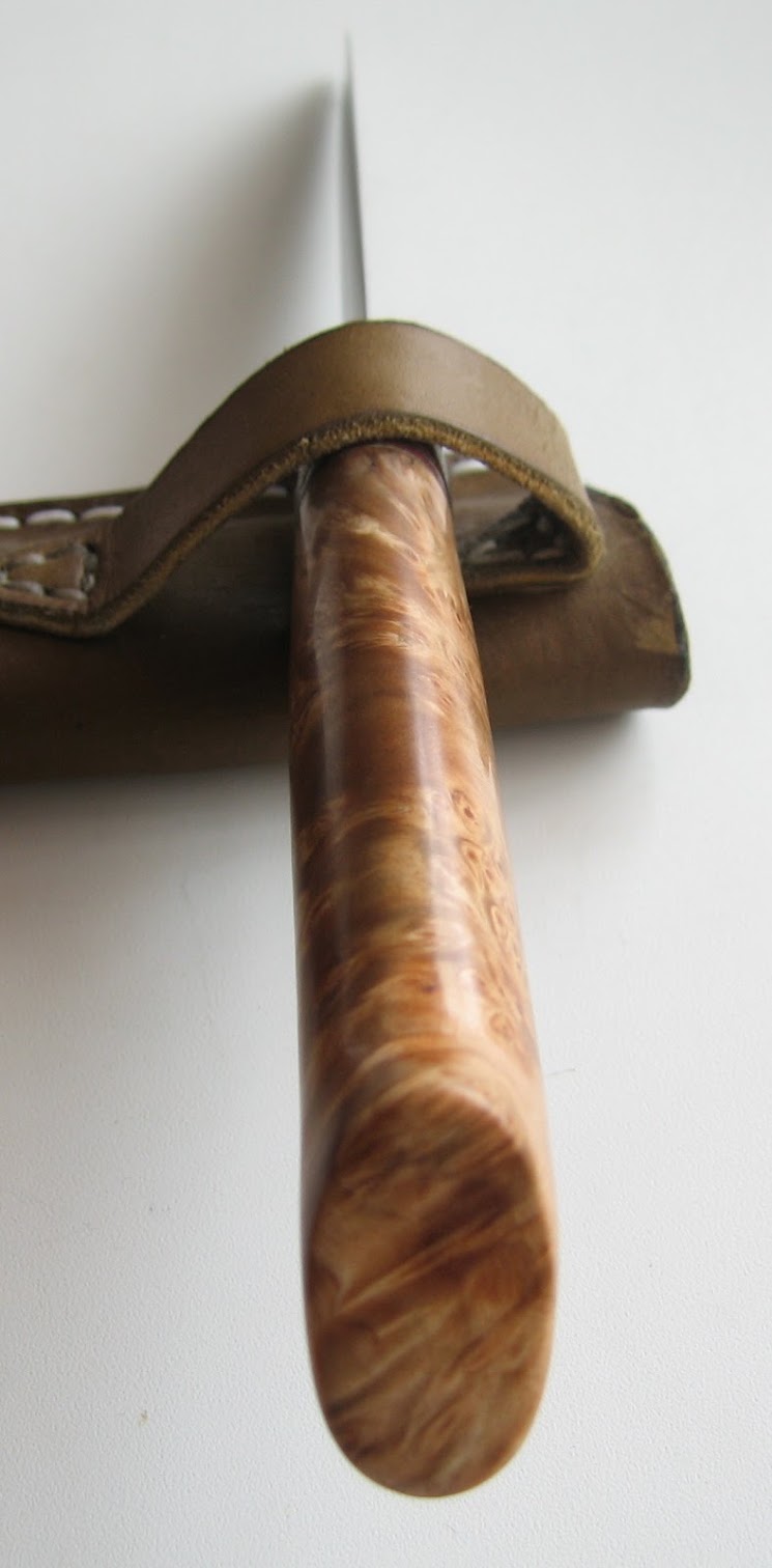

получився  такий, мій черговий ніж.
клинок- х12мф  133х26х4 мм
руків'я-прикореневий кап берези(власноруч зрізаний,зварений і тд.),нейзильбер,фібра.монтаж на епоксидку з опилками тогож капа.вакуумна пропитка данішем.поліровка-карнаубський віск.
піхви-шкіра,воскована нитка.(перші зроблені власноруч,тому за підвіс з "нетого боку" будь- ласка не нагадуйте-і так прикро.

Правильный ножик, рисунок капа  {_11}, чем клин травили?

травив в ХЗ

  Добрячий ріжик  8-). Дульку ще не пізно. Піхви, ще й перші, нормателні. Фібра не однакової товщини, що можливо є наслідком нерівномірності площини підпасування дерева, або шліфополірування повздовж руків*я,     чи ж бо пристосування, для стягування до купи, слабке ...

Да фибра подгуляла, к сожалению... Червяк какой-то в деревяхе норку устроил... нитки белые немного непрактично и торец ножен поаккуратнее бы... про дульку уже говорили, а в целом супер  8-)!

Все класно,но фибра не того

На больстері горб. Больстер,  мабуть, не доточений, тому фібра і заховалась під нього {dr}. І утик можна було  трішки більшим (там же 4, 5 мм немає {sm}).

З верхньою лінії силуету не згоден  :)... Піхви чим покривав?

ще непокривав нічим.торці обробив бджолиним воском.

фото б різкіше :)
кап чудовий
та й ніж в цілому 8-)
а інколи, лівий підвіс для правші  {_11} і має право на життя (вопреки канонам)

8-) Больстер поверху сильно просится "в минус", до плавности линии.
Ну и под мизинцем там можно чуть тронуть...

по старению не зрозумів. що саме маєте на увазі?

якщо зараз зробити дульку-вона получиться не протравлена-як бути?знов перетралювати весь клинок,чи саму дульку? питання швидше на майбутнє-щоб знати як поступати в подібій ситуації.я цього клинка пиляти не буду-його саме таким зробив майстер(ігор кононов),нехай він таким і буде.

Прижечь прыщик зелёнкой. Приложить к срезу ватный тампончик, смоченный ХЖ.
Но, по сравнению с горбатым больстером, это такая мелочь...

Категорически поддерживаю Cynicа. Горбик на больстере сточить и сделать плавную линию обух клинка спинка рукояти. Сделать дульку и протравить делов максимум на 15 - 20 минут. И ножик будет. {_11}

переконали.завтра цим і займусь.правда в 15-20хв точно не вкладусь(беручи до уваги "дятлинг").

тепер він такий...(справжі кольори на 1 і 3 фото.на 2 -фотографував у режимі,який передав такий колір,намагався добитися чіткості знімку...)
