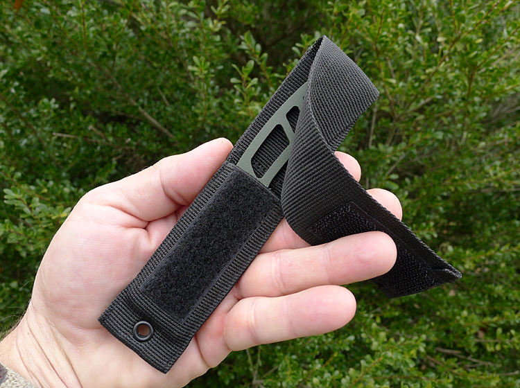

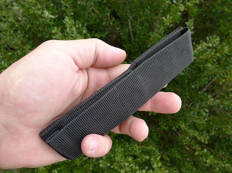

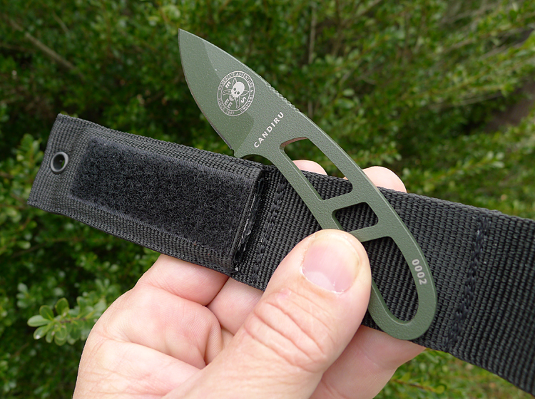

Коллеги, кто- нибудь покажет, какие ножны сюда лучше ?
Интересует фото чего-нибудь подобного, с ножнами- может, у кого есть? =) (__3)
vSpica
Re: Полускелетник.
« Reply #14 : 17 Лютого 2012, 14:13:15 »
Вот и я увидел себе чертежик  :D
2 Cynic  (__3)
Re: Полускелетник.
« Reply #15 : 17 Лютого 2012, 16:04:52 »
{wh}
Главный мотив - хлястиком за подпальцевую. А на ремень накось или петлёй вертикально - по вкусу.
