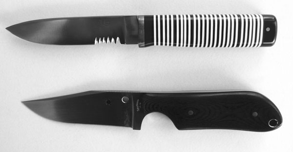

немного похож на
(Wayne Goddard, Fred Perrin)
Подозреваю, что если бы эти ножи были "на памяти", то и "второй-первый" был бы немного другим.
(Причём дизайн от Perrin скорее был бы сдерживающим фактором - крайний случай подпальцевой, который далеко не всем нравится.)
Впрочем, когда первые ножи много на что похожи - это хорошо: автор где-то на перекрёстке, нужно только "улицу вытрать".

« Reply #17 : 03 Липня 2012, 02:32:50 »
А вот подпальцевая,
... где-то в неопределённости болтается.
Или по минимуму - см. Goddard, или по предела - см. Perrin.  {wh}

Я делаю свой нож, по своему, зачем мне смотреть на какие то фирмы? Я же не реплики делаю.

« Reply #19 : 03 Липня 2012, 12:36:46 »
Уважаемый Gray az, никто не оспаривает уникальность Вашего ножа и не требует слепого копирования известных брэндов. Просто сама форма рукояти визуально просит чуть других линий. Аналоги, насколько я понял, были приведены как возможный пример для усовершенствования (эстетического и практического) имеющейся формы  =). Вы ж выставили на обозрение нож для получения дополнительной информации о возможном улучшении или просто похвастаться?
Исключительно с целью самосовершенствования.
Ибо знания - сила!
Это касается всего - и дизайна, и финиша, и мелких деталей, ...
(Например: на  втором фото есть две мелочи, на которые легко прощаются новичку, но которые мастеру... э... поставят на вид.)
А бывает полезно. {y} Кое-что только в руках становится более понятным...
