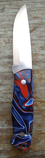

Еще летом решил попробовать сделать фултанг. Так сложного в этом ну совсем ничего нет, не сомневаясь сразу заказал Ензо Траппер 95, пару накладок из Акри (акрилл что ли, пластик в общем) и пару стяжек. Когда все приехало долго не мог подступиться, интуиция что ли не пускала. А когда подступился... В общем много всего разного было, уже накладки собирался выбрасывать, но спас тов. Сержант. Собственно только благодаря ему нож и был закончен с родными накладками.
В общем имеем следующее:
Сталь - AUS 8
Длина клинка: 95мм
Ширина: 25 мм.
Толщина: 3,6 мм
Общая длина: 210мм.
Накладки - акрилл.
На накладках есть небольшие выемки под мизинец и указательный палец ( с одной стороны).
Пин от giv4ik.
Впринципе нож не закончен. Вообще делал его на продажу, но теперь не знаю купит ли его кто по цене хотя бы материалов. + Думаю стоит ли еще скруглять ребра накладок и утоньшать углы хвостовика. Может кто подскажет? Стоит утоньшать или нет? Ну и стоит ли вообще выставлять на продажу. Полировка будет еще раз.
Косяков очень много. Это и не полное прилегание накладок(в итоге небольшие зазоры в начале накладок), и каемки вокруг стяжек, и криво поставленный пин которого вообще быть не должно (хотя сейчас мне он нравится). Но работать он должен. Да и вживую смотрится даже очень симпатично. Так что в целом я доволен. Главное помнить на будуще, что накладной монтаж "это очень, очень просто".

не переживай! -) однозначно продастся 8-)
нормальный получился 8-)
расскажи-ка как обрабатываеится акрил и тактильные ощущения в руке при сухой и мокрой рукояти
 спасибо

« Reply #3 : 15 Листопада 2012, 17:22:55 »
Обрабатывается легко, но очень и очень пыльно. Работать только! в маске. С полировкой появляется глубина цвета, от (в моем случае) голубого до глубокого синего. Цвет мне понравился.
Что по удержанию вроде бы нормально, но если честно я пока не тестировал. Попробую - допишу.
Конечно - Сержант :) но поскольку вроде как морская тема, то Старшина :)

продавать только по цене: материалы+работа 8-) там ведь еще почтовые немалые

Ну... работа... Да спс по поводу пересыла, там с учетом курса конвертации евро от привата немного другая сумма получается, что б ее.
Кто говорил, что рынок критерий истины? :) Вот и попробуем :)

Креативний...А пін тільки з одного боку?

Да, пин вообще один и только с одной стороны.
Ну пыльно и дерево обробатываеться  ;) ,похож по запаху на оргстекло ,мягковат ,осторожно при шлифовке и полировке...Интересный нож  {_11}...Фото не кликабельны   {kh} ...

Фотки не информативные {no}

Есть такое, но его пыль "распушивается" что ли и ее реально больше. А еще она липнет к одежде и с трудом с нее счищается. Кстати забыл добавить. Материал уязвим к локальному нагреву, так что нужно с этим быть острожным.
Фото не кликабельны
Полноразмерка на пикасе, вот ссылка: https://picasaweb.google.com/Ruban.Vitaliy/nzSfPD
А  что еще нужно кроме фотки на зону возле начала РК?
Цікаво буде подивитись до нього пихви в такому ж стилі.
Мне тоже. Вот только кто бы их сделал :)))))

Нож интересен.
На продажу выставляйте.
Название не подходит. Со словом старшина ассоциация с чем-то простым, очень практичным, строгим.
Раз морская тема на рукояти, цветастое и много косяков, назовите "Юнга".

Или как вариант кораллы всякие. Прикольный ножик. Радостный такой, яркий. Думаю, если клин в зеркало отполировать, будет ещё лучше

Нож с энозо траппер.Обух на последнем фото можно было дошлифовать.Форма ножа нравится но спуски  {_18},лично мне.Акрил понравился очень-очень.По фото -информации 0.

Ну да, я в первом посте и написал.
Так какие фото нужны то?

rdag разслабтесь, Шура по ходу не вчитался что клинок выписан с магазина, я показывал ему трапера, были у меня на сборке, там и спуски  без финиша и косячки разные бываю.Если "лечить клинок то надо лечить" до сборки прошлифовать,  приакуратить итд.Рукоять немного толстовата, надо глянуть как на готовых ножах, у меня на столе валяется парочка, могу точно сказать что они тонкие и садить накладки нужно было на фибру и эпоксидку +стяжки или штифты.Пин если и поставили то лучше симметрично с двух сторон.Извиняюсь если сильно по умничал =)
В принципе согласен, можно еще мм в суме убрать. Наверное так и сделаю. + Еще чуть-чуть закруглю накладки.
100%, в следующий раз только так и будет. Я надеялся, что поскольку єто не дерево деформаций не будет, но все равно.
А вот тут - не не не  -) Т.е. оно как бы вроде бы надо, но мне нравится именно так :)
Ну и полировочку, полировочку :)

Веселенький, життєрадісний. Тільки, пора братись і доводити до ладу!

Это вообще или конкретно этого ножа? Если конкретно этого то можно в ЛС (или сюда) что именно (полировка, кантики не в счет, это понятно).

 serg_if имел ввиду ножны
