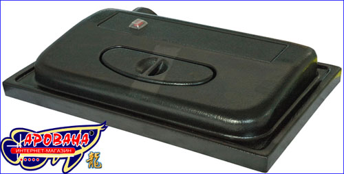

Поддон http://rybki.com.ua/poddon-dlya-akvariuma-priroda-120h40-pryamougolnyi-p120p-p-2508.html

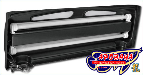

Готовые крышки, как правило (и ваша не исключение) недостаточны по освещению.
Для аквариума с интенсивной растительностью нужно исходить из минимума 0.4-0.5 Вт на литр.
У вас - 60 ватт/220(реальных литров), немного недотягивает, или придется ограничиться растениями, нетребовательными к свету, либо завести цихлидник с камнями и корягами.
И еще, по крышке. Я не люблю пластиковых крышек, ведь если под крышкой 100Вт, то она нагревается нехило и "фонит" испарениями нагретой пластмассы. Я делал себе крышку сам, используя дерево (боковые стенки, каркас), стекло (верхняя часть) и алюминиевую фольгу (отражатели).

Каких рыбок хотите? И сразу скажу если хотите растения, крышка не подойдет (мало света), лучше делать на заказ.

А что, (Ау, опытные?) - поддон по нынешним взглядам реально нужен?

Без поддона вода, которая стекает по стенкам при уборке, или от плескания рыб, попадает на тумбочку, тумбочка раскисает и в один прекрасный день.... Привет соседям!  )))

Крышку, поддон долой. Тумбу под заказ - столешница кухонная влагостойкая окантованная 100% ножек 8 .
Кто мешает вставить доп. светильник? Ну и интенсивной растительности разводить не собираюсь.
Пластмассовые крышки мне нравятся, флюоресцентные лампы не греются, так что об "испарениях пластмассы" можно не говорить.

Поддон как тазик смотритця.. к сожалению.. Эти супостаты не д*** они делают так что в крышку "природа" , например, не все засунешь, что захочешь. (_23)

Если растений немного, пойдет и такая крышка, только лампы поставить хорошие Sun Glo или Osram, ванять ничего не будет и света хватит. На счет рыб могу посоветовать африканских цихлид светлый грунт и камни (туф), а также синюю и желтую лампу, получится эффект моря и растений не надо (можно пару искусственных по краям тыкнуть), имхо красиво и болото не разводится.

Аргументы Новака - мало света, греется, запах. Выше - ответил, что все это мимо.
для тех аквариумов-клумб, которые вы обычно видите на фото, света будет недостаточно.
Если решите ограничиться нетребовательными к свету растениями - света хватит. Для цихлидника с камнями (без растений) - света хватит. Готовую крышку модернизировать вряд ли удастся, там все впритык.
лампы греются возле цоколей и еще: нехило греются электронные дроссели. У меня стекло (верхняя панель крышки) постоянно теплая из-за нагрева.
Я не говорил о запахе, а скорее о выделениях из нагретого пластика (всякая там химия). 10-12 час в день, постоянно. Мне оно не надо, а вам?
100% .. а ведь Вам захочет это сделать.. 8-)

И ЗАЧЕМ ее модернизировать - Вы ответите в конце-концов?
Новак - открою страшный секрет - у меня был (правда, давно) аквариум - без всяких крышек и без подсветки вообще.
Света почему-то хватало для всего... Хотя, может быть, ныне рыбки и растения другие - х/з  :D
Про к-во растений в предполагаемом аквариуме - уже писал трижды, клумбы и садовые участки в аквариуме разводить не собираюсь.
Не знаю, что у Вас за лампы - у меня в одном устройстве (не аквариум) стоят две современные флюоресцентые лампы - они не греются вообще нигде
Собственно выбранная мной крышка
Если кто-то скажет, что "хенде-маде" будет сделана аккуратнее и дешевле 600 грн, да еще и покажет готовую - извинюсь и соглашусь, что я дурень
С сайта продавца
Также поддон исполняет декоративную функцию создавая красивый кантик внизу аквариума.
