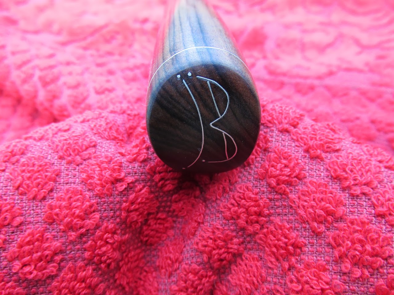

Клинок травил раз 6,травится очень тяжело,и притом все время цветным,на фото плохо видно,учитывая пакет ((я думаю хозяин подскажет .С ножнами сложнее,в голову не приходит пока ничего
Сталь клинка  -дамаск от Тохи.Большое ему за это спасибо.
Длина ножа-290мм,длинна лезвия -157мм, ширина -31мм, толщина 2,7 мм в обухе.
Твердость HRC-58-59ед.
 Сведен  в 0  небольшой выпуклой линзой(под мусат).
Рукоять-палисандр сантос.Всечка –серебро.Большое спасибо DEMASHKEVITCH.Всечка идет уже нормально в палисандр,только я орнамент не придумаю,с художеством у меня  трудно.На тыльнике инициалы мои  {_09}
Гюльбанд – бронза+мельхиор +вулканизированная фибра.Матирование.Старение(патирование).Покрыт лаком  от потускнения.
Заточен,протравлен .Не хо.
Фотографии-Большое спасибо  Cynic.
,я думаю хозяин подскажет .

Нож  {_11} ,всечка -не в тему  {sm} ...

Хороший нож получился. Надфилинг не понравился, не в тему. Кинь мыло в личку отправлю таджикские узоры.

Очень понравился {_11}Но линии всечки смотрятся неровно,как бы неаккуратно {23}

Всё понравилось, а вот с узором всечки {sw2}.... В следующий раз просто поищите красивый узор, постарайтесь перенести на рукоять и повторить, и будет вам счастье, а технически всё здорово {_11}.

Отличный пчак...  {_11}если бы не всечка... {sm}
Так сразу красивый узор всечки не создашь. Тут надо хорощо извилинами пошевелить и еметь какой-никакой опыт подобной работы. Без опыта - хорошее пространственно-художественное воображение.
Рекомендую не переводить дорогой материал (серебрянную полосу), а пробовать латунной, медной, или мельхиоровой полосой.
Если не получается что-то на "из головы" придумать, то:
... просто поищите красивый узор, постарайтесь перенести на рукоять и повторить, и будет вам счастье...
А так всё весьма толково. 8-)

Если б вы его назвали не эмир, а кустарь было б вернее. Всечка ломанная, тыльник под мизинцем нет плавности опять же, наполнитель черный на больстере похож на забившуюся  грязь, надо было может какого голубого оттенка, грязь голубой не бывает ;). Но для хозяйства наверно хорош, тем более дамаск у Тохи резуч

Ніж дуже навіть класний, а от всічка  {23} не дуже, ну принаймі на фото так виглядає!

 Сытник Дмитрий-синий,красный ,голубой....то все есть цыганщина,в Москве на каждом переходе.Цвет не преслодовался,но на самом деле он темно красный,просто он сильно концентрированный.Под мизинец  ))),не надо сказок уважаемый,там все по феншую,смотрите грамотно лицом-нож висит на пальце.... {tnx}А всечка-работаем,я в Туле не учился....

Классный нож, ну докопались, до всечки, да хрен с ней, нож то классный! У кого нет косяков? покажите хоть одного...

Нож классный {_11}, а всечка придет с опытом
