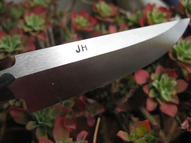

Скажите мне, тут тоже нету грани?

А чого б не причепитися?
Ось, на мій погляд, ніби взірець:
От таку б грань (ребро, взагалі то, а не грань) було б приємно бачити. А ігри з фотографуванням - неспортивно.
Re: Альбинос - puukko
« Reply #24 : 08 Серпня 2013, 17:55:46 »
Тут грубий сатин, там - полірування, точно, що неспортивно.  ;) А набіса та грань, для понту?
