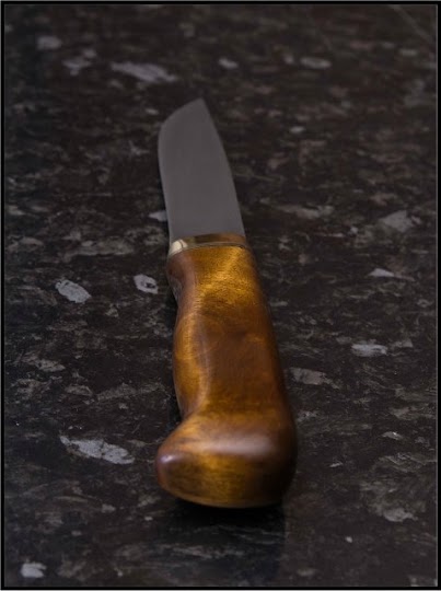

Выставляю на Ваш суд свой первый нож. Так сказать, проба пера. Нож делался без эскизов, интуитивно, плэтому косяков хватает.Хочется услышать конструктивную критику. Этот вариант не окончательный, доработки предполагаются. Ну и характеристики:
Клинок К340 от Воли, ковка спуски и термичка его, моя финишная обработка и травление в хлорном железе . Рукоять сувель березы, морилка, даниш, ТТХ : общая дл. 250мм., клинок 4х26х125мм., сведен примерно 0.3-0.4мм.

получился неплохо! {_11}

Ну хорошо для первого.

Хороший нож.Но обычно нам новичкам носом тыкают на ступеньку обух- больстер.Вот она у вас есть.А гуру говорят что ее не должно быть 8-)А так нормальный работяга {_11}

Мне всегда было интересно, почему не должно быть ступеньки лезвие-больстер?
Ведь на многих фирменных ножах она присутствует (взять хотя бы ту же МОРУ). У меня форма больстера слегка коническая, за счет этого и ступенька.

Чётких указаний конечно нет ( относительно ступеньки ) , но при некоторых хватах рукоять именно допустим эта , создаст некоторый дискомфорт при работе .
И ступенька будет не главным фактором при оценке удобства как по мне , этой рукояти .
 Первый ножик хороший  {_26-}, а переносится будет завёрнутым в газету  ? Чехла вроде нету .

На счет удобства (или, скорее, неудобства) ступеньки клинок-больстер не знаю, но выглядит она не очень - это ж не якут, где это особенность конструтива.

А что, очень даже приличный нож! {_11} Наклон больстера напрягает, точнее его отсутствие, про ступеньку уже сказали.

Для первого - не плохо  {_11},но тыльная и околобольстерная часть-сыроваты ...ИМХО  {sm}

Работа аккуратная, но , ИМХО, больстер и область рукояти рядом с ним выглядят массивно по отношению к клинку. Я бы сделал чуть "изящнее". А так всё ОК  :)

Трубочку бы и спинку немного выгнуть а так просто отлично. (__3)

Я тоже об этом думал, немного массивной  получилась рукоять. Буду обтесывать.
