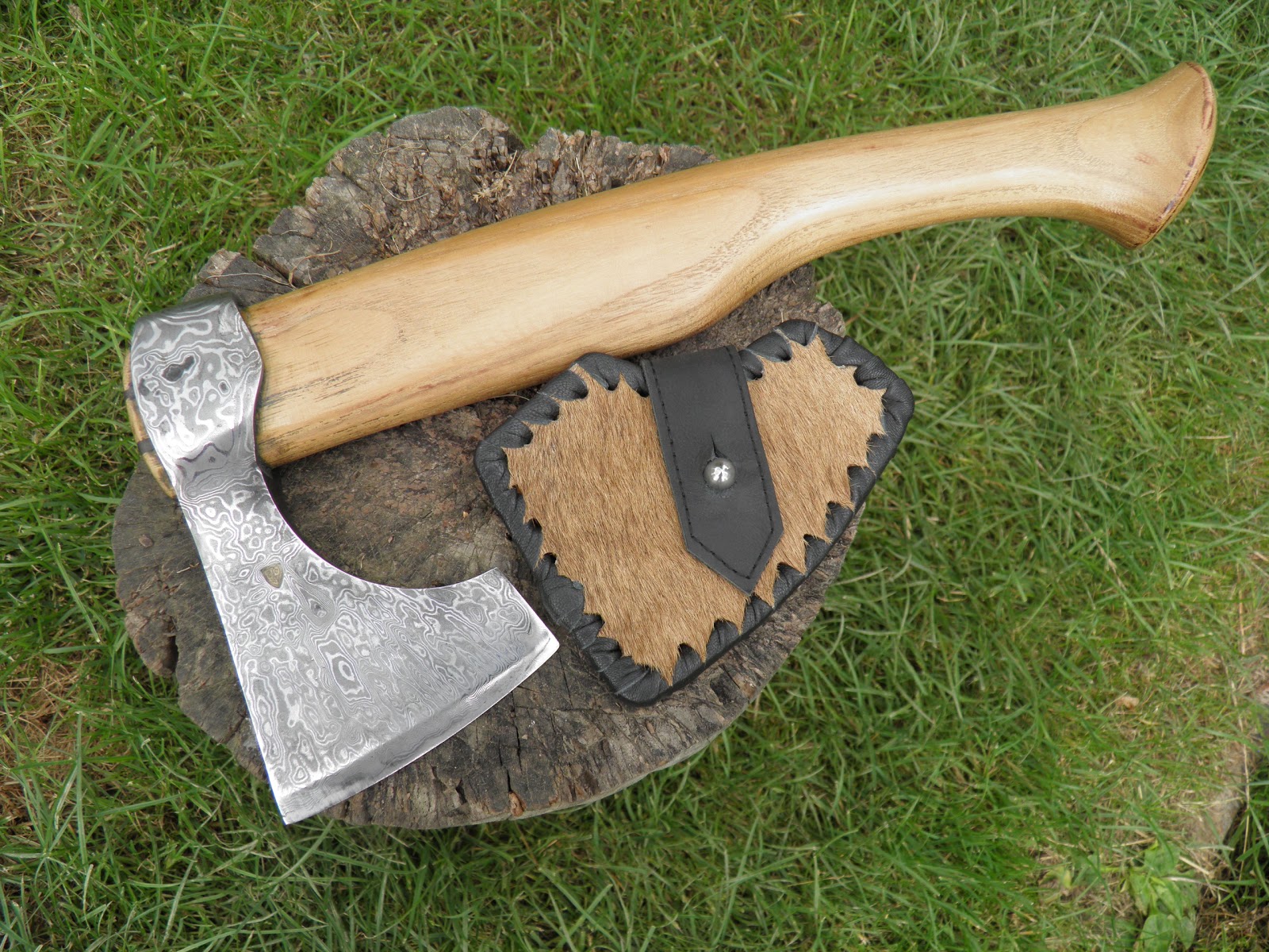

 Ось такий девайс на днях зробив
Довжина руків’я 360мм, одземок акації, даніш оіл, карнауба. Кобура- армована оленяча шкіра. Дамаск на РК у12,  обкладки 15н20 ст40.

Гарна штука ! {_11} {_11} {_11} {_11}. А які розміри самого залізка ? Яка вага ? {_11} {_11}

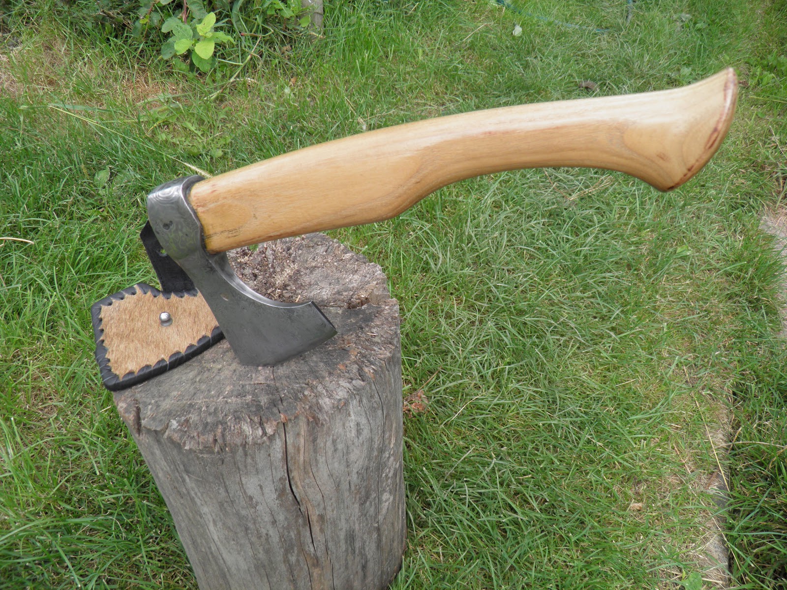

Топор понравился, а топорище высадило. {_17}
Re: Сокира з дамаска
« Reply #5 : 30 Серпня 2013, 07:41:11 »
...топорище высадило. {_17}
Почему? Под тес не пойдет, а рубить вполне

Почему?
По двум причинам: непонятная форма(из того, что в кадре) и к дамасску ну совсем не катит такая акация.

« Reply #8 : 30 Серпня 2013, 09:51:21 »
Форма топорища конечно на любителя,  =) . А почему такое количество клиньев- для красоты или таки чемто обусловлено? И материал их какой?

Тут доцільно довше топорище, та й потовщення за сокирою занадто довге.

 Розміри залізяки 155*90, вагу не міряв.  клинки з дуба мореного,  спосіб яким розклинено , символічного значення ніякого не мають, просто добре розклинено.
Руків"я   можливо виглядає  якось не так  як комусь подобається,  насамперед воно є дуже зручним та ергономічним.

« Reply #12 : 30 Серпня 2013, 12:23:10 »
топорище не понятное,и короткое к тому же,черезчур прямая линия рк,

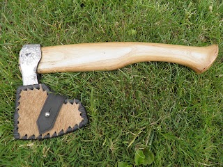

а топорище надо в руках подержать
{23} Вроде бы и так видно: "... коленками назад". {sm}
Можно попытаться допилить в сторону такого:

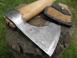

Ну и собственно по топору. Глядя на строй (и особенно на обух), сразу подумалось: "А так - слабО?"

« Reply #23 : 31 Серпня 2013, 19:10:43 »
На последнем фото не наш это обух не наш..... -)
 А топор нормальный... да нет - отличный, для рубки все нормально ... но ... одно но, тесать им будет не очень удобно но можно.....
 {dr} {23}Все таки соглашусь с Цыником, для таково топора .... топорище не соответствует.... (не феншуйно  {))} ;))
А чей?
Не современный - ну, да... Типичен от IX века и где-то по XIII...
