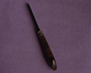

Не знаю, в этой ли ветке пишу, но нож он и есть нож.
При пошиве ножен для первого ножа, возникла надобность в раскрое кожи. На одном из видео в ютубе подглядел нож для раскроя кожи. Решил сделать себе. В мастерской нашлась фреза с отломанным краем, кусок деревяхи, так и родился этот ножик.
Кожу 4мм кроит на ура.Короче, я им очень доволен.

Интересный инструмент. Главное, что доволен. Показаны фото только одной стороны, а что на другой? Каков заточка (толщина фрезы, угол, односторонняя или нет)? С ув.

Обратная сторона идентичная. Заточка двухсторонняя. угол заточки 30 (по 15 на сторону) толщина фрезы 1мм. Заточка до состояния- бреет волос.Рез хорошо контролируется как по прямой, так и криволинейно. В конце, рез заканчиваю перекатом. Этим же ножом можно утончать кожу (не помню как правильно называется). В общем, нужный инструмент.

Просто сам давно подумываю о подобном инструменте, а тут такая шикарная идея с материалом! Только думаю, что угол нужно меньше и, может быть, с маленьким подводом. И односторонняя заточка наверное уместнее. Все ИМХО. С ув.

Согласен. Односторонняя  заточка возможно лучше.

 Можна засумніватися в правдивості моїх слів, але якраз вчора сходив на базар і купив фрезу для виготовлення такого ж ножа... :D. Який діаметр фрези? Чим (і яким способом) точили?

Фреза 80мм диаметром, толщина 1мм. Сталь р6м5. При неаккуратном обращении отламался сегмент. Обточил с другой стороны. Просверлил два отверстия. В деревяхе сделал прорезь. Эпоксидка, два штифта и в тиски. Отшкурил, шлифанул, полирнул. Даниш, хлорное железо клинок. Вся работа где то два часа.

По поводу заточки. В черновую спуски делал на гриндере. Угол заточки проходит как раз по передней грани рукоятки, ну может самую малость выше. А затем на точилке.
Сначала алмазным китайским бруском на пластмассовом бланке, затем камешками 240-400-600-800-1000-1500. Финиш на ремне с серой пастой.На точилке , на площадке, через отверстие в лезвии, с помощью шайбочки болтиком зафиксировал нож, и при заточке проворачивал его вокруг этой оси. Сначала одну сторону, затем другую. Если есть вопросы, задавайте.
