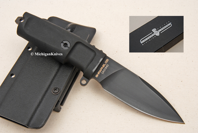

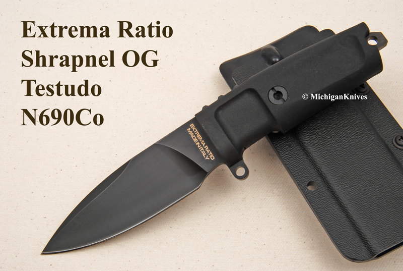

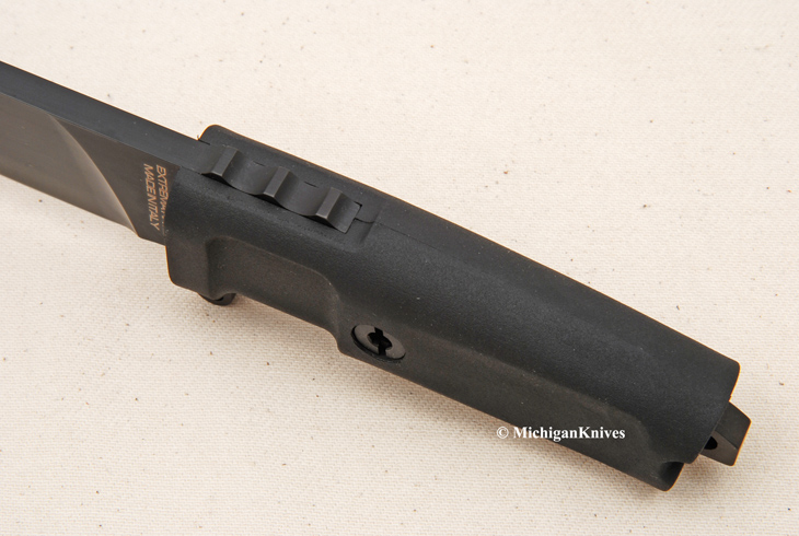

Re: Сокол
« Reply #20 : 19 Вересня 2013, 13:05:18 »
Сам так делал специально.
По мотивам Extrema Ratio?
Re: Сокол
« Reply #21 : 19 Вересня 2013, 13:15:16 »
подiбно, от та квадратна виїмка на накладках напевно i повинна була б бути. тодi б вигляд був зовсiм iншим.

« Reply #23 : 19 Вересня 2013, 15:07:14 »
Этих не видел никогда {no}. Но был когда то увиден скелетник. Вот по памяти пробовал что - то сваять.
0936067807 Руслан
Offline Parrusltz
  • Повідомлень: 837
Re: Сокол
« Reply #24 : 19 Вересня 2013, 15:26:43 »
Побежал в гугл с запросом Extrema Ratio и стало стыдно  {_09} оказывается видел  {_09}
Видать что-то с памятью моею стало  (_23)
Спасибо за то что показали как сделать рукоять.
