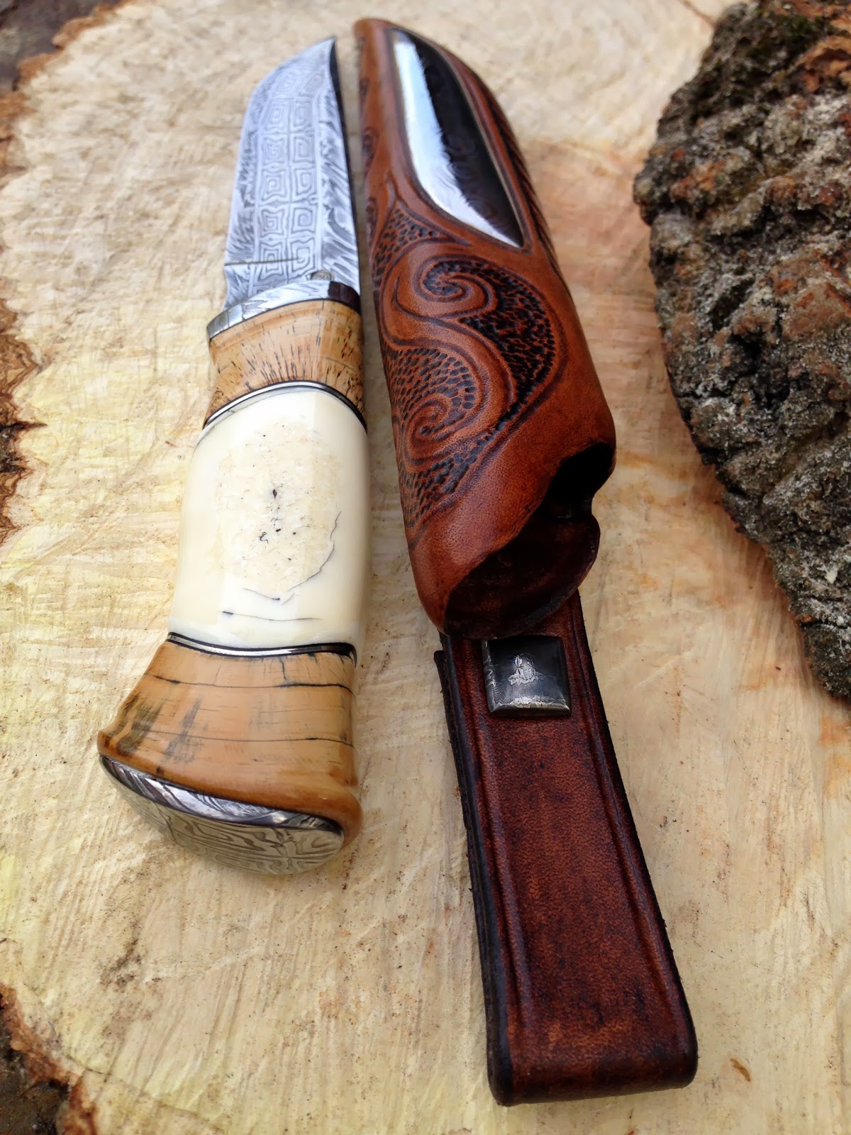

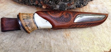

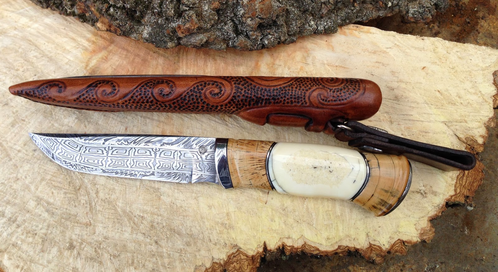

                    Всім привіт!!!.  ось такого скандинава зробив.
                 Довжина ножа 250мм.
                 Клинок мозайка у12 15n20 шх15   123*30*3,8 спуски ввігнуті,  зведений  в 0,4.
                 Руків’я   бивень мамонта, бивень моржа, мельхіор, фібра, тильник та больстер дамаск.
                 Ножни, шкіра рослинного дублення, вкладиш дерев’яний-палісандр.

Все бы хорошо,но хочется по больше фото ножа целиком,
не увидел общей картины -)
В обще трудно, что либо рассмотреть, фотограф явно поиздевался.

Нужно было  оставить первые 2-а фото {))}

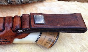

Клинок  {_11} , но не нравится большое тупье  (( ,и линия спусков разная по глубине ...,тыльник -массивен .ИМХО
Re: Октоубер
« Reply #9 : 09 Жовтня 2013, 22:01:46 »
Не факт. Скорее уж неудачные фото. ИМХО
Лінія спусків там  рівна по глубині,   можливо фото так трохи скошує.
Тильник, не сказав би що він є великий, думаю  якби ви потримали цей ніж в руках, ваша думка змінилася .

 Клинок  {_11} {_11},материал хороший,четкость линий ,спуски (хотябы угол наклона) ну итд  ;)
может быть  {dr} ... линия спусков у тупья ...

Талантливая работа, хоть и не без замечаний. На мой взгляд комплект немного отяжелён, визуально по крайней мере. А металическая вставка на ножнах совсем выпадает из ансамбля. Сказать что - то более вразумительное имеющиеся фото не позволяют. Я так думаю.    ((
