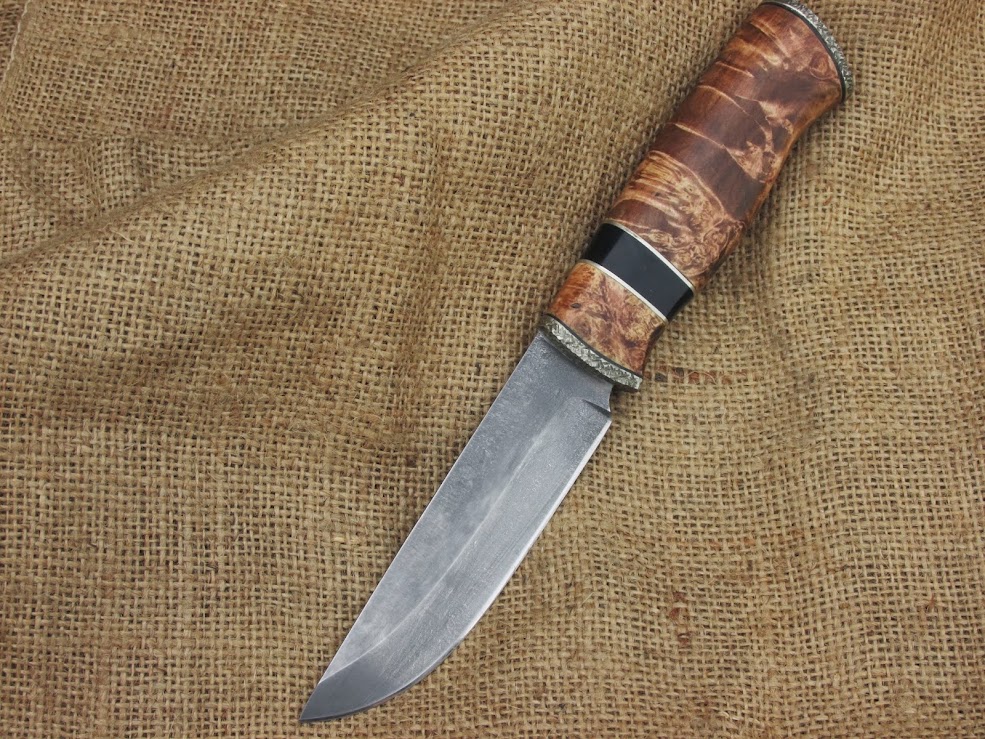

Почти доделал еще один нож,осталось дооформить тыльник  {23}
Рудокоп
Сталь клинка  -Х12ф1,кованная.Закалка производил  Воля
Длина ножа-236мм,длинна лезвия -112мм, ширина -28мм, толщина 3,1 мм в обухе.
Твердость HRC 57-59ед.
 Сведен  в 0,4-спуски прямые.
Больстер –мельхиор.Проставка-искуственный камень.
Рукоять- кап клена.Пропитан тунговым маслом +карнаубский воск .
Тыльник –мельхиор+вулканизированная фибра.
Матирование.Старение.Металл покрыть лаком от потускнения.
Заточен,полирован,протравлен в хлорном железе.Не хо.

Добра робота 8-). Три фото зайві ( дублюють одне одного) , а 2-х як мінімум не вистачає ( знизу і інтиму) ((

Нож - хорош! 8-)
Насчет надобности фибры берут сомнения...

Приятный нож. Радует глаз плавность линий. {_11}

 Все  {_11}, крім нахилу  штучної проставки.

Хорошо конечно, но черная проставка очень самостоятельная. :)

[b Юрий][/b] конечно,я у скандинавских мастеров подсмотрел...выделяет нож  :)

Классненько  {_11}! ИМХО - фибра лишняя, после металла  {23}

И с "окрасом" у этого работника артели всё в порядке 8-), и металл одного цвета.   {_11}

Так тыльник покажешь?.. Заодно и больстер поближе можно... ()
Вроде по времени должен бы уже дооформить.

 8-) но, имхо{_11}
  И клин  {dr} -дропнуть ...,но это уже другой нож  :D ...
