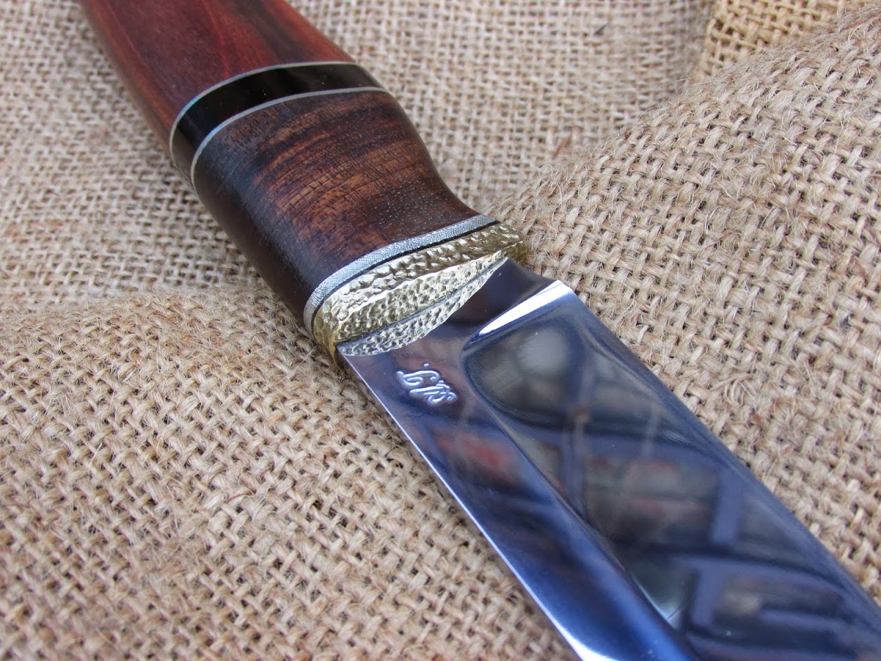

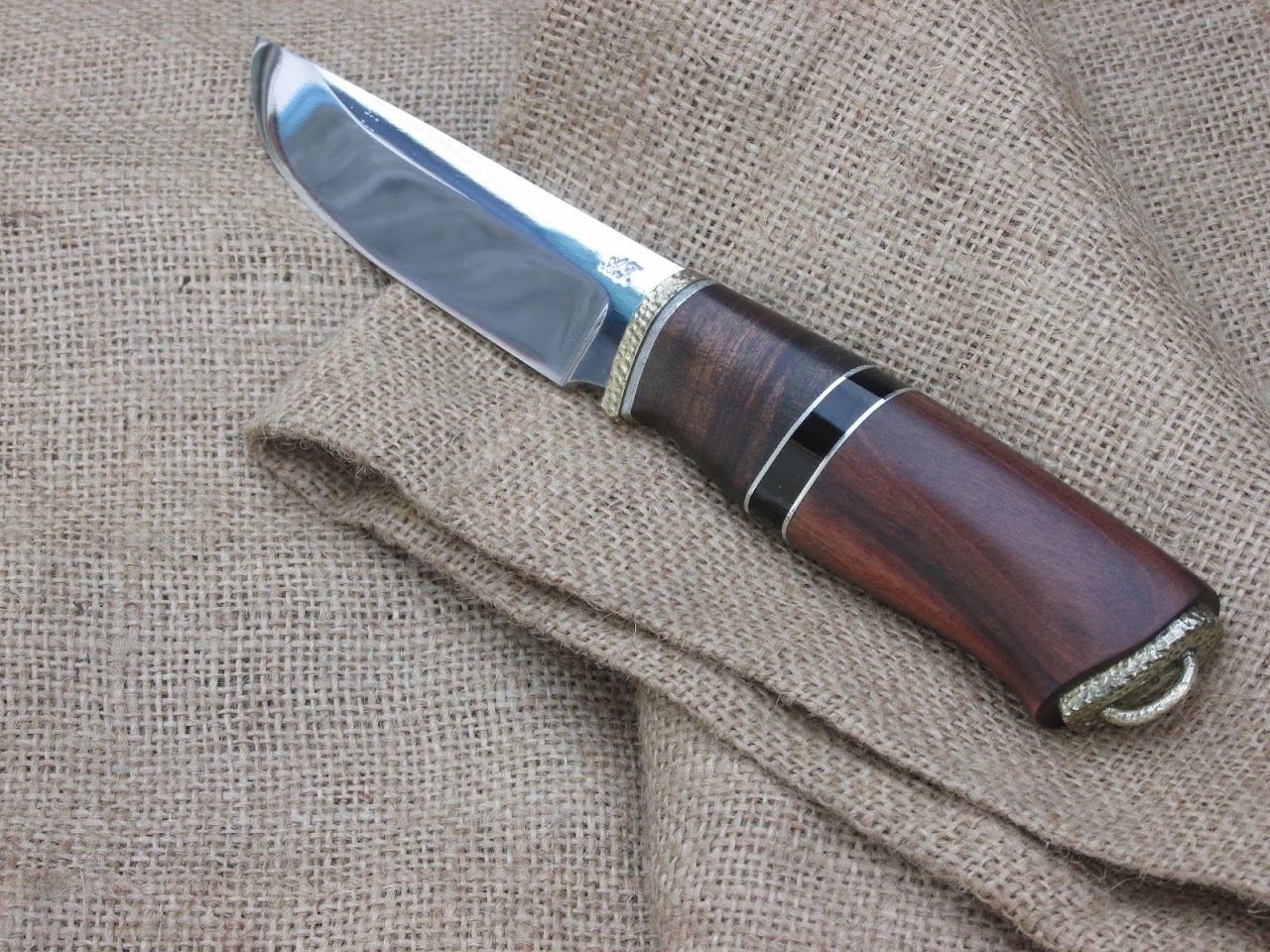

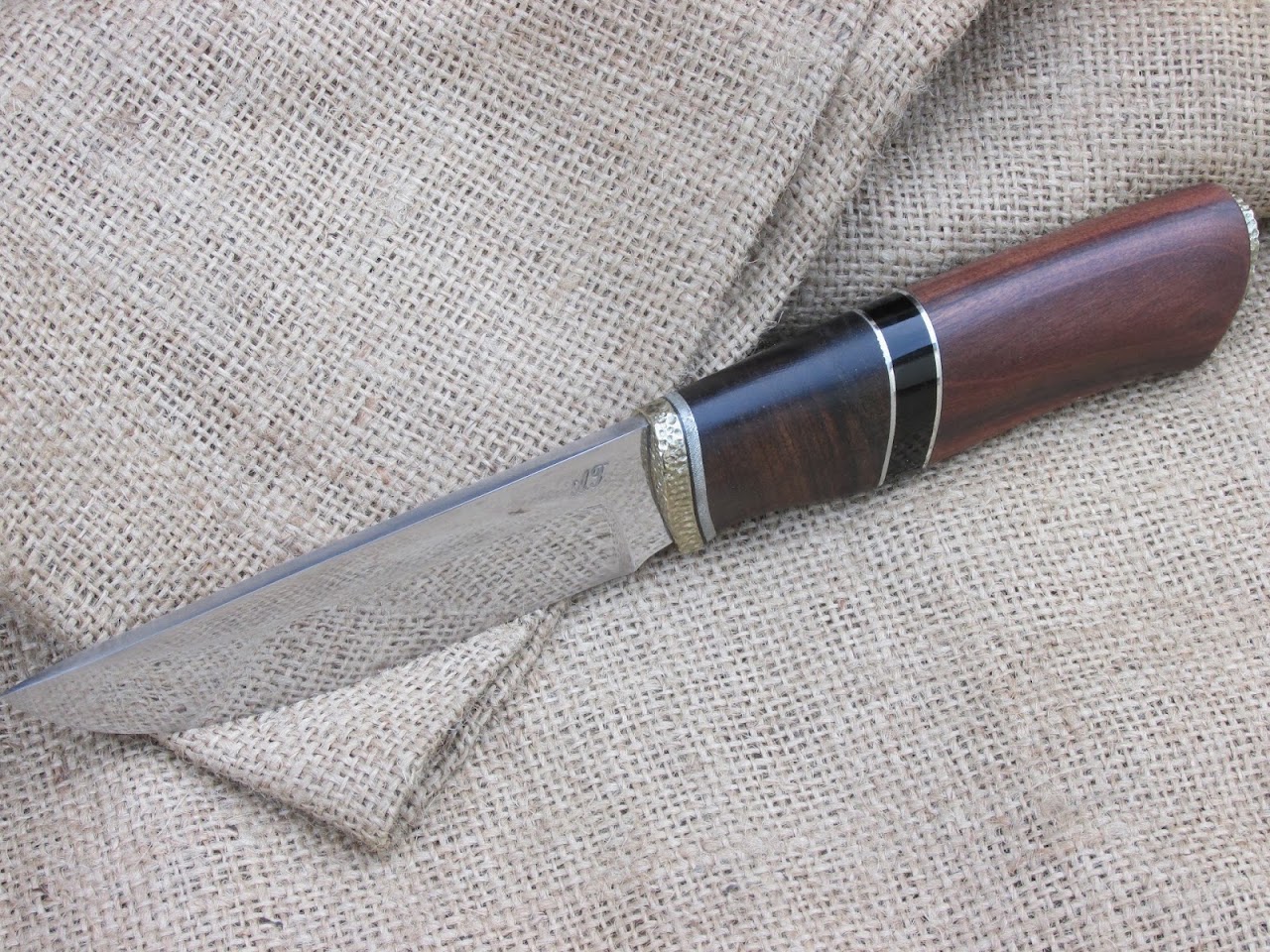

Фото  {_09},пересниму,но полировку трудно лично мне снимать...
Сталь клинка  -ДИ-90,крио закалка.
Длина ножа-243мм,длинна лезвия -120мм, ширина -30мм, толщина 4,2 мм в обухе.
Твердость HRC 61-62ед.
 Сведен  в 0,3-спуски прямые.
Больстер –бронза+мельхиор+фвулканизированная фибра.
Рукоять- амазонский палисандр=палисандр сантос,проставка-эбонит.Пропитан тунговым маслом +карнаубский воск .
Тыльник –бронза.
Матирование.Старение.Металл покрыть лаком от потускнения.
Не заточен,полирован.Не хо
Немного дооформил, увеличил полноразмерные.

О, досить приємний 8-). А де ножни і як ДИ90 полірована в користуванні?

Gekos  вода скатывается с лезвия,нож двое суток пролежал в воде(клинок)-без последствий,можно зайчики пускать  {_09}

  Ну а якщо, овочі там, цибулю покришити, лимон під коньячок порізати, плямами темними не піде?

очень понравилось решение линий больстер-проставка-тыльник. особенно на первом фото
