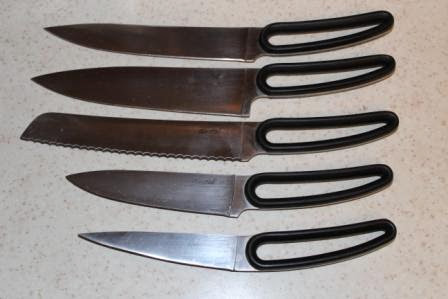

Имеется такой набор кухонников, который служит верой и правдой уже 6 лет. Были подарены сестрой из Дании.Клинок : обух 2.8 мм (у всех), спуски прямые,сведение ( у всех) в 1.1 мм, заточка 30 град (если не ошибаюсь).  Марку стали увы не знаю, напильник еле цепляет, не ржавеет,заточку держит отлично,работать ими ого-го как приятно и удобно! Рукоять, не знаю на что крепится(у жены падали раз 30 на плитку) но держится, сделана из какой- то удачной пластмассы, не очень твердой. Как то на природе бросал в доску(ради проверить), ущерба кончику никакого.
Один интересный факт, эргономика рукояти настолько продумана, что тремя ножами разделал кабанчика 170 кг, и рука не устала совсем! Но!!!! Работая сидя за столом 3-5 минут, сустав начинает понемногу болеть.  (_23) Потом уже допер! Для работы только стоя!
Ножи очень берегу, жене уже 3-4 года вообще в руки не даю! Пользуюсь только при острой необходимости, типа розделать тушку в килограм 120-200 покайфовать!
Вопрос по сути - что скажите имеет ли право на жизнь , в нашем деле такая эргономика??!!
Спасибо!

Кухонный нож с сведением в 1.1 мм не имеет права на жизнь при  любой эргономике , ну или киянку в комплект ложить - если что по обуху постучать можно  :)
Рукояти прикольные , но это уже надо в руке пробовать  .

Перемерял-сведены в 0.75 мм. Ошибся, извините!

Сидя один вектор силы,стоя другой.А что в них особенного  {kh},а вот  спуск 1,1 толстовато.Пробывал делать на кухню жене со спуском 0,5 -заставила переделать в 0.А для кабана одного ножа достаточно,был бы кабан  :)

однозначно, ергономiка в плюс.
АЛЕ
тi ж самi клинки з рукояттю повнiстю з залiза матимуть кращу i ергономiку i в планi забруднення/очищення.
що стосується сталi, то тут уже що кому краще. багато спорiв щодо того. Що краще висока твердiсть з вiдповiдним застосуванням, чи нижча твердiсть, з можливiстю простого правлення. Тут вже що кому...
Вот именно, что вся особенность в этих ножах ( как на меня ), так это функциональность, за счет самих форм ножа - задранной вверх рукояти! Да, кабана можно и одним ножом разделать, но когда нужно перекрошить все на тушонку, то стоя перед столом ( для 120-150 кг мяса)- хороший длинный нож более эфективен чем короткий ( это для меня)!
