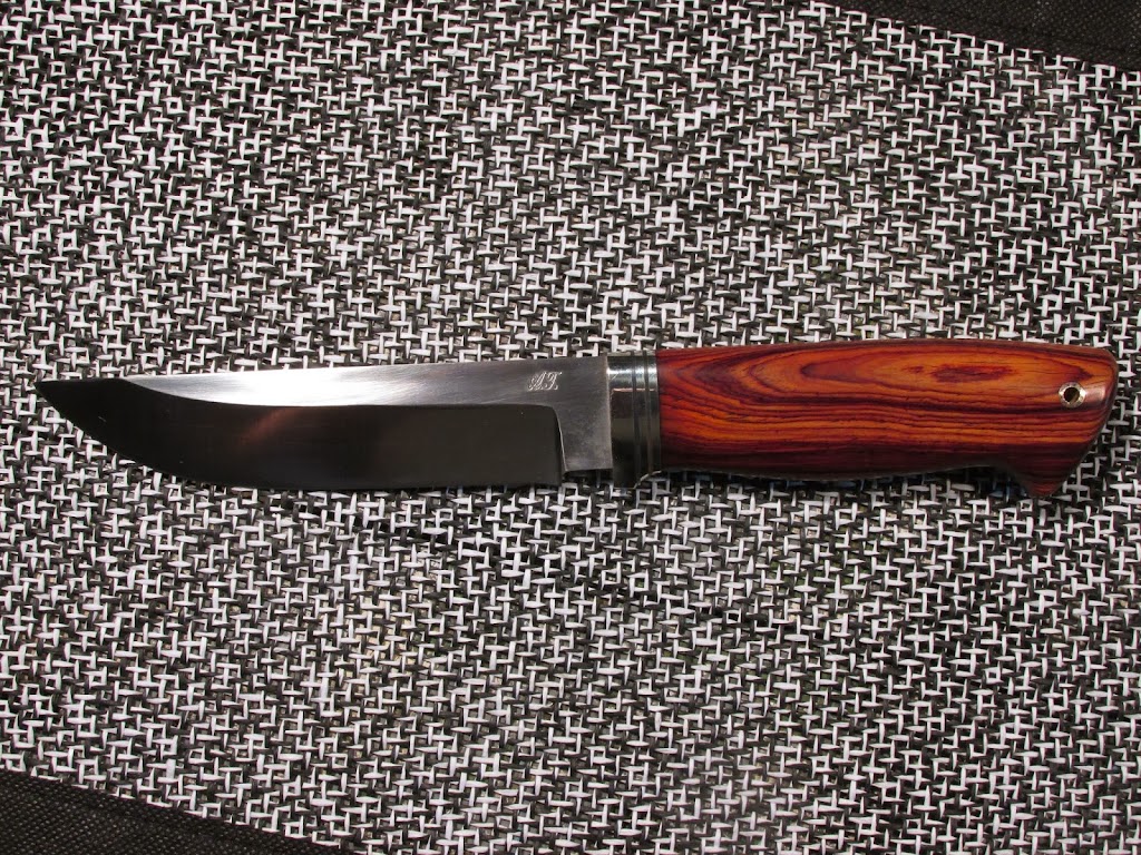

Сталь клинка  -М390
Длина ножа-260мм,длинна лезвия -140мм, ширина -31мм, толщина  4,2мм в обухе.
Твердость HRC-63  ед.
 Сведен  в 0,3 .
Рукоять –кокоболо,прочная и твердая,маслянистая древесина..Пропитана  жидким  карнаубским воском.
Больстер – мельхиор+вулканизированная фибра.
Темлячное отверстие –мозаичный пин.
Заточен,продольно –поперечный сатин.Не хо.
Ножны –кожа,резьба.Нож вставляется в ножны любой стороной.
С тыльной стороны ножен карман под правильный камень.

очень добротный нож, а ножны с вкладышем?

Чудесный комплект! Кокоболо - прекрасное дерево, но, к большому сожалению, быстро и сильно темнеет. Кстати, оно не то что воск не впитывает, а и масло - своего выше крыши.

Класс!Нож явно достоин более качественных фото.

Как водитель этого "Ferrari" добавлю только, в живую нож значительно лучше чем на фото.
Фотография - не самая сильная сторона Мастера. {gig}
Но что касается изделия  - всё безупречно!!!
Александр, еще раз огромное спасибо =)

 {_07} До этого не видел ваших работ с такой сталью (дерево  {_11}) и клеймо появилось  , определенно новый уровень, поздравляю так держать  =)

темлячный мозаичный пин как по мне не вписывается в цветовую гамму... выпадает из общей гармонии... (но это моё субъективное мнение)

интиресная работа материалами -кокоболо и м390  {_11} , формой рукояти , спусками. вот только финиш клинка ? но в общем понравилось. владельцу повезло поюзать такой нож. отлично  {_11}

З виду так нічого, але на мою думку така сталь потребує більш якіснішого фінішу.

Нож делался под заказ. В том числе и финиш…
А можно поинтересоваться - зачем? {_09}

Нож понравился,а ножны особенно.А шо то за хлястик под подвесом?
Так скромно хочется  спросить: Ваш "Феррари" случайно не красной половой краской покрашен с разводами от щетки во все стороны?... (прошу без обид - ничего личного)
 Тут конечно понятно что хозяин - барин, но все-таки: материалы хороши, а финиш клинка не дотягивает...
