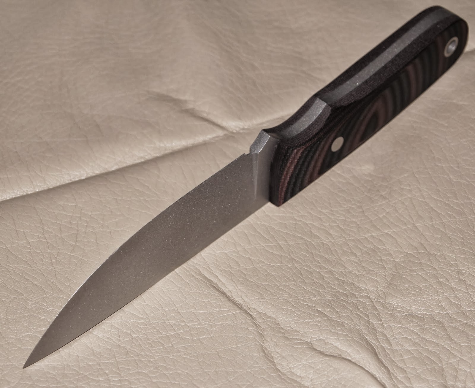

Доброго всем!
Предлагаю вашему вниманию нож (рабочий)
технические характеристики:
длинна-220мм (клинок-115мм, рукоять 105мм)
ширина-30мм, толщина в обухе 4,5мм
спуски прямые, сведен в 0,5.,не точен
материал:
клинок-Х12Ф1, 58ед (от АI.P)
рукоять-G10 (от Дяди Сэма :)),фибра черная (отDimec), стяжки,трубка нержа (от Vladimir M)
слесарка моя,пытался исполнить сатин (не справился {_09}.будем ровнять руки) итог-пескоструйка, после 2000 бумага. посажен на эпоксу.
Хочу поблагодарить Володю (Vladimir M) за помощь в работе (советом и делом). Спасибо огромное =)
И конечно же "НОЖИКу" низкий поклон,который дает возможность черпать информацию и объединяет всех Вас. Спасибо =)
https://plus.google.com/photos/110641737376287712517/albums/5987452945746696145?authkey=CM__rvCZzuD7kAE
Жду критику,советы.
Спасибо =)

Если бы не пальцы  на фотке - подумал бы, что крупняк, коренастый. {y} Пора заняться шорными делами. ;)

Ну,что сказать?  {_11} Молодца!
(голосом старой ведьмы) - А где одёжка для него??
Я правильно понял - пескоструйка была уже после полной сборки?Интересно и симпатично получилось.
С уважением,Шкуркин.

Довольно четкая работа и достаточно информативные фото. Понравился  {_11} .
Вопрос: как на коррозионную стойкость после такого финиша?

Какая коррозионная стойкость у Х12Ф1? (( Хоть как финишируй.

А финиш клинка интересный получился.

Классный ножик  {_11} и хорошо, что сатин не получился. :)

Прорисовка-оригинал-жабка:
(Ну, да... там довольно непростая линия обух-спинка...)
Но и так - вполне приятная работа. {y}
Особенно, если заглянуть и в альбом.
В презентацию здесь стоило включить вот этот кадр (а то строй рукояти был не совсем понятен):

А как пискоструили после шлифовки рукояти ((  , а штифты???

Я так понял, и рукоять тоже пропесочена, что очень правильно, ввиду того что хорошо полированная Ж10 может быть немного скользкой.  Ножик понравился, не нравятся грани на работяге, наминать будут.
P.S. Я так понимаю песочили с помощью зуботехнической пескоструйки, да ещё и абразивами с острыми гранями. Речной песок даёт более приятный, мягкий и бархатный финиш.  Ну и протравить для коррстойкости можно, хуже не будет.

2 Андрей gudspeak А что, не видно, что штифты пескоструенные? (_19)
Да, пескоструй слишком агрессивный, речным песком помягче будет.

Пестроструйка тоже хорошо смотрится и формы приятные   {_11}

Вариант Циника понравился больше, но все равно здорово получилось, клинок очень понравился.
