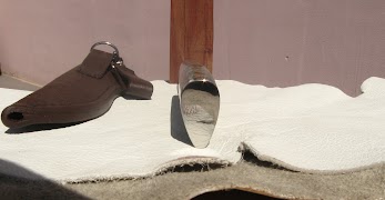

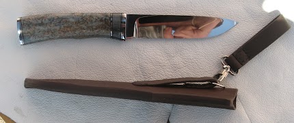

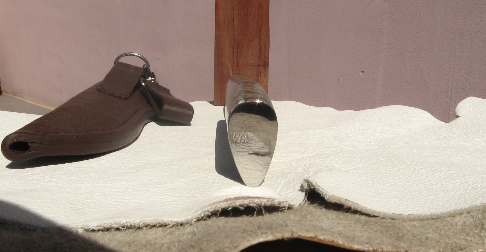

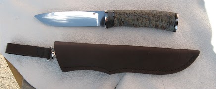

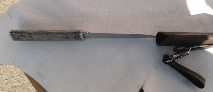

ніж "старший "майстер""
« : 05 Квітня 2014, 13:47:05 »
демонструю ніж "старший "майстер""
загальна довжина 244 мм.
 клинок: довжина (від больстера) 124 мм, ширина 4,5 мм, висота 27 мм, матеріал клинка сталь 95х18, твердість 59 hrc, спуски вігнуті 0,4 мм, поліровка.
руків`я: довжина 120 мм, ширина (тильник) 18 мм, ширина (больстер) 16 мм, висота (тильник та больстер) 31 мм, матеріал: нержа, ріг, фібра, стаб. крельської берези від Игорь Ив. Оброблено даніш оіл та карнаубою.
ножни: шкіра, нитка, фарба, карабін та півкільце від джека, ножни проклеяні та прошиті
дякую за увагу  =)

Re: ніж "старший "майстер""
« Reply #2 : 05 Квітня 2014, 14:07:47 »
Технически работа выполнена на оч хор. Геометрия клинка - на отлично, рукояти - тоже неплохо. Но вместе всё это кучи не держится, ступенька больстера над обухом (_23) (_23) (_23). Линии клинка никак не вяжутся с линиями рукояти, расползаясь в разные стороны.
« Reply #3 : 05 Квітня 2014, 14:20:08 »
На счет ступеньки согласен.Нож понравился  =)
« Reply #4 : 05 Квітня 2014, 14:34:18 »
Рукоять категорически от другого ножа. {sm}
« Reply #5 : 05 Квітня 2014, 14:49:41 »
ОООО (( ЧОМУ Uliss ? про ступеньку , якщо лише ступенька - мінус , то ніж від сходинки менж різати не перестане
« Reply #7 : 05 Квітня 2014, 15:02:20 »
Мені вона око як раз не ріже, але у контура руків"я немає секса з контуром клинка. {no}
« Reply #9 : 05 Квітня 2014, 15:17:34 »
Увы, "согласен с предыдущим оратором": формы рукояти [как составной части данного ножа, да и отдельно] совершенно "не возбуждают". ((
По ножнам: подвес "присобачен". {kh}
« Reply #10 : 05 Квітня 2014, 15:22:46 »
на колір і смак всі карандаші різні . кожному своє .  {sm} . наприклад мене в прямому і переносному сенсі збуджує тіки дружина - так мені тепер робити форми ножів і руків"я лише в вигляді форми дружини ? а взагалі вдячний за відвертість і простоту коментів . =) {tnx}
« Reply #11 : 05 Квітня 2014, 15:33:23 »
Серега, слушай старших!! {_21}.
 А если по теме, нож - рабочий {_11}, Согласен с Олегом, что формы рукояти под клинок просятся чуток другие, но это мое мнение {con}.  Материалы, цветовая гармония, качество исполнения -  {_11} {_11}
Единственный минус - ножны дешевят нож {y}. В ножестоении рост налицо, а в ножнестроении -  ((
« Reply #12 : 05 Квітня 2014, 15:37:45 »
"Женофилия - сексуальное извращение с нулевым отклонением от нормы." © ;)
Ну а серьёзно - есть ли смысл делать ножи что-либо, что нравится себе, а предназначено другим?
« Reply #14 : 05 Квітня 2014, 17:18:07 »
+7.62 І справа не в переході клин-руків'я, а в поєднанні їх в одне ціле. Як на мене руків'я ніяке, а клинок -  {_11}.
« Reply #15 : 05 Квітня 2014, 20:04:24 »
до  Emfitemzis
... и потом спорить и доказывать...
де видно , що я спорив , або щось доказував? на авторитет "гуру" я і не претиндую - авторитетних людей слухаю і поважаю.
а он начинает доказывать, что вы все не правы это так задумывалось и это именно так!
я десь вказав , що хтось в цій темі неправий, а я красивий і пушистий?
никого обидеть не хотел...
не хотіли а образили, художника кожний можить образить. але я не злопам"ятний і вважаю, що добра дружба починається з ворожби.
в цілому вся критика приймається мною по філософські, якщо кожна людина і потвора має на гідне життя і смерть, то придмети і вироби тим паче. ступенька - да, без неї булоб краще, але перестрахувався щоб не вилізти на обух клинка, бо сліди абразиву і ямки булиб ще гірші, чим ступенька.
З повагою до всих.
« Reply #19 : 05 Квітня 2014, 21:14:54 »
зачем ... спорить и доказывать?
"Спорить и доказывать" отстаивать свои идеи и точку зрения можно и нужно, если аргументировано. А если нож получился таким, каким получился, чисто случайно, не было проработки на бумагу, только смутные представления о результате, то и спорить неча, нужно слушать замечания и делать выводы на будущее =)
Нож действительно вызывает двоякие ощущения. Все отлично исполнено, материал рукояти изумительный, но как по мне, то плавность линий клинка плохо сочетается с прямолинейностью больстера и тыльника.
« Reply #21 : 05 Квітня 2014, 23:37:04 »
Смысл есть всегда ,если есть желание что либо делать...Нормальный рабочий нож. А вот фото темные, это плохо....
