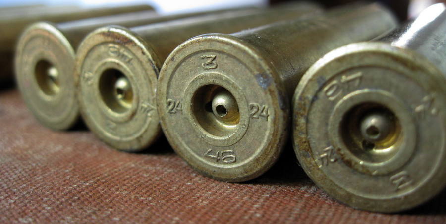

Нижняя часть как понял сделана из гильзы 24-го калибра?
Вряд ли, ИМХО это стилизация - "капсюль" явно сделан из такого же металла, как и всё донышко.
- Сомневаюсь, думаю что таки из гильзы делали. Глубокую вытяжку только ради мерок делать- барство, а гильз 24 тогда хватало. А заглушить могли и просто "пятачком", или капсюль "центробой" просто лужённый из жести. Fes если Вам не трудно загляните внутрь этой мерки на предмет затравочных отверстий.
Заглянул - есть. Но на кустарщину (сама мерка в целом) не похоже

« Reply #140 : 09 Серпня 2017, 14:03:03 »
Думаю или на самом заводе патронном из неликвидов делали, или артель (модное для того времени явление) этим занималась. Явно видна токарная обработка (обрезка под размер, накатка на фланце гильзы), приварка/припайка ручки тоже качественная, и паз-гребёнка явно штампом пробивали а не выпиливали. Ну и шрифт- пусть и неказисто, но набит ровно.
Артели в те давние времена и косточкодавы выпускали, и прищепки всякие, и миски-ложки.
