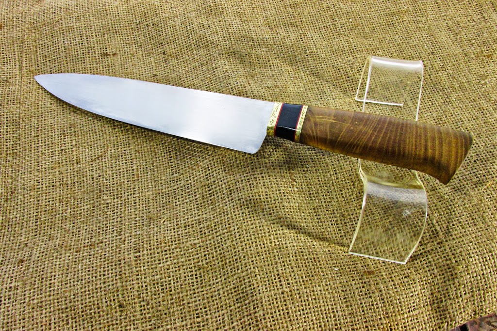

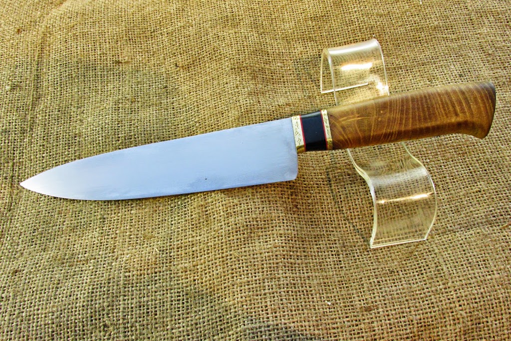

  Для разнообразия сделал кухонный нож..
Сталь клинка  - 75Х15МФСНТ - н/ж сталь (медицинская  н/ж сталь)
Длина ножа - 306мм, длинна лезвия - 186 мм, ширина - 39 мм, толщина - 2,6 мм в обухе.
Твердость HRC - 59 ед.
Сведен в 0,2. Микроподвод.
Больстер - бронз + фибра. Проставка - кориан.
Рукоять - акация, пропитана тунговым маслом и жидким карнаубским воском.
Сатин продольный, заточен. Не хо.

Интересненький. А рисунок на больстере чем делали?
Re: Акациевый шеф 2
« Reply #3 : 15 Квітня 2014, 21:37:50 »
Гравировка.

Я не придираюсь, но...  пять фото одного ракурса(хоть и сразных сторон) -   {kh}
А нож - хорош!

По одним ракурсом косяки трудно искать , нужно сравнивать с чем либо.Это обыкновенный кухонник,  так что   =)

Не косяки искать, а рассмотреть полуДШЕЕ хотел. Вот так вот  =)

Зручна форма і гарна робота.Який кут загострення?

Сталь клинка  -75Х15МФСНТ-н/ж сталь(медичинская  н/ж сталь)
  Скальпельная сталь! {_11}
  У неё структура превосходная - эта сталь вполне подходит для изготовления опасной бритвы! {y}
 Классный кухонный помощник!  {_11}

По одним ракурсом косяки трудно искать, нужно сравнивать с чем либо...
Особенно если нету вида сверху/снизу... {wh}

Нож красивый , для шефа маловат. =)

Класс {cli} и ничего не маловат, самое то шо надо {_11}
