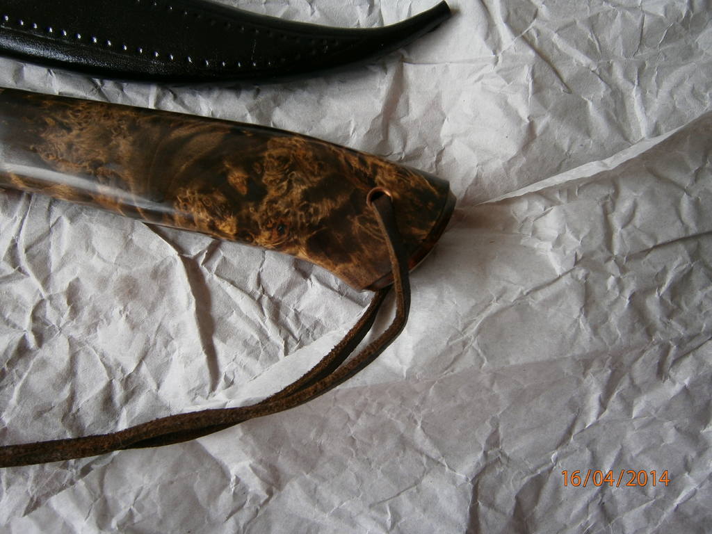

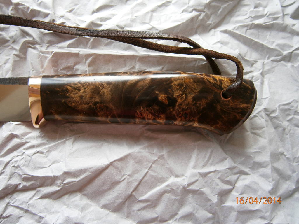

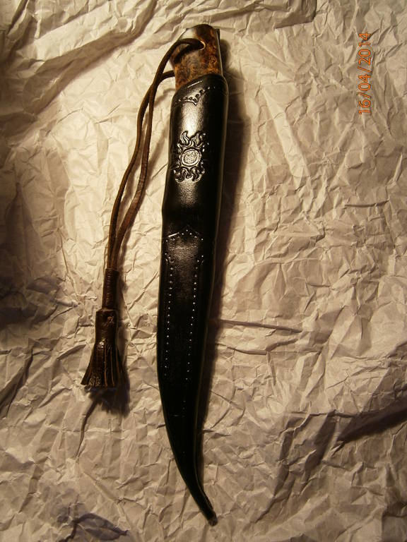

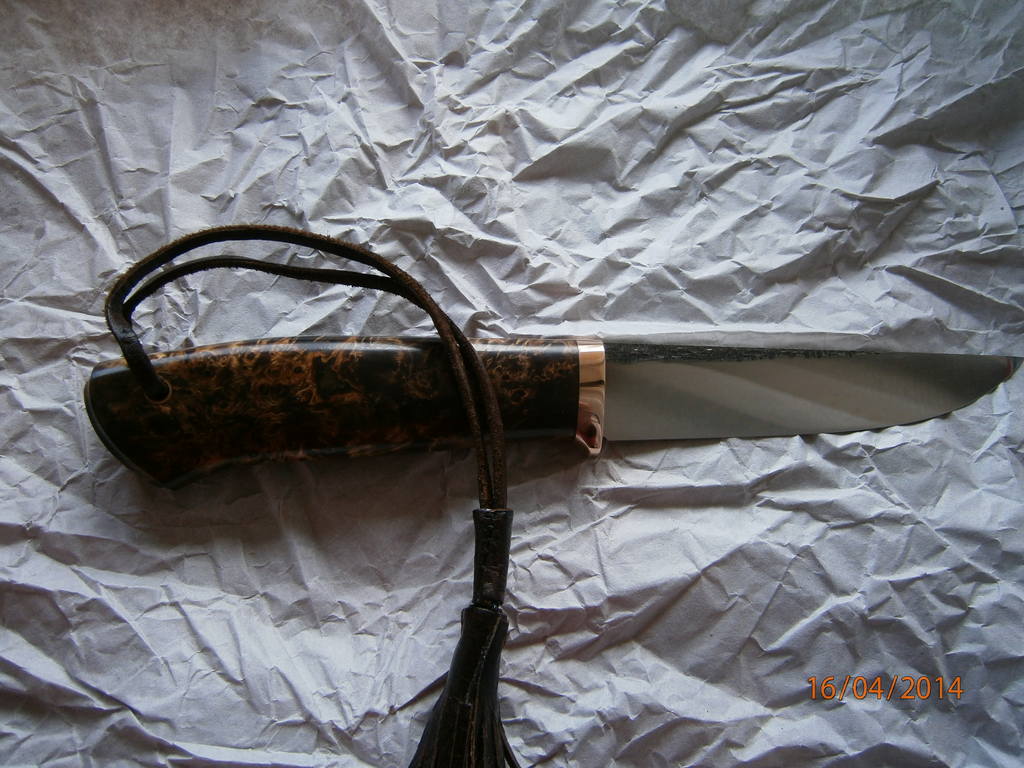

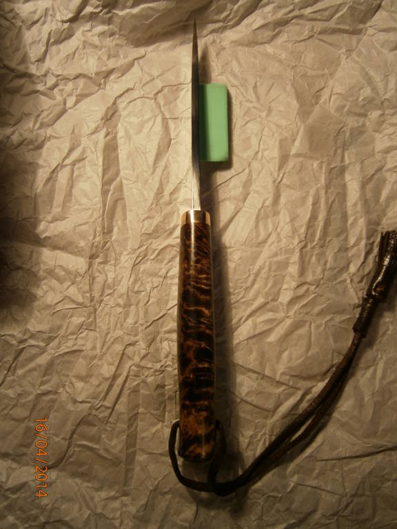

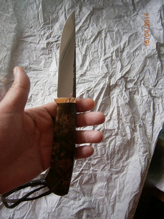

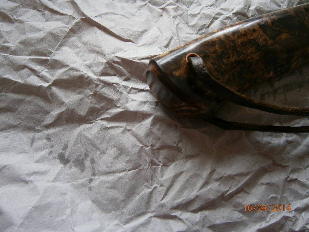

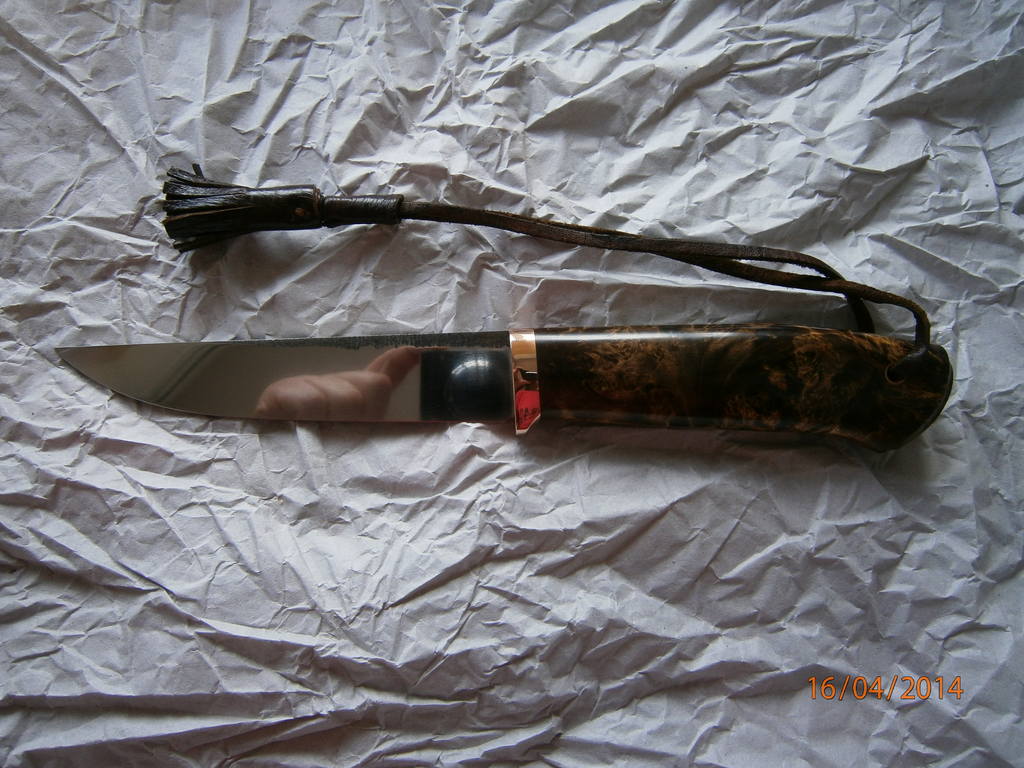

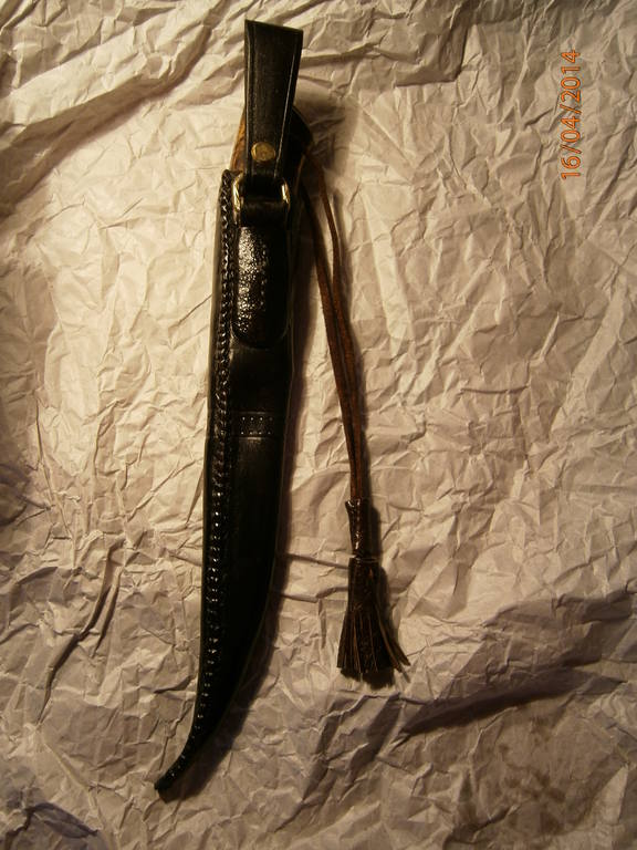

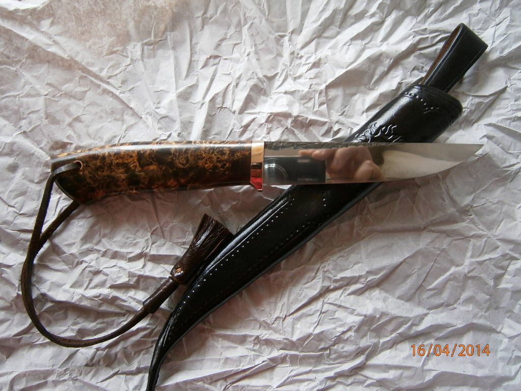

Приветствую уважаемые форумчане и гости!
Сделал такого ножика.
Клинок: сталь х12мф ТЦО, закалка на вторичную твердость от АНЗАРа 125х25х4,5мм слесарка leoyas и немного моя, сведен почти в 0, заточен.
Рукоять: 123мм, больстер и темлячная трубка медь, кап граба, пропитка тунговое масло, финиш карнауба.
Ножны: кожа рд, тиснение,покраска, пропитка аппретура.

Хороший,красивый нож {_11}Но при виде сверху,по моему не хватает (8)

отличный граб на рукояти, складывается впечатление, что стабилизированный
Re: Грабовый.
« Reply #5 : 17 Квітня 2014, 08:50:04 »
Классный комплект, дерево суперское  {_11}. Только вот та висюлька на темлячном как будто не от него  {sm}

Классный нож, формы {_11} ! Может конечно кованина и добавляет брутальности, но мои тараканы ее не любят...

Замечательная работа  {_11} Вроде бы просто, но взгляд притягивает.
Носик у ножен только слишком "вытянут", мне кажеться.
Ножны без вкладыша?

« Reply #15 : 17 Квітня 2014, 14:30:25 »
2 serg_if чому хреновий фотохостинг? В мене навіть з телефону все відкривається,тоді який краще?
2 kav ножны пошиты без вкладыша.

Красивый ножичек {_11}. Можно ещё на ножны кисточку повесить, для красоты {23}.

все понравилось  {_11}, кроме одного момента. Упорчик выпирает через ножны, портит общее приятное впечатление.

Понравился {_11}   Хорошая рукоять. Очень интересно раскрылся граб. Очень классный клин. Портит впечатление только кисточка на темляке  =)
Offline alex_denim
  • Повідомлень: 40
  • Розташування: г.Днепропетровск
Re: Грабовый.
« Reply #22 : 17 Квітня 2014, 21:32:17 »
Деревяха УРАГАН!! кисточка не в тему.....
